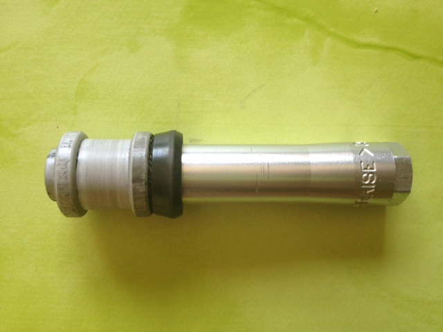

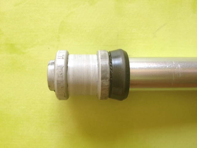

      Update:
      Das Teil am TSR ist jetzt ausgebaut (siehe Fotos).
      Mal die Abmessungen für die Akten:
      Außen: d=22mm
      Höhe (ohne Nase für Feder) = 22mm
      Durchmesser Nase für Feder: ca. 13,5mm (leicht verspannt) - Höhe 3,3mm
      Mitte Durchmesser d=18,1mm
      Mitte Höhe = 12mm
      Ergibt jeweils 5mm für die Gleitflächen - wobei die Kanten stark angefast sind, so dass nur 3mm effektive Gleitfläche bleibt.
      Problem:
      Ich bekomme das Ding nicht von dem Alu-Gewindestück runter.
      Es ist nicht geschraubt, sondern nur stramm geklemmt.
      Einspannen des Aluteils in Drehbankfutter und vorsichtiges Hebeln waren fruchtlos.
      Das Lösen geht vermutlich nur mit Macken.
      Oder hat noch jemand eine Idee?
      Ich lasse es jetzt erst mal so - funktioniert ja. Mache noch mal alles sauber und schmiere es neu.
      PS:
      Der Gabelschaft hat bei mir einen Innendurchmesser von 22,4mm am unteren Ende.
      Sind als vier Zehntel Spiel.
      Ist glaube ich auch ein Standardmass für die Konusvorbauten.
      Zölliges Rohr aussen minus Wandstärke eben...
