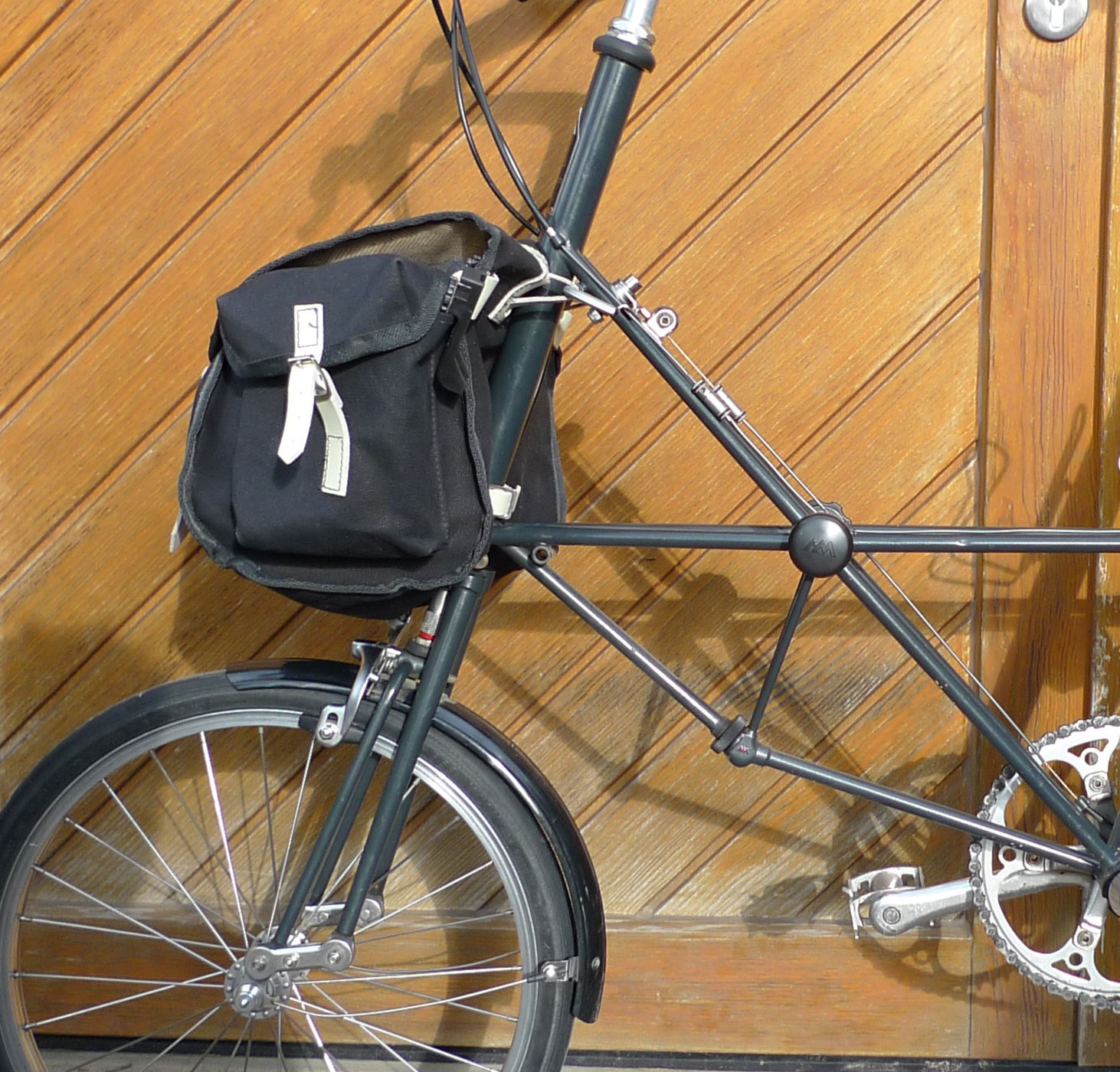

      Am AM fahre ich selbst größere Strecken mit einer recht simplen Lösung, vielleicht ist das etwas für Dein TSR?
      In die oberen Trägerbefestigungen schiebe ich einen simplen Metallstab (hier sogar noch ein Inbusschlüssel).
      Die Leder-Halterungen der Carradice-Tasche werden dann einfach darübergezogen.
      Zum Abnehmen der Tasche einfach den Stab verschieben. Simpel, aber effektiv.
      Wichtig: Die Tasche wird dann nur an drei Punkten gehalten, dementsprechend muss der Taschenboden „fest“ sein, also eine stärkere Pappe.
      Ohne diese „Verstärkung“ zu fahren, hat mich mal ein vorderes Schutzblech bei der Abfahrt vom Brocken gekostet. Das wurde einfach „durchgeschliffen“.
      Die Verstärkung sorgt dafür das der Tascheninhalt nicht an einer Stelle nach unten drückt.

      @Kombifahrer: spannende, simple Lösung! Eine Tasche mit solcher Befestigung habe ich bislang leider nicht und die Befestigung includiert das Einzige, was mir an der Bromptonlösung nicht so gefällt: Ein Segel quer zur Fahrtrichtung. Wenn die Tasche aber nur so gross ist wie bei Dir durchaus vorstellbar.
