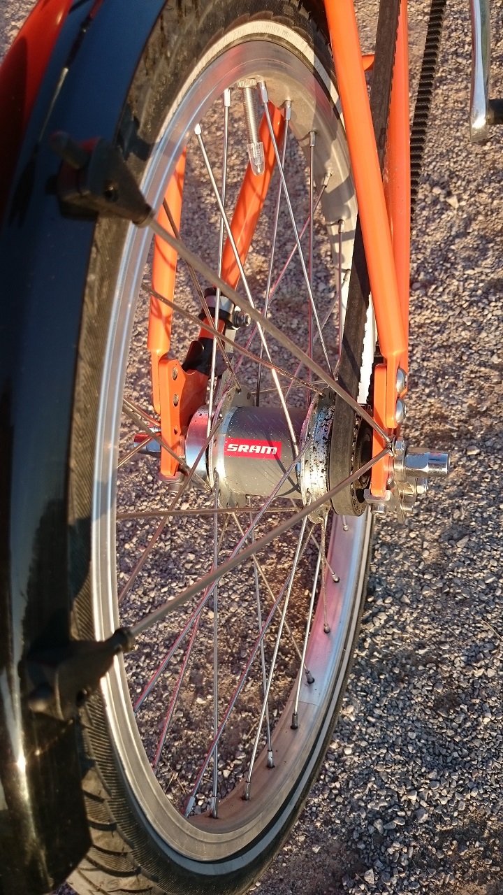

      jetzt noch mal ein kurzes Update von meinem TSR 2. Nachdem die S2C Nabe nicht richtig schaltete, habe ich das Rad zum Händler gebracht. Eigentlich mit dem Gedanken die Nabe reparieren oder austauschen zu lassen. Allerdings hat sich an die Nabe keiner richtig rangetraut, als Möglichkeiten gab es das Rad auf Kette umzubauen oder eine Automatix Nabe ein bauen zu lassen. Da ein Umbau auf Kette für mich keine Option ist ( habe ja gerade wegen dem Riemen das Rad gekauft), ist gegen eine Zuzahlung eine SRAM Automatixnabe eingebaut worden. Und was soll ich sagen alles funktioniert :-). Sie schaltet für meine Ansprüche zwar ein wenig zu früh ( so bei 14 km/h), aber das werde ich nächstes Jahr noch ändern. Ansonsten ist die Nabe perfekt für das TSR 2. Am besten gefällt es mir, das ich beim Anfahren immer im 1 Gang bin, egal was ich vorher gemacht habe ;) . Die Entfaltung ist gleich wie bei der Sturmey Archer Nabe, und die Nabe schaltet sehr unauffällig.
      Die Probleme mit dem Riemen sind auch verschwunden. Bin jetzt auch unseren "Aussichtshügel" letztens ohne Probleme hoch gefahren, und damit hat der Riemenantrieb auch seine Feuertaufe bestanden :thumbsup:
