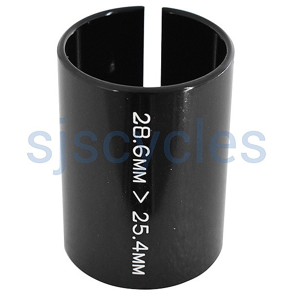

      Die Sache mit den 1"-Vorbauten ist wirklich blöd - ansheinend gab es da schon um die Jahrtausendwende Beschaffungsprobleme. Wenn man ein bisschen googelt wird immer wieder auf die Fa. Salsa verwiesen, die damals wohl sehr brauchbare Vorbauten hergestellt hat, sogar Sonderanfertigungen auf Bestellung. Bei einer solchen hat sich mal jemand vermessen - das Ungetüm, das dabei raus kem wäre genau das, was grössere TSR-Fahrer heute bräuchten:
      Quelle: forums.mtbr.com/vintage-retro-…-drop-bar-stem-41452.html Fortsetzung der Story hier: forums.mtbr.com/vintage-retro-…-drop-project-598337.html - offenbar wusste trotz zahlreicher Besitzer nie jemand was Sinnvolles damit anzufangen.
      Man könnte sich allerdings einen derartigen Vorbau mache lassen: winterbicycles.com/gallery/stems/ groovycycleworks.blogspot.de/2…tems-on-rainy-monday.html - Rahmenbauer gibt es ja auch hierzulande. Scheint fast wert mal zu eruieren was sowas kostet.
      Salsa hat was Hübsches, um die passende Vorbaugrösse und -geometrie zu bestimmen - angesichts des Preises aber nur für Händler interessant: salsacycles.com/components/category/stems/size-o-matic_ii
      Herr Hammel hatte ja weiter oben den Umbau auf Schaftvorbau in's Spiel gebracht. Das würde m. E. bedeuten entweder ein Gewinde auf die Gabel zu schneiden oder (theoretisch besser) zu walzen und einen entsprechenden Steuersatz zu verbauen (insgesamt wohl nicht ganz unaufwändig) oder eine Aheadklemme ohne Vorbau dran und ohne Zentralschraube zu verbauen (fühlt sich aus dem Bauch raus nicht so furchtbar vertrauenserweckend an). Dann könnte man z.B. sowas wie einen Ergotec Chess 2 Tube verbauen - mit 30 cm anständig lang.
      Warum hat das TSR nicht einfach 'ne längere Gabel? Oder wenigstens einen gängigen Durchmesser? Das TSR ist doch erst 2006 oder so rausgekommen. Und wer hat bloss diesen Aheadquatsch erfunden und wozu? Leichter macht der das Leben nicht... Seufz.
      smallwheels schrieb:
      ... - stabiler wird die Sache dadurch aber wohl eher nicht, auch wenn es keinen Riesenunterschied machen dürfte.
      Abgebildete Reduzierhülse 1 1/8>1" ermöglicht lediglich, dass ein 1 1/8" Vorbau auf die 1" Gabel des TSR passt.
      (Ahead-Vorbau für 1" Gabelschaft ist absolut unüblich, ich fand 1x 3ttt Forge und ein Angebot der Radspannerei,
      mit 26mm Lenkerklemmung, 200g und 158€ auch nicht jedermanns Sache ).
      Ob die 'Konstruktion': Gabelschaft-Reduzierhülse-Schaftverlängerung-Vorbau von irgendeinem Hersteller freigegeben ist?

      Im Prinzip wäre es das, ja. Neben der Sonderanfertigung scheint mir fast die Idee mit dem Airnimal-Vorbau + Reduzierhülse im Moment am interessantesten. Mal sehen, hat ja keine Eile.
