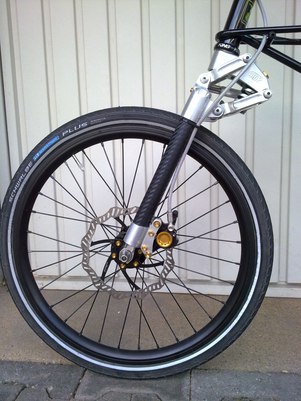

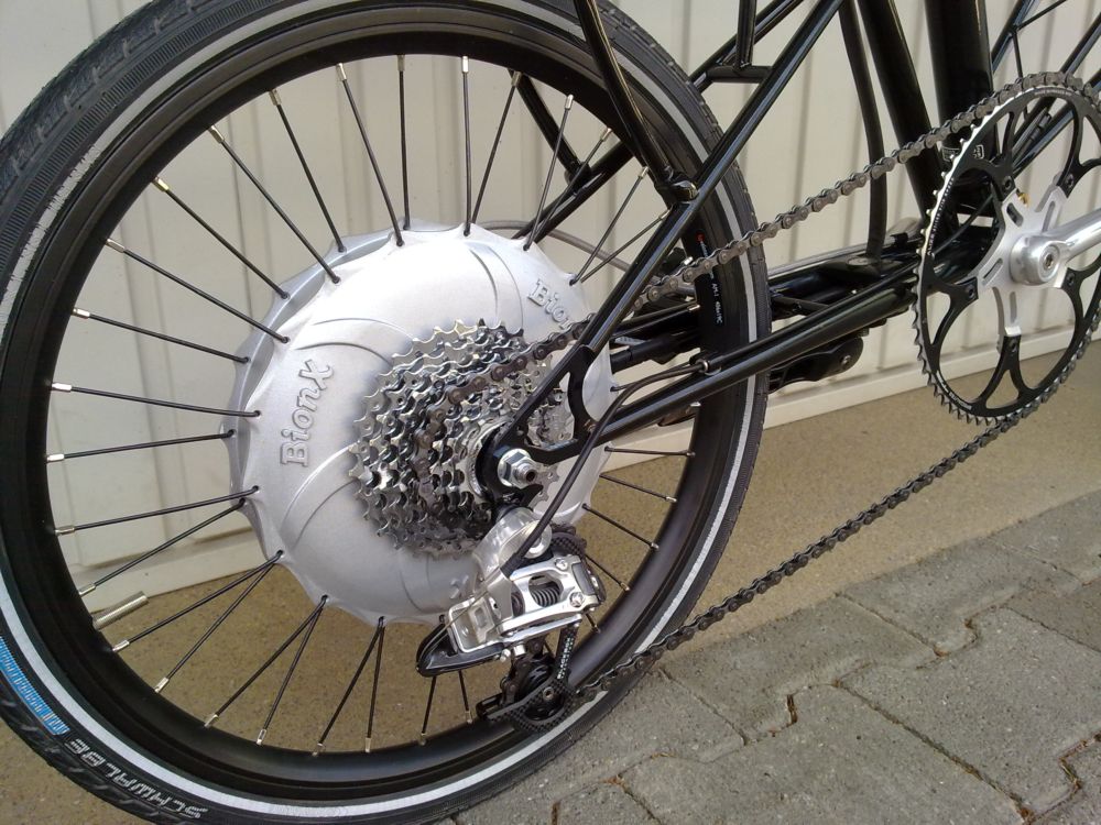

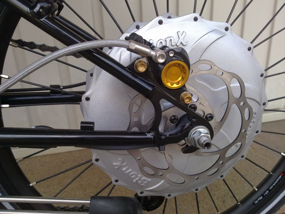

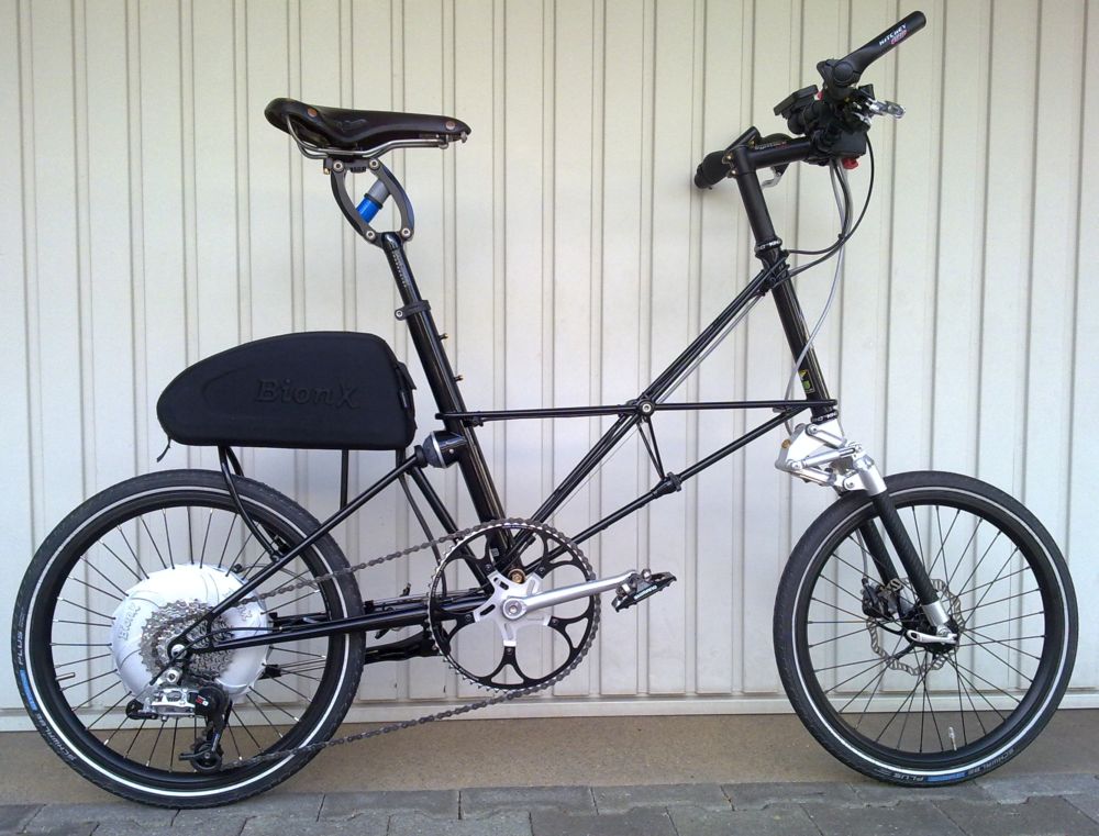

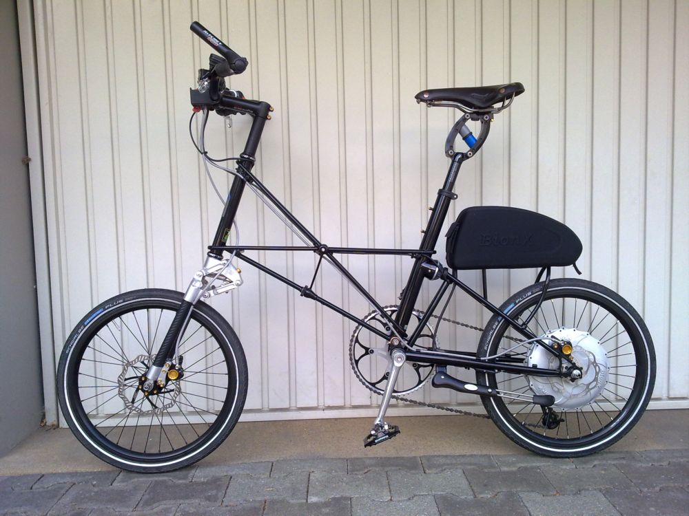

      hier der Umbau meines TSR mit BionX Motor auf AMP-Gabel und Hope-Scheibenbremsen .
      Nur neugierdehalber:
      Wie geht der Umbau auf die AMP Gabel? Kam die bereits mit dem passenden Schaft?
      Und welcher Ständer ist das? (sollte man wahrscheinlich kennen)

      Respekt, krasses Teilchen! gewöhnungsbedürftig, aber in sich stimmig.

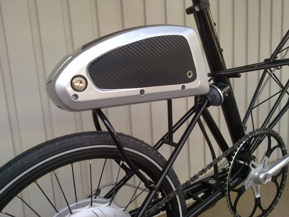

      zeigst Du uns noch genauer wie du den träger für den akku aufgelötet hast? und die schaltungsseite?
      wie verträgt sich die federstütze mit der hinterradfederung? oder federt da nicht mehr viel? warum hast Du den akku nicht auf einen regulären/mitgefederten träger gemacht?

      die Bilder sind angehängt.
      Der originale Gummidämpfer ist mir zu hart und hat für mich zu wenig Federweg(Bandscheibenvorfall), die Cane Creek Stütze funktioniert hervorragend und kann durch tausch der Elastomere auf´s Körpergewicht abgestimmt werden. Keine negativen Symptome in Verbindung mit der originalen Schwinge.
      Der Akku sitzt auf der Schwinge, federt also mit, ich wollte die Halterung so minimalistich und so tief wie möglich gestalten.
