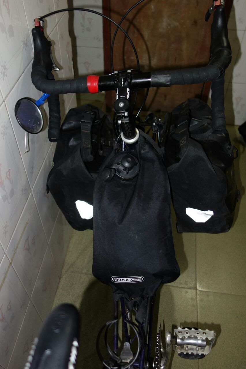

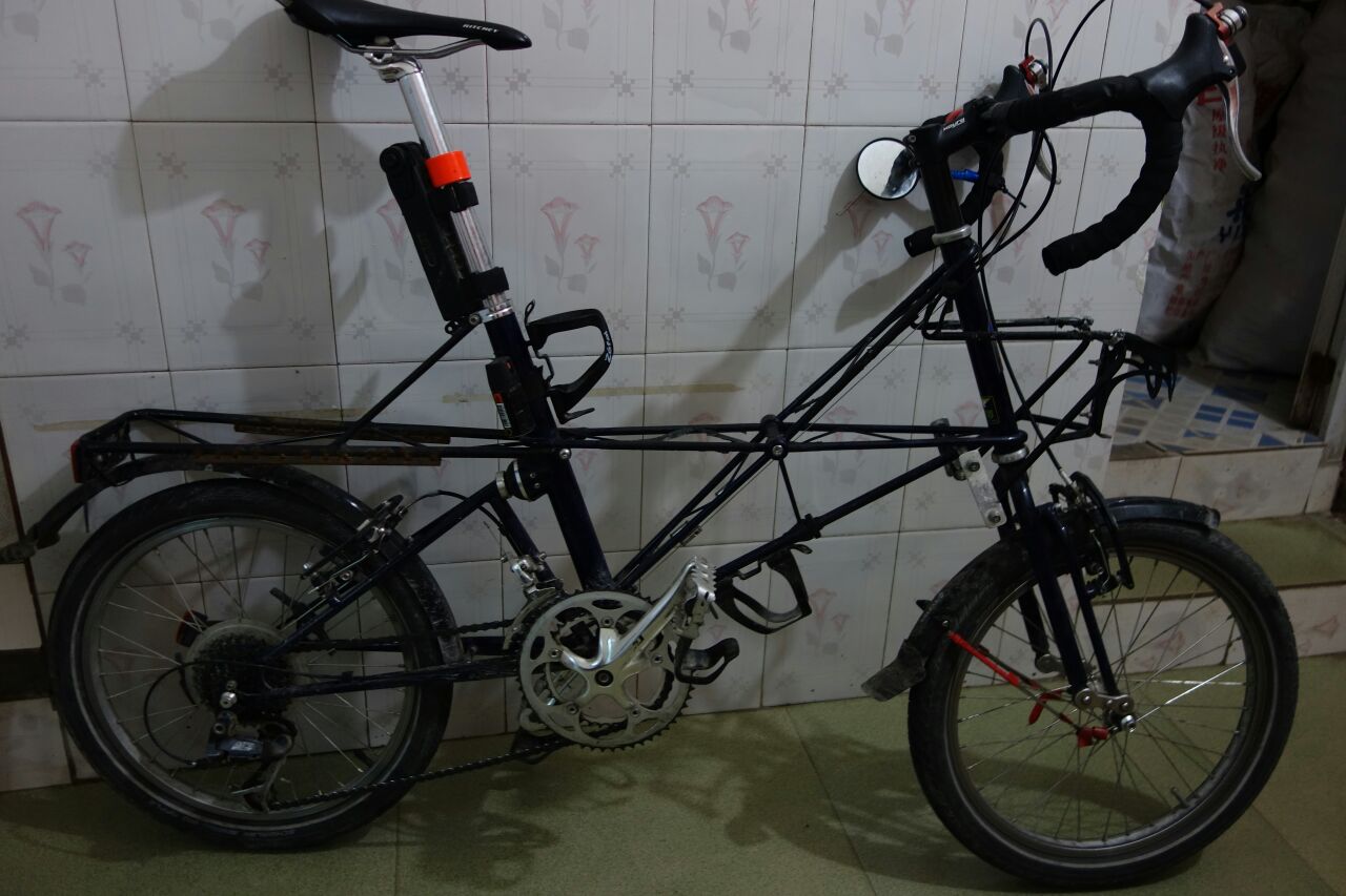

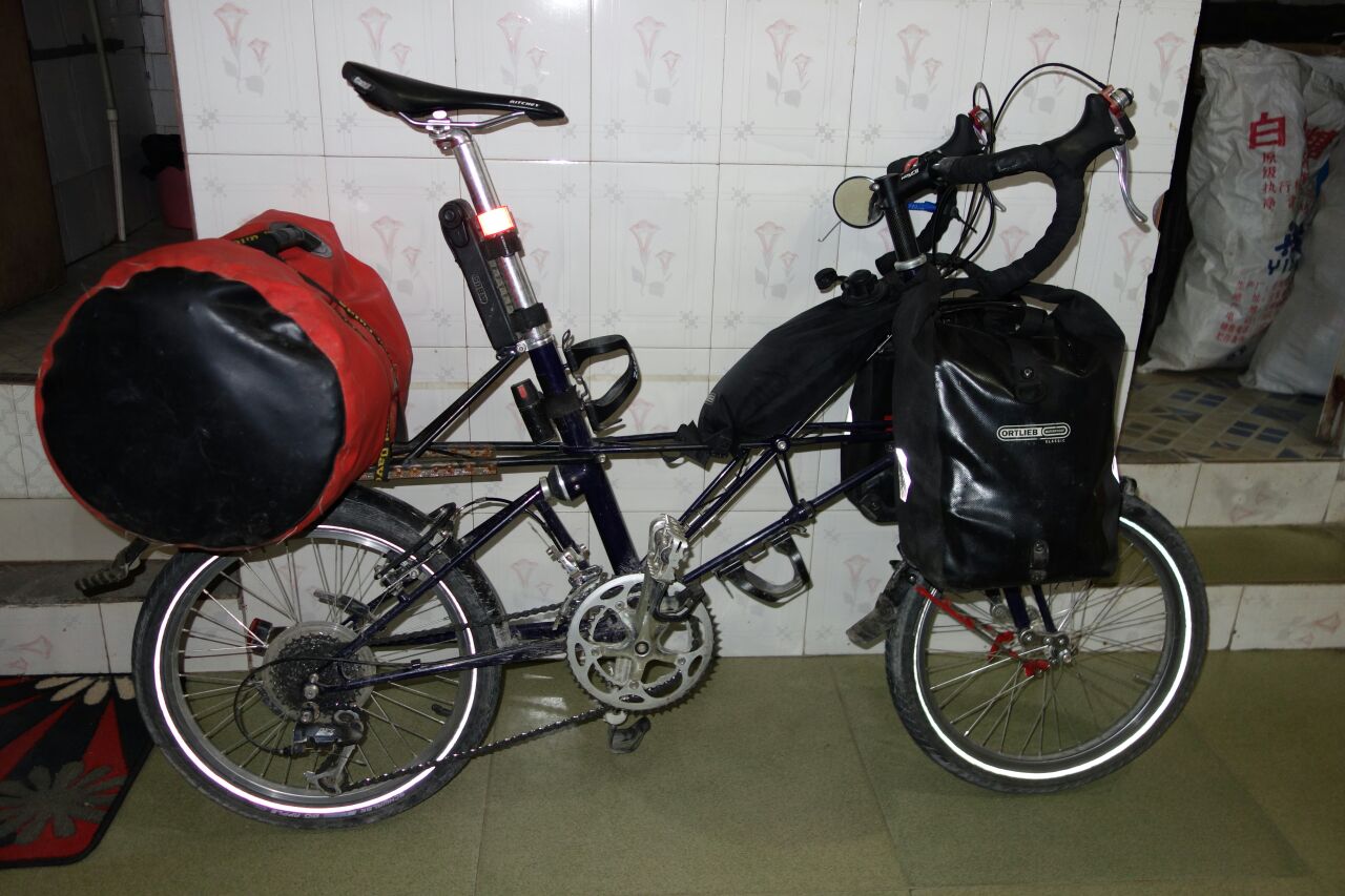

      Räder: 2 x Moulton TSR 9 mit Original Front und Gepäckträger. Die Lenker wurden gegen Rennlenker mit Retroshiftschaltung ersetzt und die beiden vorderen Kettenblätter passend ergänzt. Bilder gibt es auf dem Blog unter Ausrüstung.

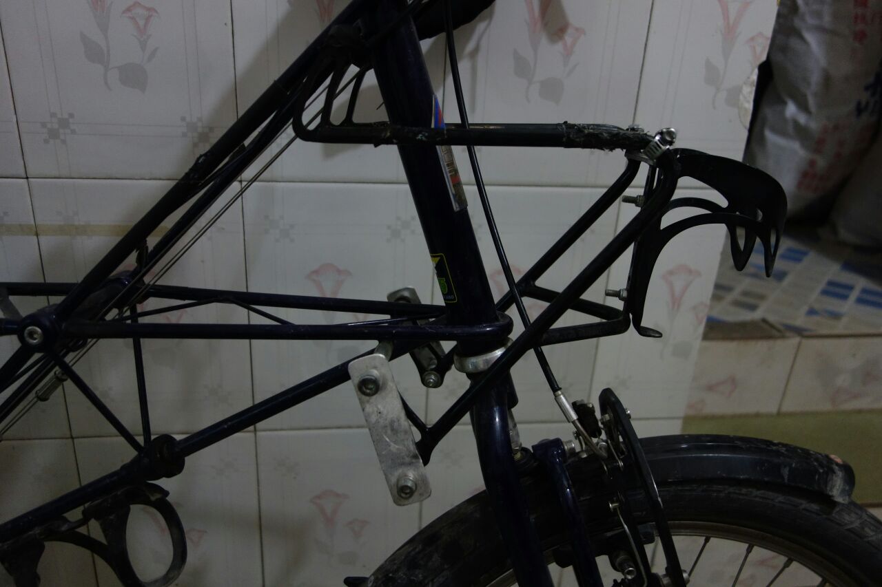

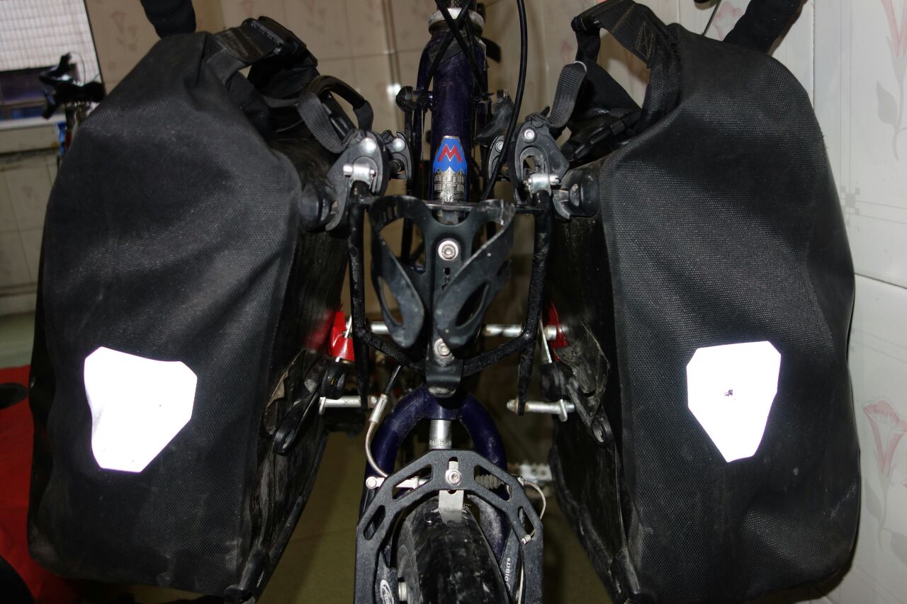

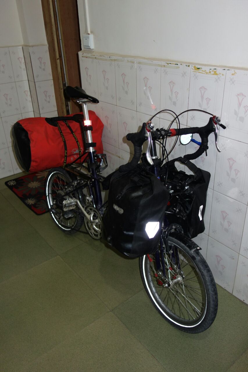

      Vorne: Die Frontroller von Ortlieb passen erstmal nicht. Wenn man die Taschen anklippt wird der Lenkradius um 50% eingeschränkt. Das gilt für V-Brakes. Mit Rennbremsen wäre die Einschränkung wohl um einiges geringer. Vielleicht passen irgendwelche Carradice "Original"-Taschen, aber das kann ich mir kaum vorstellen. Moulton scheint das Problem zu kennen, denn für V-Brakes liegt den Frontgepäckträgern eine flexible Zugumlenkung bei, welche aus meiner Sicht völliger Müll ist. Mein Vater hat noch zwei Tage vor Abreise schnell Abstandshalter aus Alurohr und Aluplätchen gebastelt, welche die Taschen vom Reifen weghalten. Geht sehr gut. Auch ist bei kurzen oder niedrigen Vorbauten in Verbindung mit Rennlenker aufzupassen. Bei uns geht das untere Ende des Rennlenkers nur um einen halben Zentimeter an den Verschlüssen der Tasche vorbei. Also Vorsicht: Hier muss gebastelt und mit verschiedenen Taschen experimentiert werden.

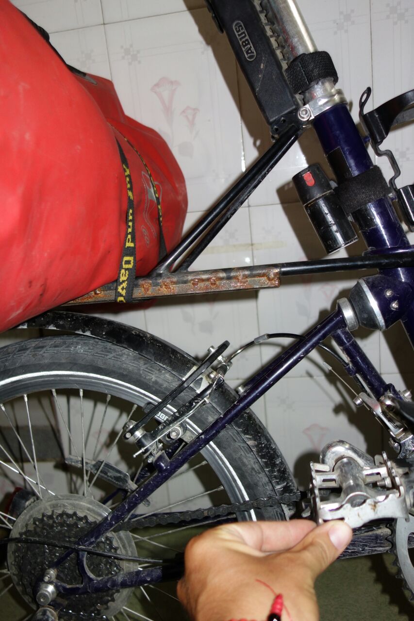

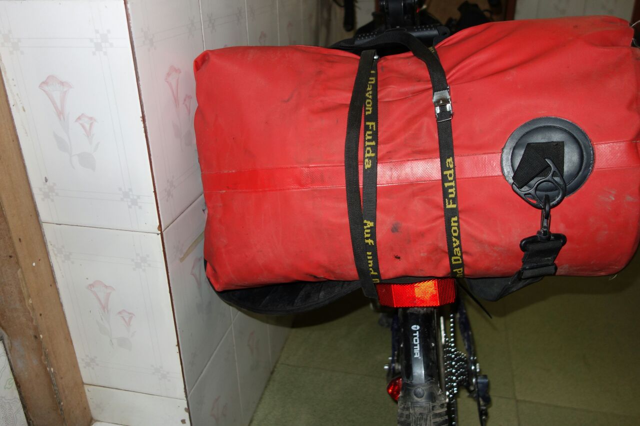

      Hinten: Anfangs sind wir mit einer 30 Liter Ortlieb Rolle (Rack Pack M) gestartet. Dies stellte sich schnell als zu klein heraus und wir haben eine 60 Liter Rolle gekauft, die wir jetzt nutzen (40-50 Liter bepackt und zugerollt). Die Lösung ist nur suboptimal, aber eine bessere Idee - zumal auf Reisen hatte ich nicht. Die Rolle muss sehr gut und dicht gepackt werden und umständlich mit Spangurt befestigt werden. Manchmal muss man ein bis zweimal am Tag nachspannen und auf den Inhalt kann ohne Abspannen nicht zugegriffen werden. Ist der Sack allerdings nach einigen Tagen übung perfekt gepackt und gespannt sitzt er bombenfest - auch auf der schlimsten Schotterpiste. Vorsicht bei großen Füßen. Ich stoße mit 42 fast an den Sack. Auch hier bleibt zu sagen: Basteln und ausprobieren. Da ist ein normales Reiserad wesentlich komfortabler.
      Zusammenfassend kann man sagen, dass man viel rumprobieren muss bis man ein gutes Ergebnis hat, welches das Fahrverhalten nicht negativ beeinflusst. Einmal geschafft ist das Fahrverhalten jedoch grandios. Ein normales Reiserad lässt sich einfacher, ohne Basteln mit mehr Gepäck beladen. Mit etwas Geschick passt aber genug Gepäck auf das Moulton für eine echte Weltreise. Wir hatten alles mit zur Selbstversorgung von der Halbwüste bis auf 4000er Pässe. Wir hatten einen Mix aus normaler und leichter Ausrüstung. Insgesamt etwa 15-20 Kilo Ausrüstung pro Nase (inklusive Schloss, gefüllte Wasserflaschen, Tagesproviant). In der Steppe durchaus zusätzlich 10 Kilo Wasser und Proviant pro Nase.

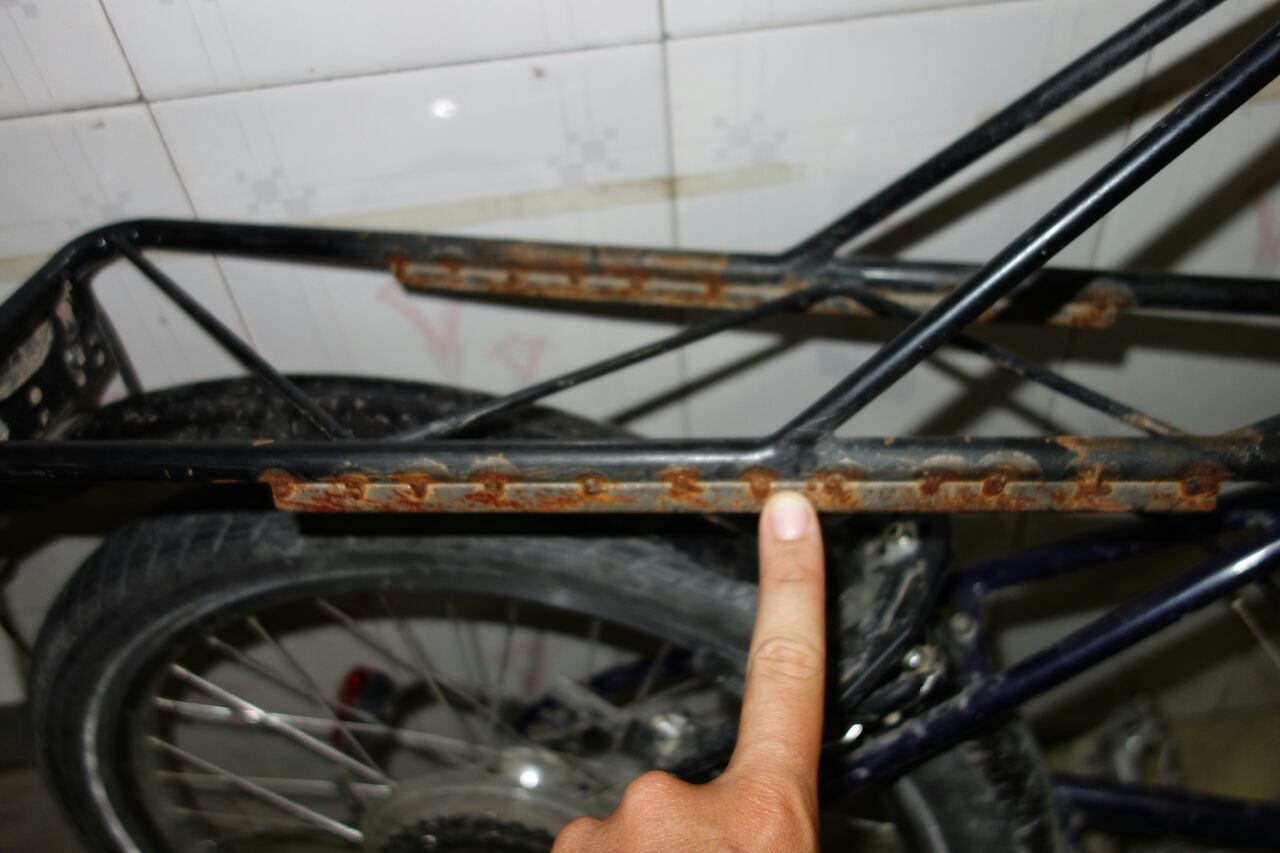

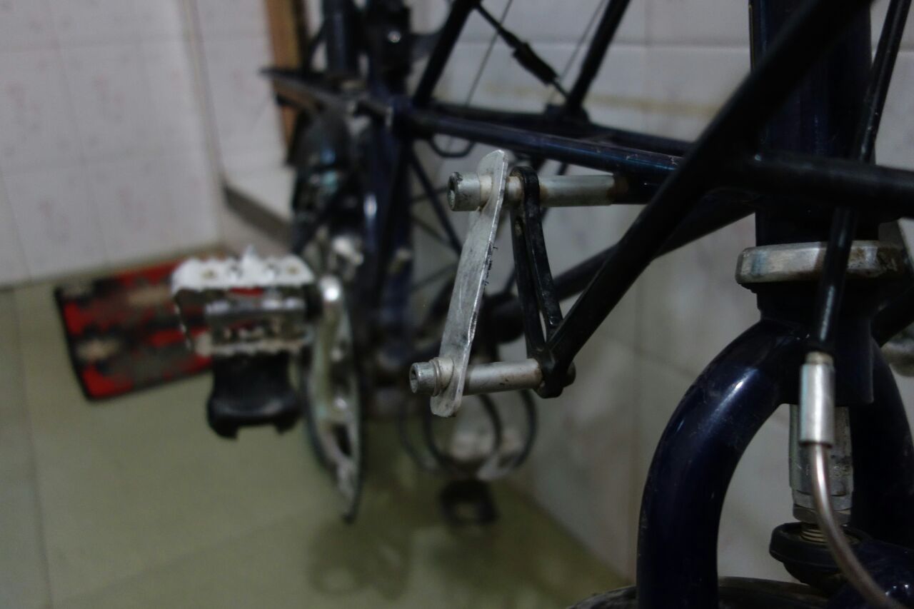

      Gepäckträger: Der hintere Gepäckträger verbiegt sich nach unten. Das ist bei meiner Freundin und mir nach etwa 1500 Kilometern passiert. Dabei waren beide mit unter 10 Kilogramm beladen. Nach knapp 3000 Kilometern ist ein Gepäckträger gebrochen. Genau an der Stelle, wo sich die Streben von der Sattelklemme und die der Aufhängung am unteren Teil des Sattelrohrs treffen. Genau dort wo man sofort den ersten Bruch vermute würde. Wir haben den Gepäckträger verstärken und schweißen lassen. Den anderen haben wir vorsorglich auch gleich schweißen lassen. Die Gepäckträger sind definitiv nicht weltreisetauglich! Bei einem Preis von fast 200 Euro lächerlich. Den Träger sollte man für längere Reisen bereits zu Hause verstärken lassen. Das sage ich jetzt nicht aus Wut. Die Träger haben vorher schon so ausgesehen als ob sie nicht halten und haben dann beide ihren Dienst quitiert, trotz ordnungsgemäßer Behandlung. Mir war zwar durchaus bewusst, dass sehr weit hinten angebrachtes Gepäck Hebelwirkung hat, aber anders lässt sich der Gepäckträger nicht mit viel Volumen beladen. Unbedingt sollte man alle Schrauben mit schraubenfest behandeln. Vor allem die dicken Gepäckträgerschrauben vorne und hinten scheinen viele Vibrationen abzukriegen. Wir haben mehrere Schrauben verloren, bis ich sie auf der Schraubunterseite mit Sekundenkleber festgeklebt habe. Panzertape hatte nicht gehalten und was anderes gab es nicht im Ausland. Nächstes mal nehme ich Schraubenfest mit.
      Schaltkäfig: Ein Hinweis noch bezüglich des Schaltwerks. Durch die 20 zoll Reifen sitzt es sehr weit unten und ist exponiert, um von Steinen oder Bordsteinen zerstört zu werden. Nach 2500 Kilometern ist der von meiner Freundin verbogen und bei mir ist das Schaltseil einmal gerissen. Ich würde den kürzest möglichen Käfig je nach Kassette hinten wählen und einen als Esatz mitnehmen! Ansonsten ist auch mit einem Moulton natürlich viel an Ersatz- und Reparaturzeug mitzunehmen, was sich aber nicht von anderen Rädern unterscheidet. Vorallem Ersatzspeichen sind in der Länge nicht im Ausland in guter Qualität erhältlich. Generell sind die 20zoll Räder (36 Speichen) aber sehr stabil. Wir hatten keinen einzigen Speichenbruch.

      Die Rolle auf deinem Gepäckträger sieht für mich schon etwas abenteuerlich aus,
      ich habe die besten Erfahrungen mit vertikaler, dichter an der Sattelstütze angebrachten Packsäcken gemacht,
      hoch bauen ist gar nicht so schlimm, vorausgesetzt die schweren Teile sind unten.
      Wichtig ist lange Hebel und sich dadurch aufbauende Resonanzen zu vermeiden.
      Die eingeschränkte Lenkung bei montierten Lowridern hat mich nie ernsthaft gestört,
      hat nur manchmal beim Schieben hässlich gescheuert.

      Das 'unnötigste' Problem erscheint mir durch den Gepäckträger verursacht: nach 1.500 km verbogen und nach 3.000 km gebrochen -
      meine mich zu erinnern, dass im Forum geschrieben wurde, man könne sich auf einen Moulton-Gepäckträger draufstellen (?)
      oder eine Bierkiste transportieren - nicht mit dem TSR! Ist es das einzige Moulton ohne Gepäckträgerabstützung zum Rahmen?
      Eine Verschlimmbesserung des APB, und der Grund, keine 'Langstrecke auf Schotterpisten' mit 20" zu wagen.
