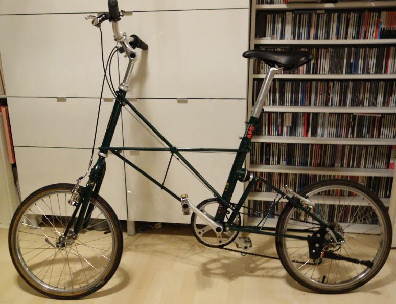

      Seit wenigen Tagen bin ich Besitzer eines gebrauchten APB mit nicht separierbarem Rahmen, und freue mich sehr darauf, mit dem Rad erste Touren zu unternehmen.

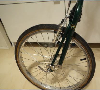

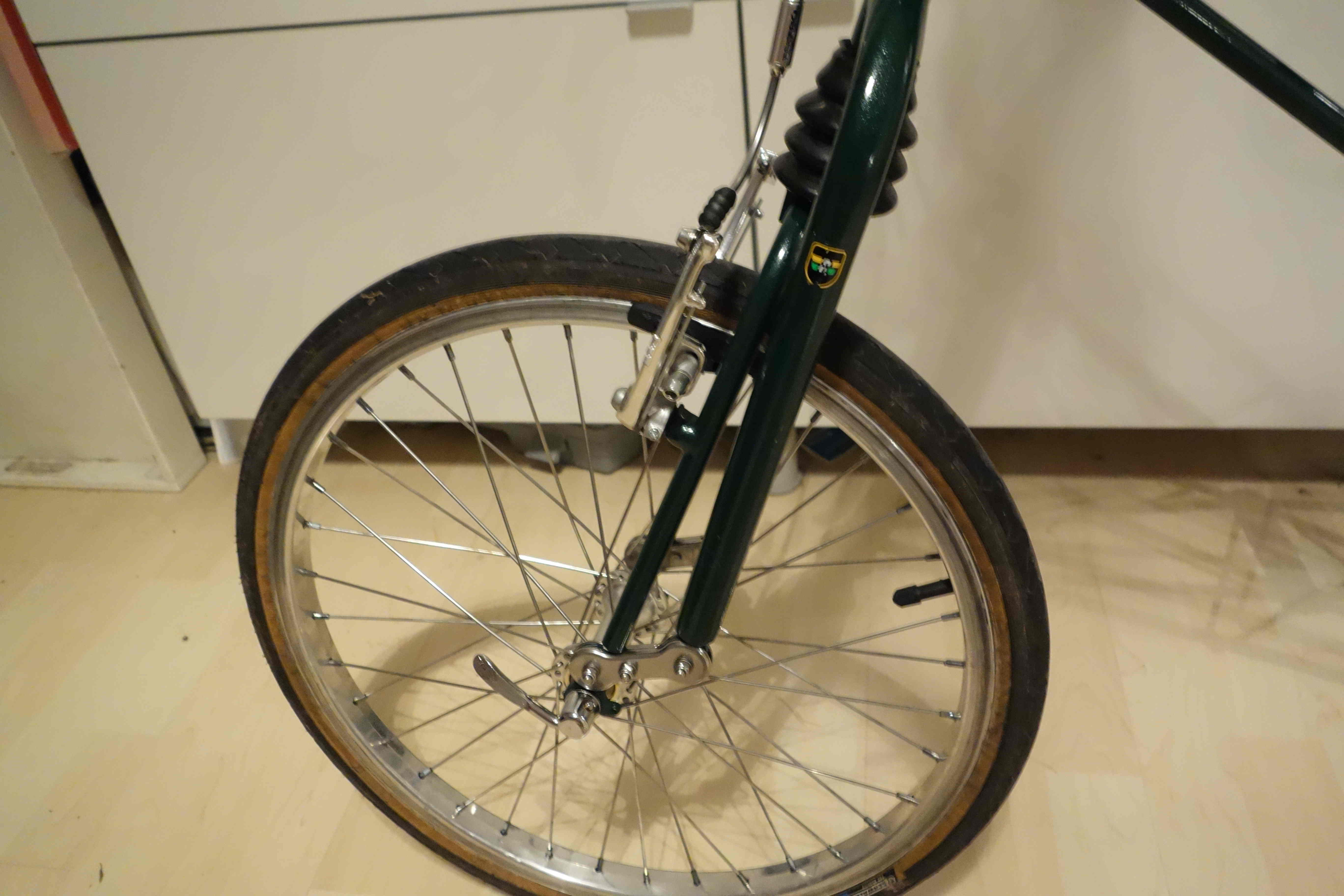

      Mit Shimano RX100 Schaltung, Bereifung Schwalbe "City-Jet" aber immerhin schon Tektro V-Brakes schätze ich das Alter des Rads auf etwa 20 Jahre. Kette und Ritzel zeigen keinen spürbaren Verschleiß und der Lack hat eher geringe Gebrauchsspuren. Nur die Federung vorne quietschte kräftig und musste gewartet werden.

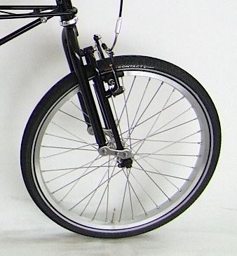

      Nun möchte ich gerne wissen, worin die konstruktiven Unterschiede (Verbesserungen?) zum aktuellen TSR von Pashley liegen, welches ja als Nachfolgemodell gilt.
      Mir ist aufgefallen, dass die vordere Federung offenbar eine andere Konstruktion ist. Beim TSR scheinen die vorderen Streben parallel zur Gabel zu laufen und enden oben etwas vor dem Steuerrohr, bei meinem APB werden sie dagegen angewinkelt direkt unter das Steuerrohr geführt.
      Gibt es weitere Unterschiede, und wie sind diese einzuschätzen?
