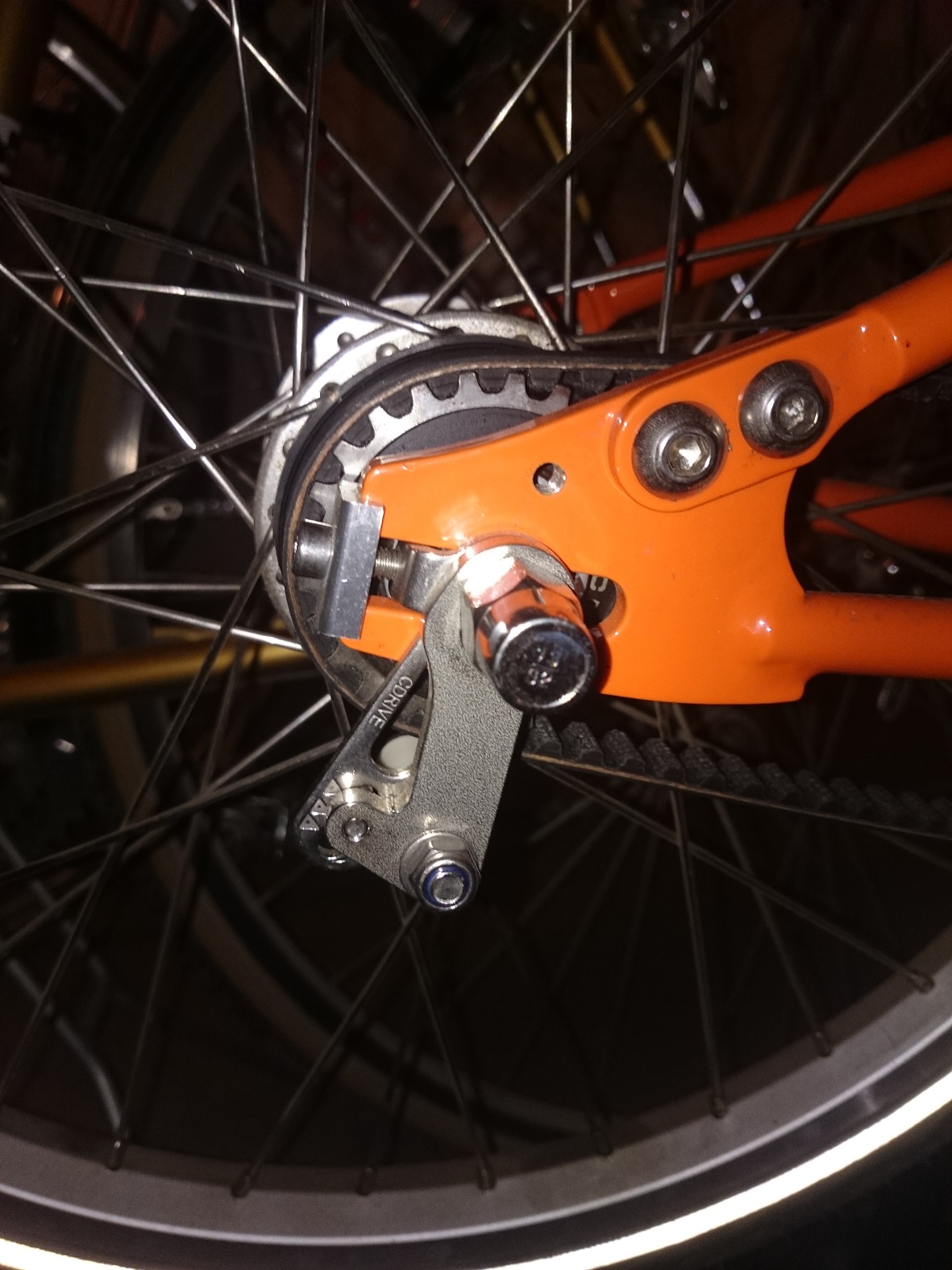

      Hier ein Bild des Originals (aus bikeforums.net/ entliehen):
      Ich habe deshalb eine Modifikation vorgenommen:
      Dies hat Anfangs recht gut funktioniert, bis zu ersten Versagen... Anscheinend ist die Lasche an welcher ich das Rollenlager befestigt habe nicht biegesteif genug. Auf jedenfall hat sich diese nach einer Bergfahrt leicht verbogen sodass der Riemen wieder springen konnte.
      Auf Amerikanischen und Englischen Foren habe ich von einem Update des Riemenspanners gelesen und sogar Bilder gefunden (aus bikeforums.net/ entliehen):
      Ich habe aber keine Ahnung wo man das Teil herbekommt. Könnt Ihr mir da weiterhelfen, oder was sind Eure Erfahrungen?

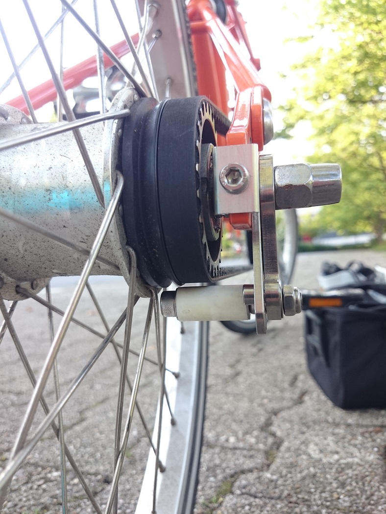

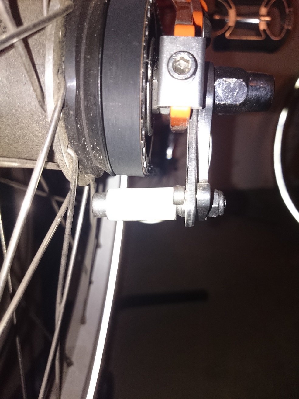

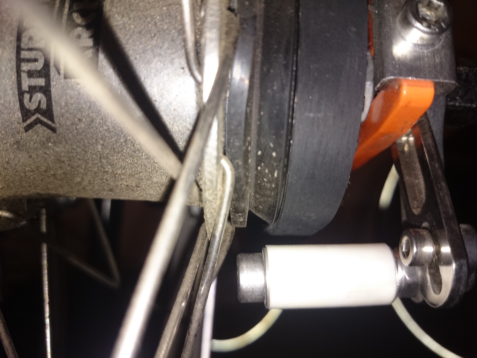

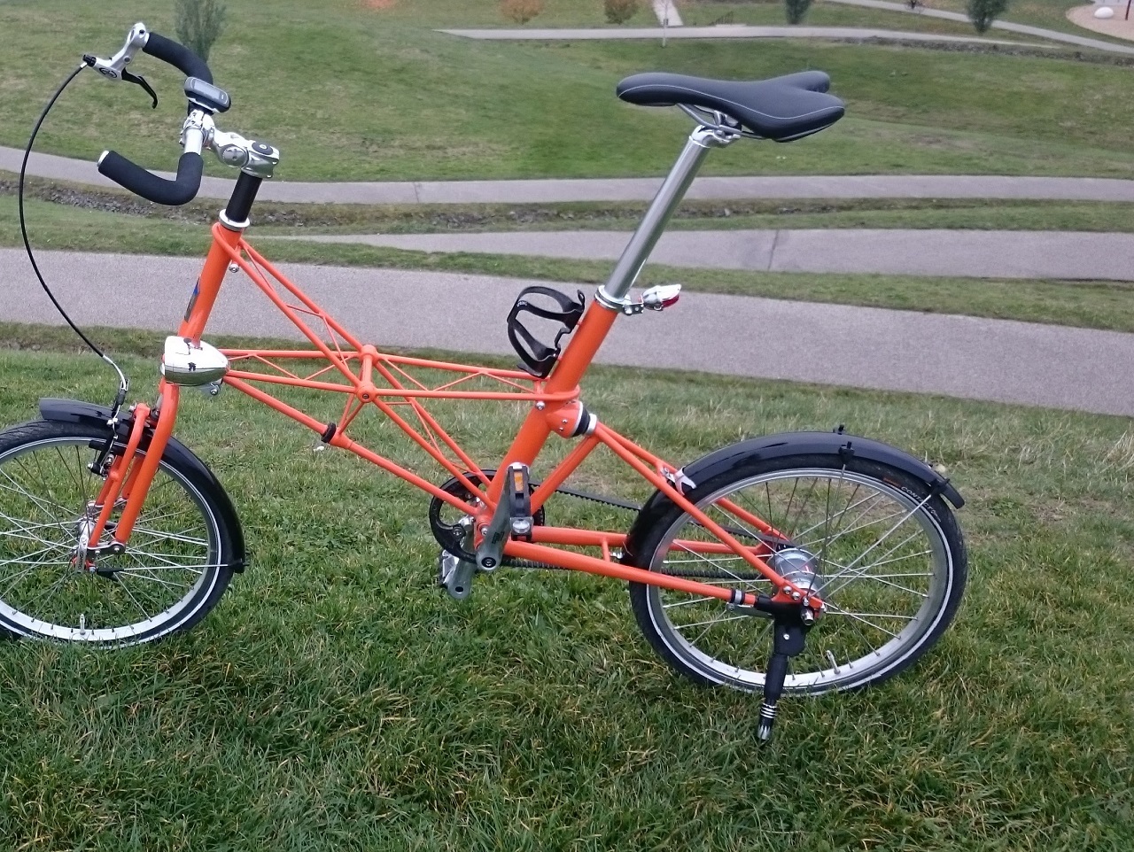

      Das mit den Bildern hat nicht funktioniert. Ich habe versucht 4 Bilder in die Galerie hoch zuladen, finde die aber nicht mehr wieder :(.
      Es sieht aber ganz nach der aktuellen Andruckrolle aus, die an meinem TSR 2 montiert ist. Ich denke mal, dass die auch nicht richtig eingestellt ist.
      Aber vielleicht funktioniert es morgen mit den Bildern, dann sieht man mehr.
      viele Grüße
      Michael
      ps ich habe die Bilder noch an den Post angehängt, vielleicht sind sie doch zu sehen :)
        927,68 kB, 1.575×1.181, 8.554 mal angesehen
        425,73 kB, 1.181×1.575, 8.454 mal angesehen
        442,52 kB, 1.575×1.181, 8.507 mal angesehen
        397,05 kB, 984×1.312, 8.483 mal angesehen

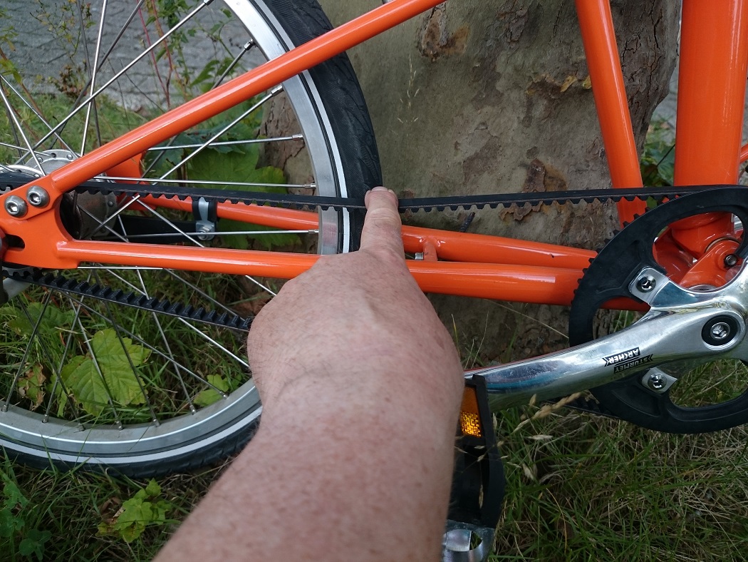

      so jetzt habe ich auch noch mal an meinem TSR 2 rum gespielt. Ich habe die Spannung am Riemen ein bisschen verringert und die Andruckrolle näher an den Riemen positioniert (siehe Bilder). Ich würde sie gerne noch ein näher an den Riemen bringen, leider läuft dann die weisse Rolle auf der Gummidichtung der Nabe.
      Mit dieser Einstellung ist der Riemen eigentlich ok. Bin gestern und heute ca 60 km gefahren. Der Riemen ist nur 2 mal gesprungen. Einmal beim testen, da habe ich den Wiegetritt probiert und heute einmal in einer Steigung, wo ich nicht runterschaltem konnte und irgendwann aus Frust einfach im 2 Gang versucht habe die Steigung weg zu drücken. Im 1 Gang wäre ich einfach hoch gefahren.
      Damit bin ich erstmal zufrieden, ich habe mich allerdings auch den Antrieb angepasst, ruckartige Antritte vermieden und möglichst rund getreten. Damit kann ich leben.

      elo schrieb:
      Hi,
      Ich habe den Eindruck dass die Distanz noch immer etwas zu weit ist. Dreht sich die Andruckrolle denn schwergängig, und bremst das wenn die Gummidichtung berührt?

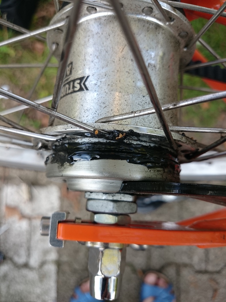

      elo schrieb:
      Im Augenblick irritiert mich auch, dass so viel Öl aus der Nabe kommt. Zum einen kann das am Wetter(wenn es warm ist, ist das Fett/Öl halt flüssiger) liegen oder ist die Nabe ist noch nicht richtig eingefahren
      Dieses Phänomen hatte ich auf den ersten 100 Km auch. Das hat irgendwann aufgehört. Ich dachte mir dass da einfach zuviel Fett drin war...und das die Nabe nicht ordentlich abgedichtet ist. (Wo Fett rauskommt geht später auch Salzwasser rein...) Alles kann man leider nicht erwarten bei einem solch günstigen Produkt.

      die Andruckrolle ist nicht gelagert. Ich denke mal, wenn die die ganze Zeit mitlaufen würde (und gerade bei den Durchmesserverhältnissen von der Dichtung und der Rolle) wird die ziemlich schnell verbraucht sein. Man müsste die ein wenig kürzen oder mehr nach rechts verschieben. Das müsste eigentlich gehen. Muss ich mir mal genauer ansehen.
      Die Riemenspannung werde ich auch noch mal runterdrehen, vielleicht gehen dann die Schaltprobleme weg. Ansonsten geht es zum Händler. Als die Nabe auf den Markt kam, gab es wohl öfters Probleme. Vielleicht ist die Nabe aber wirklich nur sehr empfindlich gegenüber der Riemenspannung.
      Das Öl werde ich mal abwischen und weiter beobachten.
