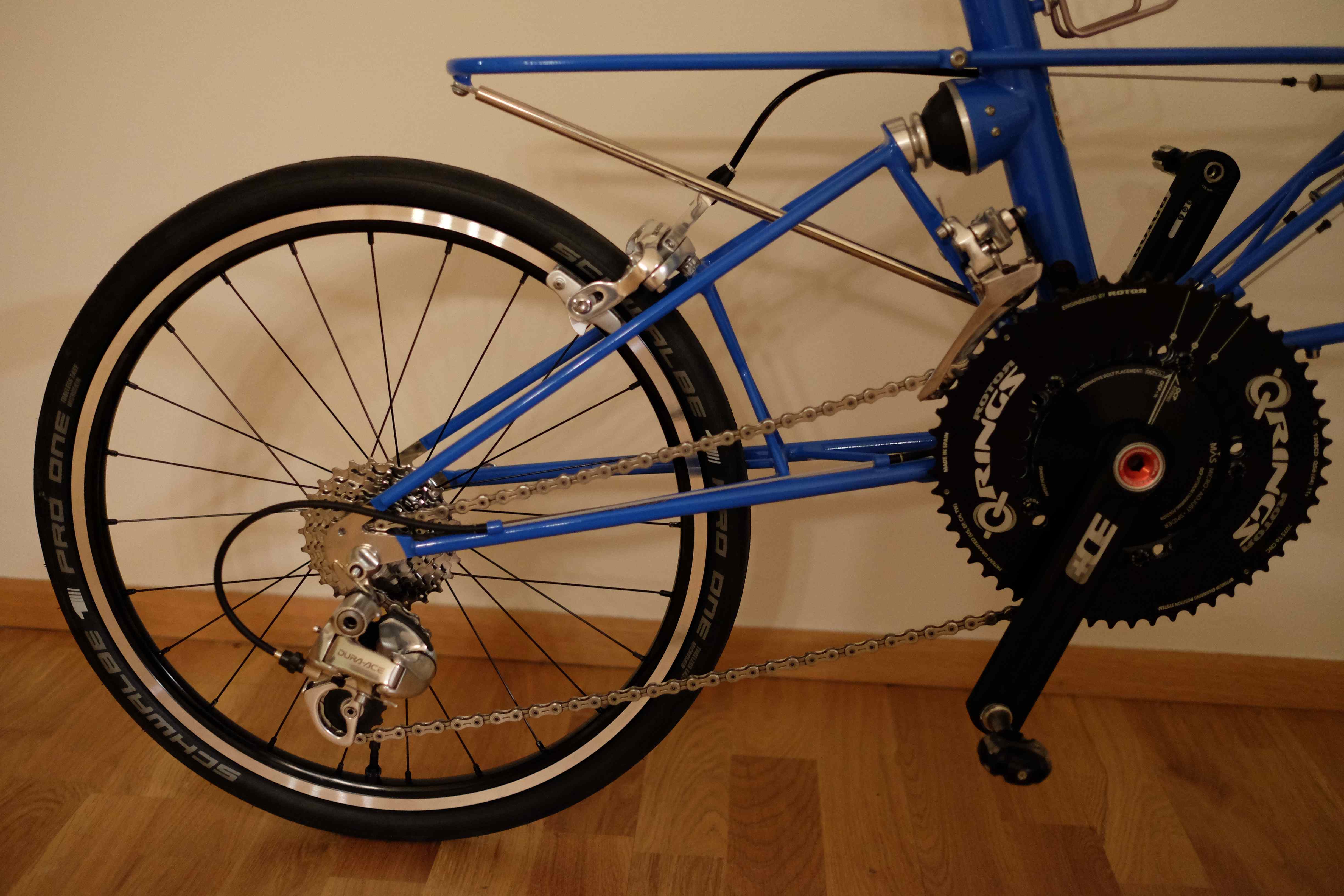

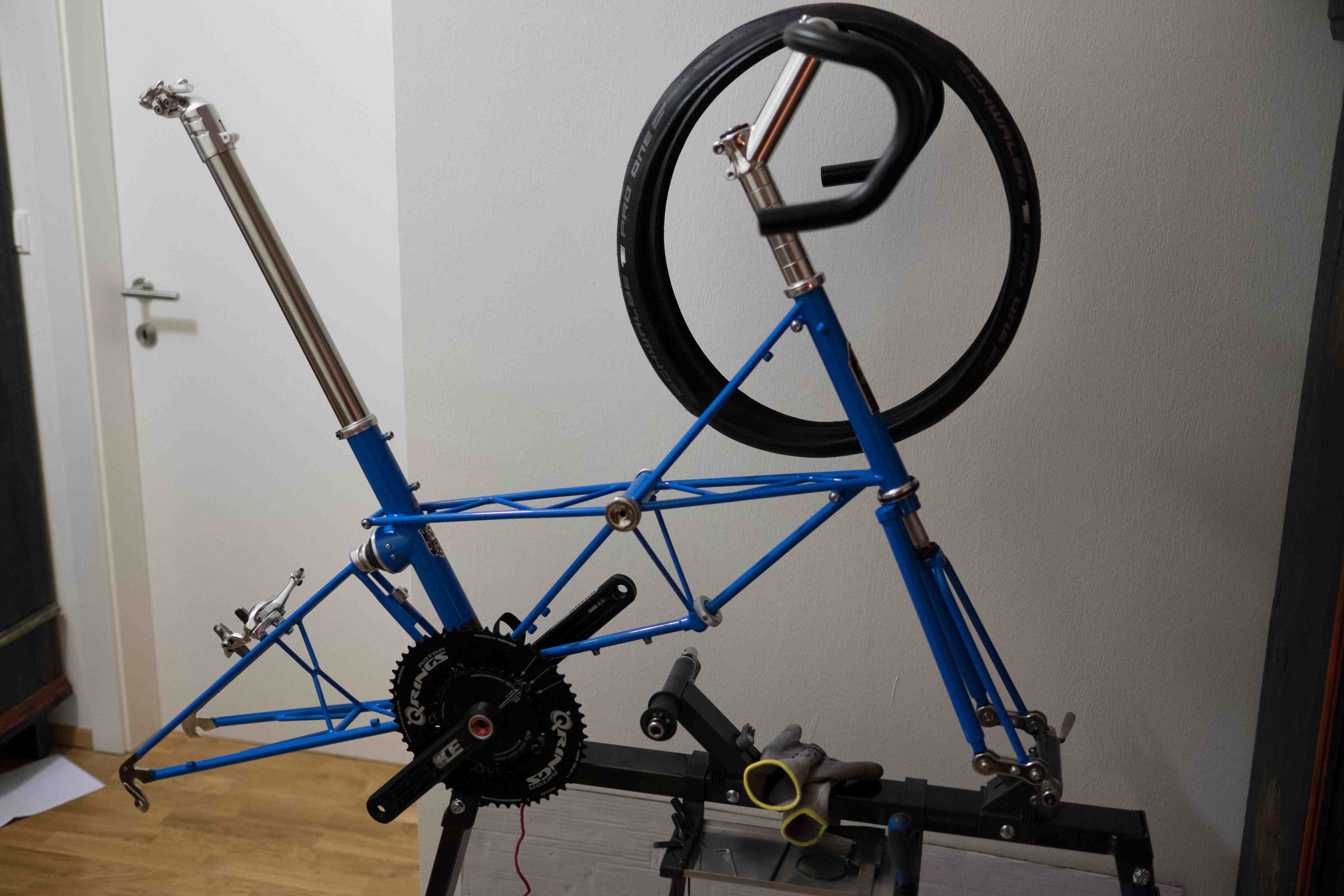

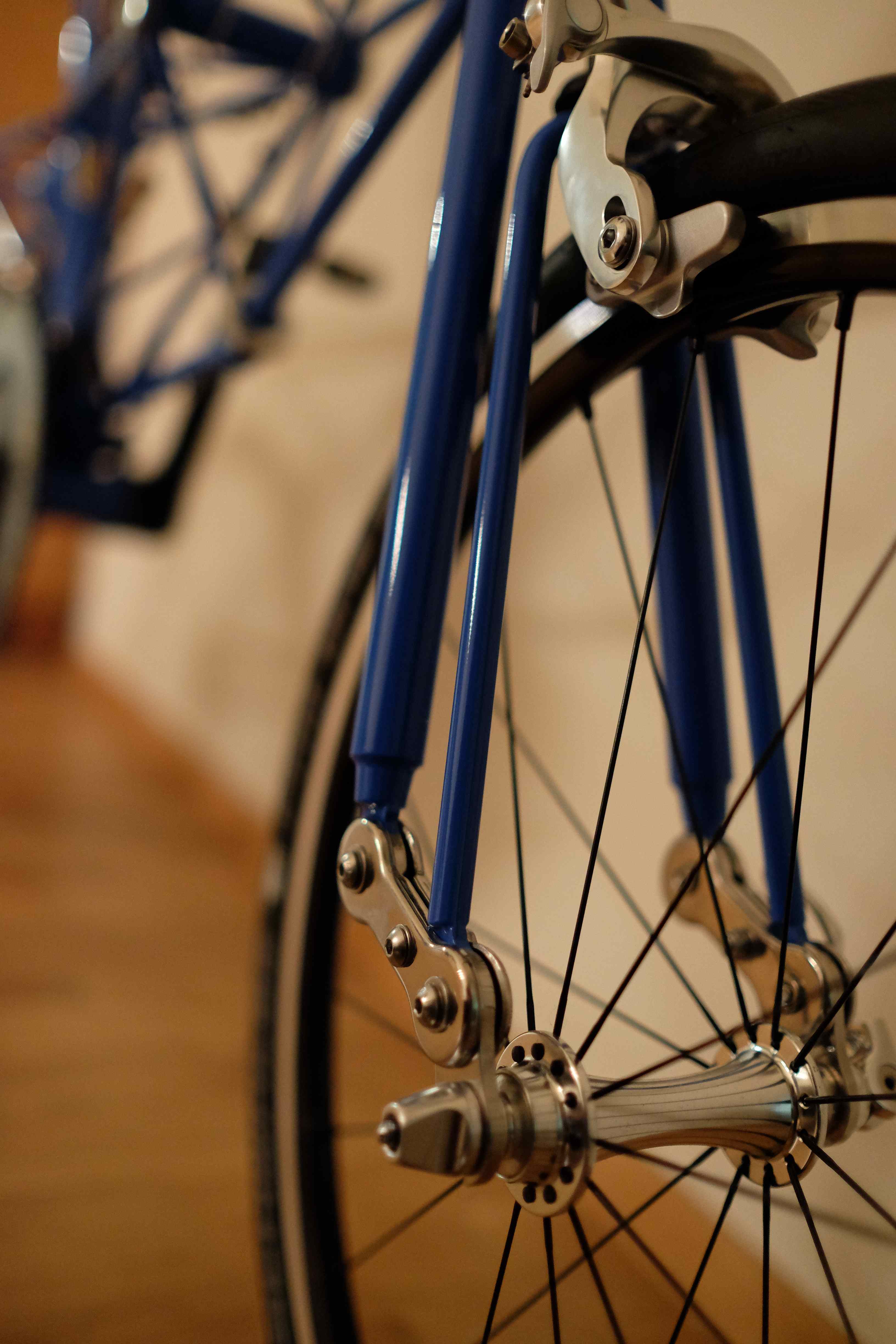

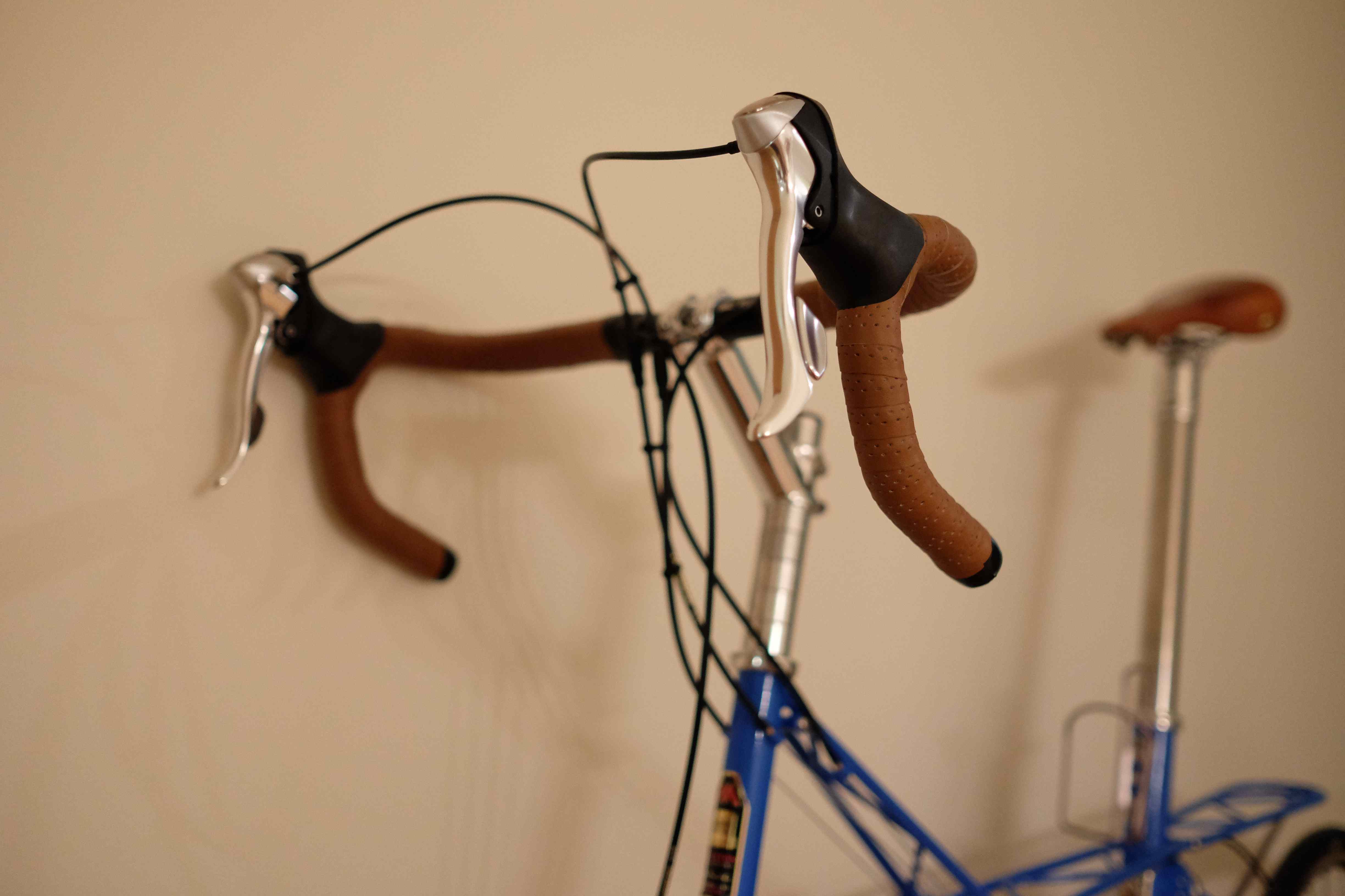

      Zwischenbericht und erste Bilder:
      Nun bin ich schon gut weiter gekommen bei meinen Planungen und Entscheidungen und besorge mir nun die jeweiligen Parts. Ich berichte mal über ersten sichtbaren Fortschritte.
      - Kurbelsatz ist von Rotor, 2 KB mit 56Z und 42Z, dazu Innenlager BSA 30
      - Naben sind von Bike Friday mit Shimano Capreo Kassette 9fach: 9-10-11-13-15-17-20-23-26 (die 10fach-Parts von Moulton sind preislich nicht wirklich reel zum gebotenen Mehrwert). Ich denke, ich werde bei Gelegenheit die Bergritzel der Kassette mit Dura Ace - Teilen tauschen.
      - Der Radsatz wird mit leichten Felgen und Speichen für tubeless Schwalbe Pro One aufgebaut. Speichen habe ich schon da. Warte noch auf die Kinlins.
      - Vorbau ist die Alu-Variante von Moulton. Ich hoffe, er ist lang genug.
      Die STIs und Bremsen werden nach längerem Überlegen Dura Ace 7700. Die Griffe zerlege ich gerade und bemühe mich, sie wieder ordentlich zusammenzubauen. Es sind schon wirklich Sensibelchen.
      Anbei die Bilder
      Grüße vom Simon

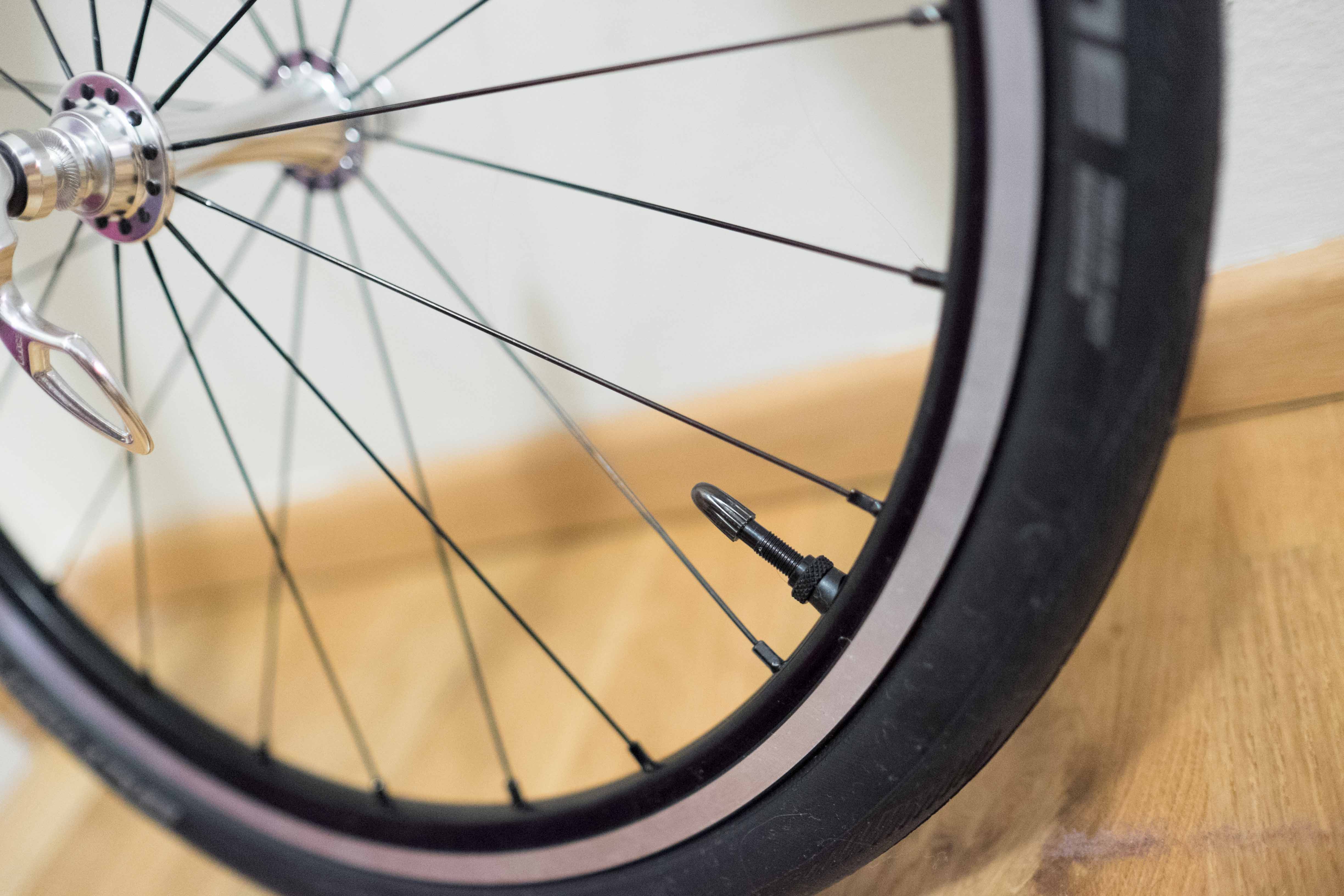

      Weiter gehts...

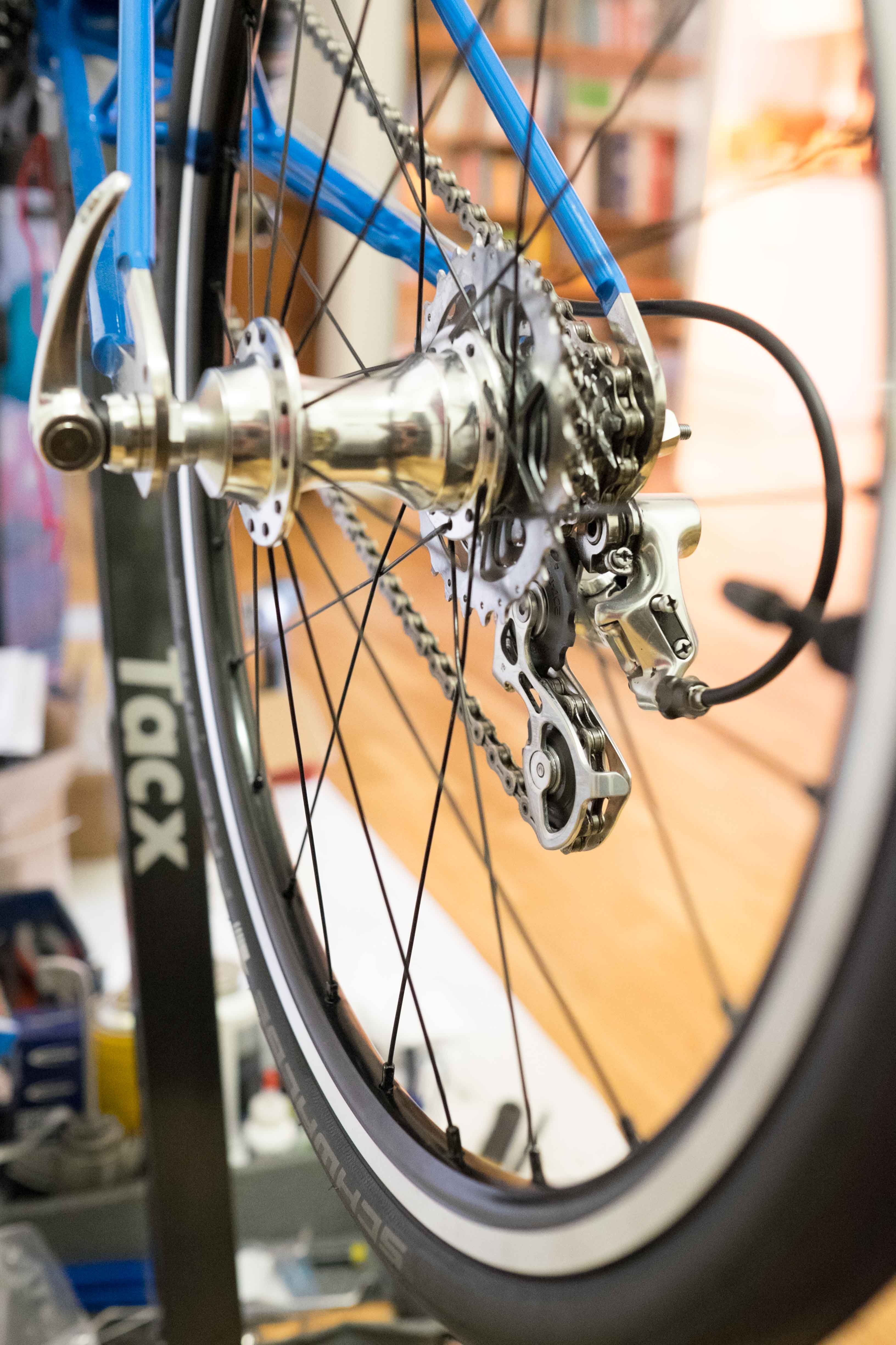

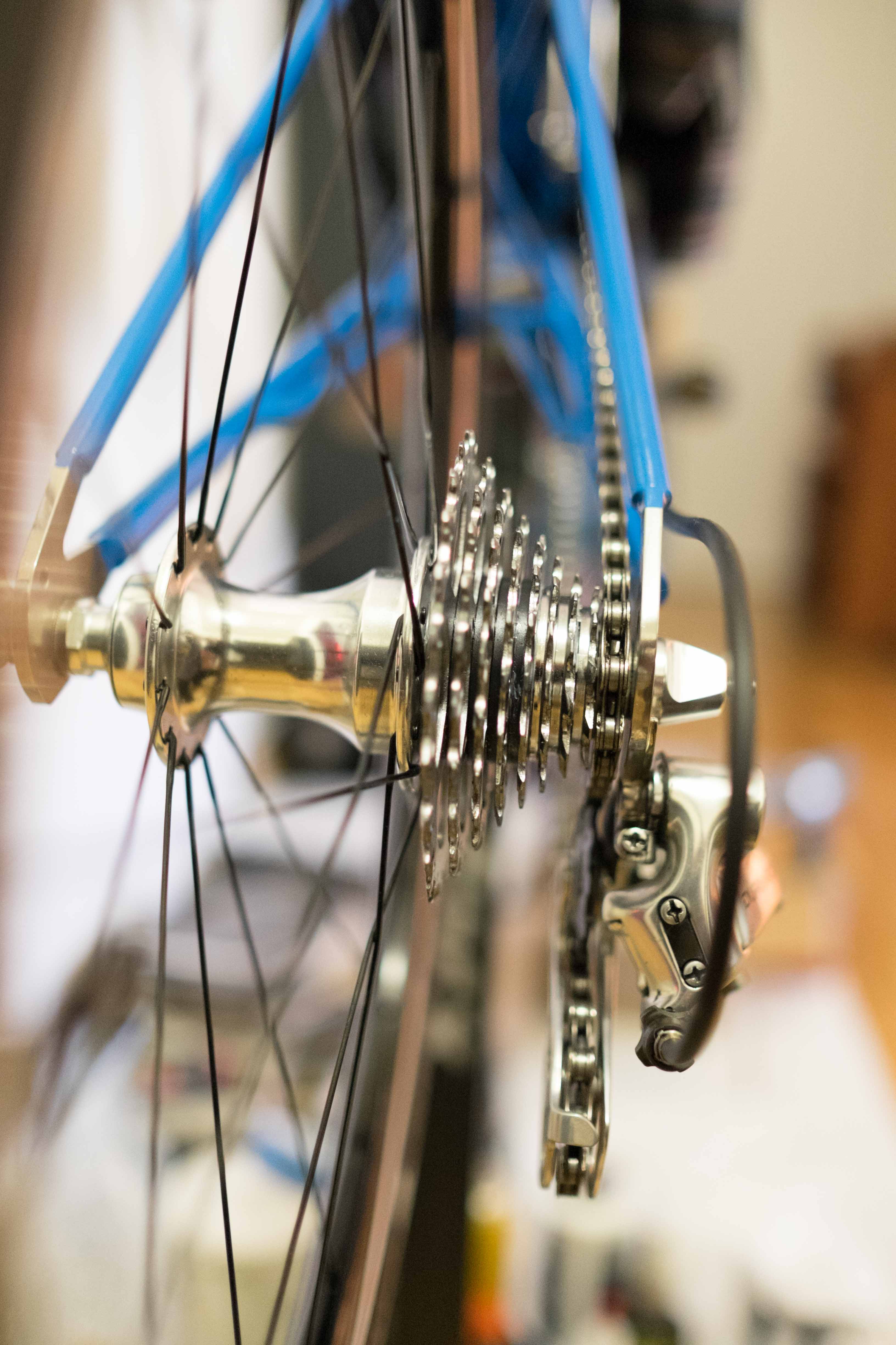

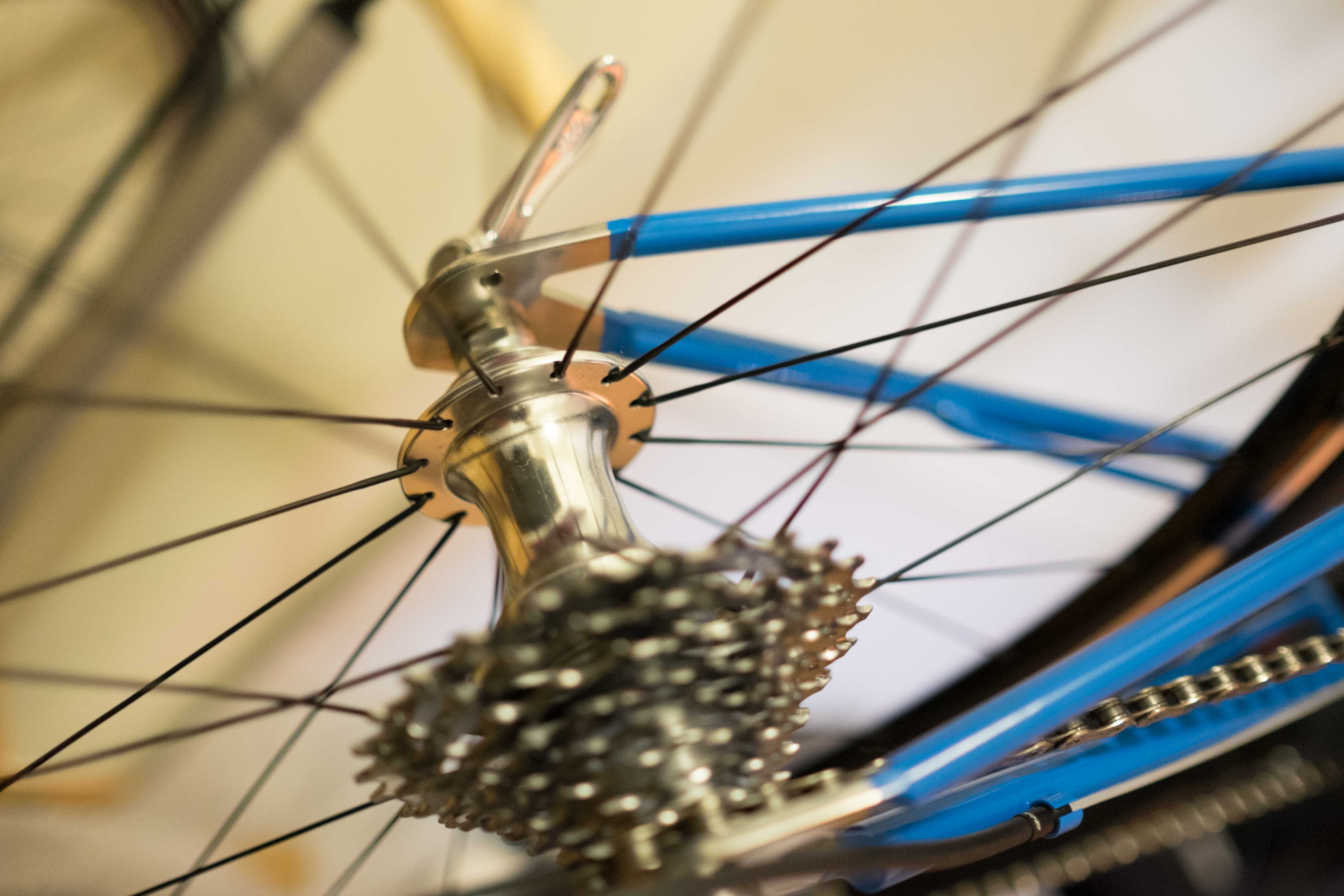

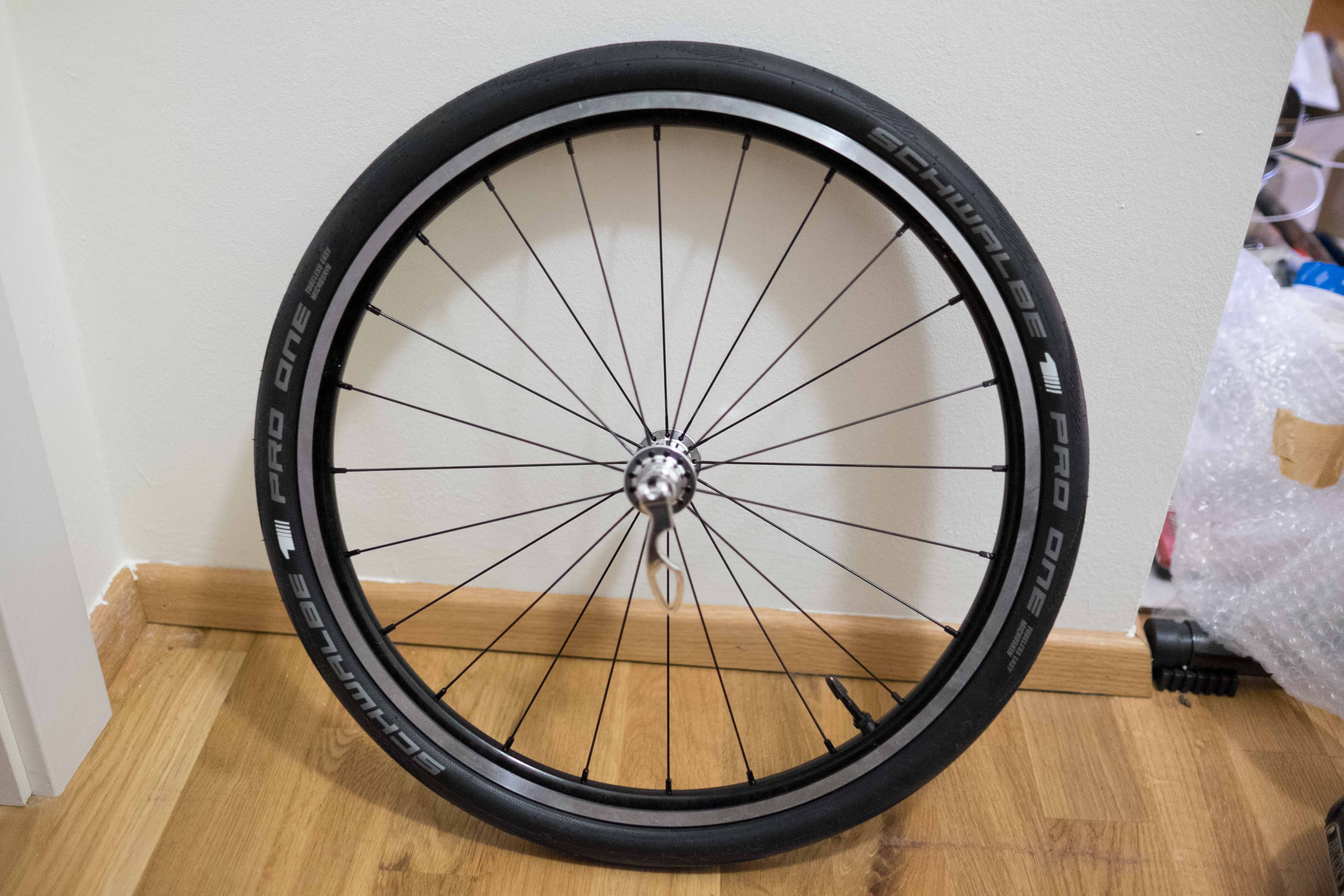

      Radsatz mit folgendem Material gebaut:
      - 2 x Kinlin Nb-R 24 Loch (Außenmaß: 18,7 mm, Innenmaß: 12,8 mm, Felgenhöhe: 18,5 mm)
      - je 1 x VR- und HR-Leichtbaunaben von Bike Friday
      - Capreo 9fach-Kassette von Shimano: 9-10-11-13-15-17-20-23-26Z
      - 48 x Sapim Superspoke Edelstahl-Speichen
      - 48 x Sapim Polyax 15G Alunippel 12mm
      - 48 x Nippelsitze
      - Leinöl im Gewinde und am Ende aufgetragen Gewindesicherung auf dem Nippelkopf
      - 2 x Tubeless-Reifen Pro One 28-406 von Schwalbe
      - Felgendichtband von Schwalbe
      - Dichtmilch von Schwalbe
      - 2 x Tubeless-Ventile von Schwalbe

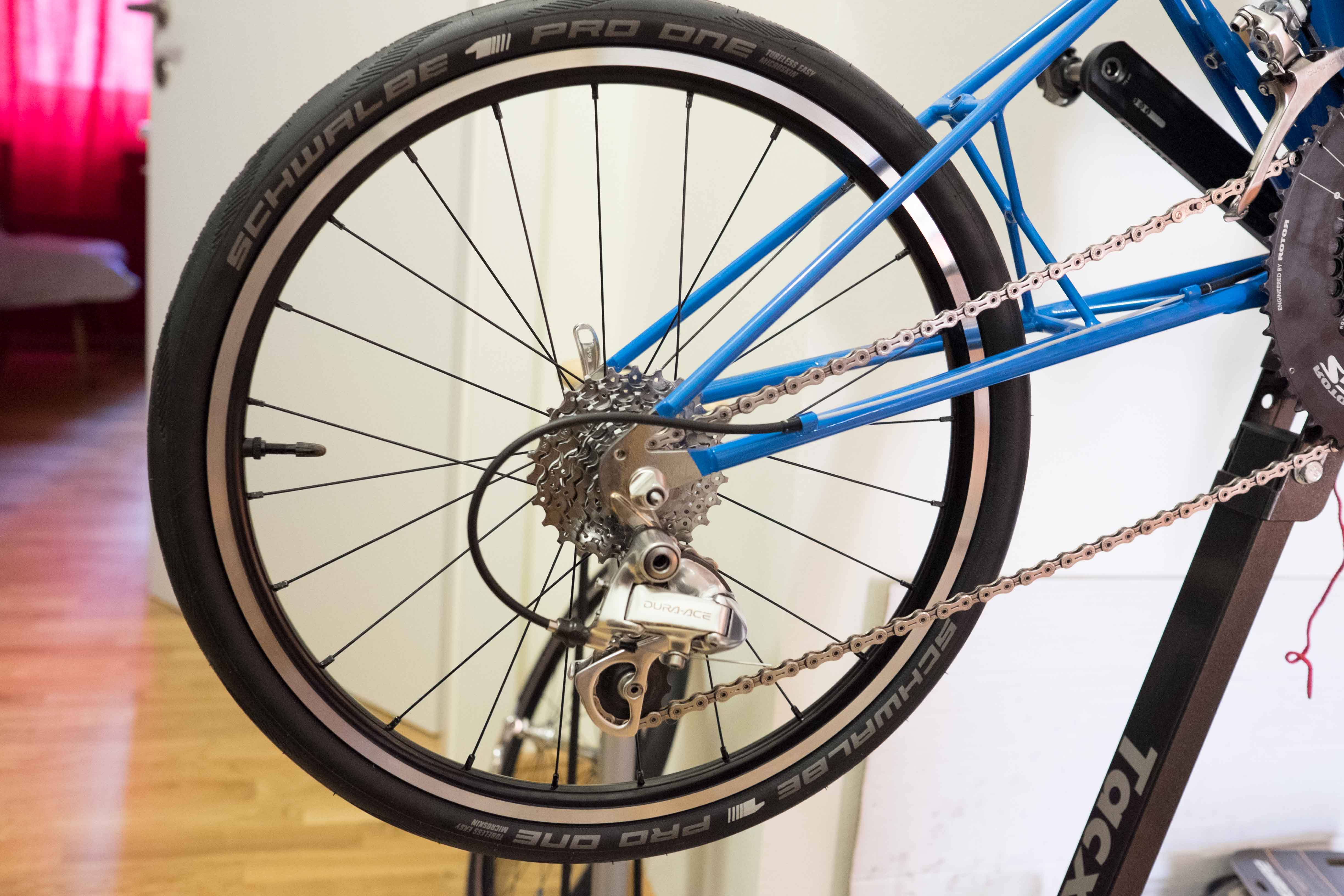

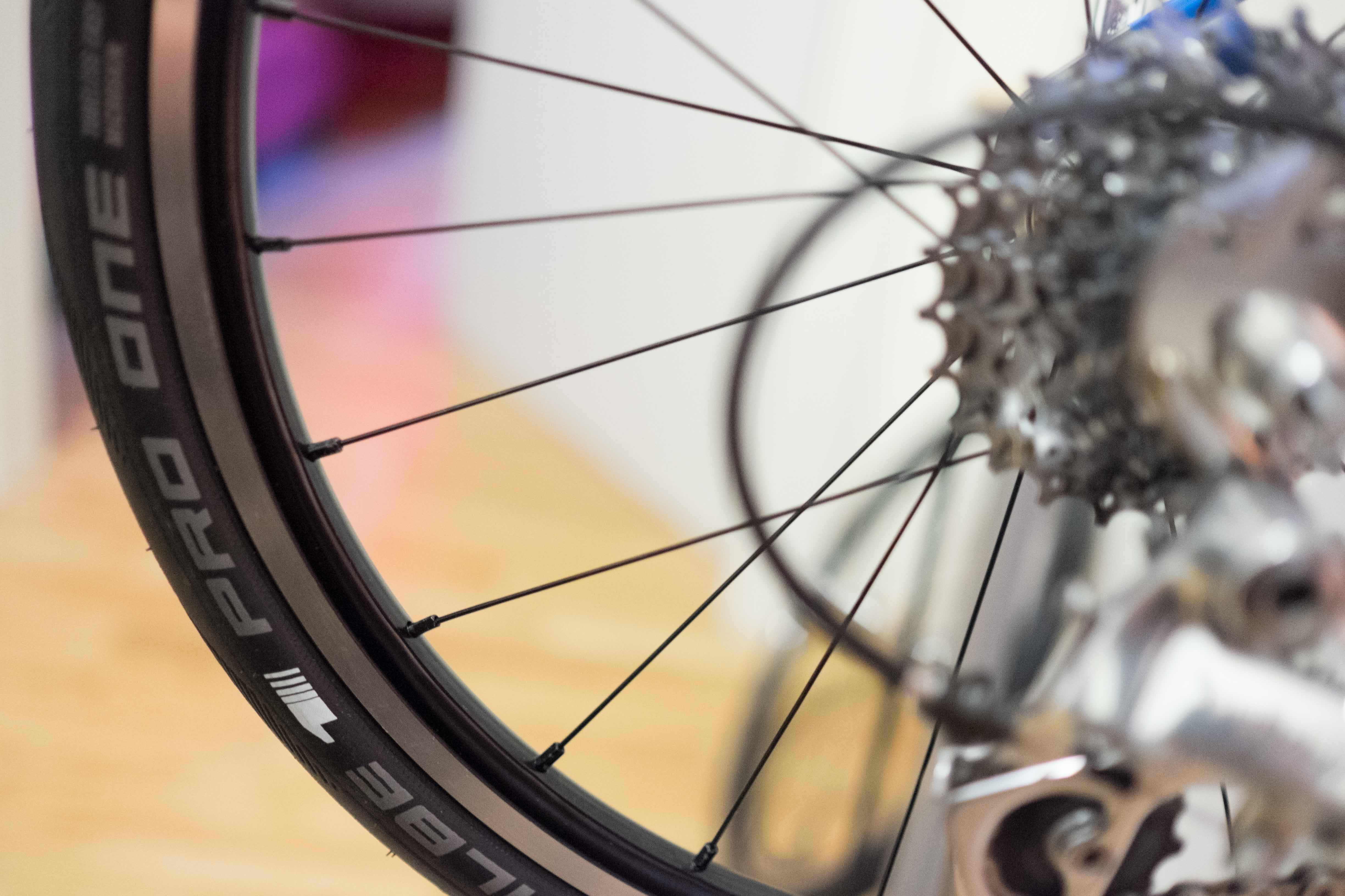

      Hinterer Radsatz:
      Rechts zweifach gekreuzt mit ca. 1540 N, links radial mit ca. 750 N eingespeicht (Messgerät ist das einfache analoge Parktool-Gerät).
      Ich habe anfangs auf der linken Seite die Speichenköpfe innen montiert, damit ich eine höhere Seitenstabilität bekomme. Dabei bekam ich aber die Felge nicht mittig zentriert. Also montierte ich die Speichen links (also die radiale Seite) um, sodass die Speichenbiegungen innen sind. Nun habe ich die Felge wesentlich mittiger bekommen, jedoch den seitlichen Versatz immer noch ca. 1,5 mm zu weit links. Noch weiter mittig bekam ich die Felge irgendwie nicht, denn ich wollte nicht unter 750 N auf der linken Seite (Gefahr von Brüchen) und nicht über 1540 N auf der rechten Seite gehen (Gefahr von Abrissen). Denn beim zweiten Zentrieren habe ich zwei Speichen rechts abgerissen (Abriss an den Kreuzungspunkten) – ich hatte erst härter eingespeicht. Beim dritten Einspeichen bin ich dann auf die o.g. Werte herabgegangen.
      Vorderer Radsatz radial mit ca. 950-1000 N eingespeicht.
      Tubeless Reifen Schwalbe Pro One mit Spülmittelschaum montiert (kein Kompressor nötig) und dann ca. 25 ml Dichtmilch. Die Dichtmilch ausführlich verteilt und mit Spülmittel an den Flanken nach undichten Stellen gesucht / geprüft / nachgeschüttelt. Sie halten sehr gut die Luft (ca. 1 bar Abfall in 3-4 Tagen).
      Gesamtgewichte des Radsatzes (Naben, Speichen, Speichensitze, Nippel, Felgen, Dichtband, Reifen, Milch):
      - Hinterrad: 859g + 57g Schnellspanner + 240g Capreo-Kassette
      - Vorderrad: 625g + 52g Schnellspanner
      Potentiale:
      Leichtere Schnellspanner sind natürlich möglich, jedoch belasten die ja nur das Gesamtgewicht. Etwas relevanter könnte die Kassette sein, da sie zur rotierenden Masse gehört (wenn auch eher mittelpunktsnah). Hier werde ich noch evtl. die größeren Ritzel mit Dura Ace – Teilen tauschen. Aber hier gibt es bis 23Z, 25Z oder 27Z. Da die Capreo aber am Ende 26Z hat, werde ich erst mal das vorhandene Material in meinem Geläuf probefahren, um dann besser abschätzen zu können, ob ich bei der Auswahl nach oben oder unten muss.
      Ich bin recht zufrieden mit dem Ergebnis. Ob sich der Versatz am HR negativ auswirkt, bleibt abzuwarten. Ich könnte es m.E. dadurch ändern, indem ich rechts festere Speichen verwende. Das möchte ich aber abwarten, ob die Superspokes halten, was sie versprechen. Wenn ich Schwierigkeiten mit der Haltbarkeit bekomme, dann kann ich da ansetzen. Ob die leichten Kinlin-Felgen mit den Tubeless-Reifen ihren Dienst im Gebirge ordentlich verrichten, ist ja auch noch zu verifizieren. Aber bis dahin muss ich noch Schaltung und Bremsen fertig bauen.
      Wenn jemand dazu bestimmte Hinweise, weitere Ideen oder bessere Vorschläge hat: Immer her damit!
      Bis bald. Simon
      PS: Bevor einzelne Gewichts- oder Maßposten bestimmter Bauteile angefragt werden: Ich werde am Ende des Bauberichtes (also in ca. 2 Monaten) eine ausführliche Tabelle aller Werte einstellen, damit man dann genauere Details an Maßen und Gewichten rauslesen kann.
      Dieser Beitrag wurde bereits 6 mal editiert, zuletzt von „JSimon“ ()

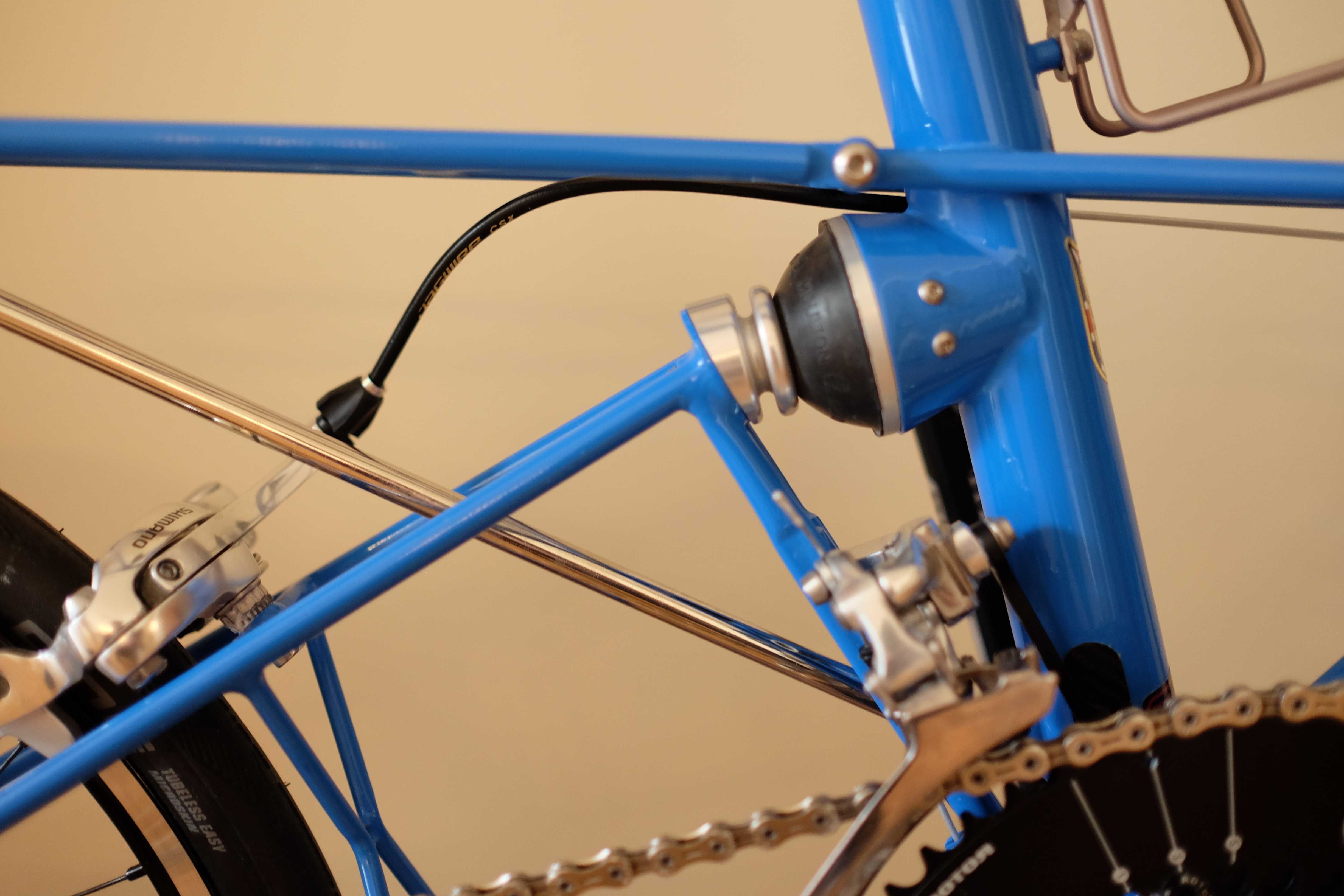

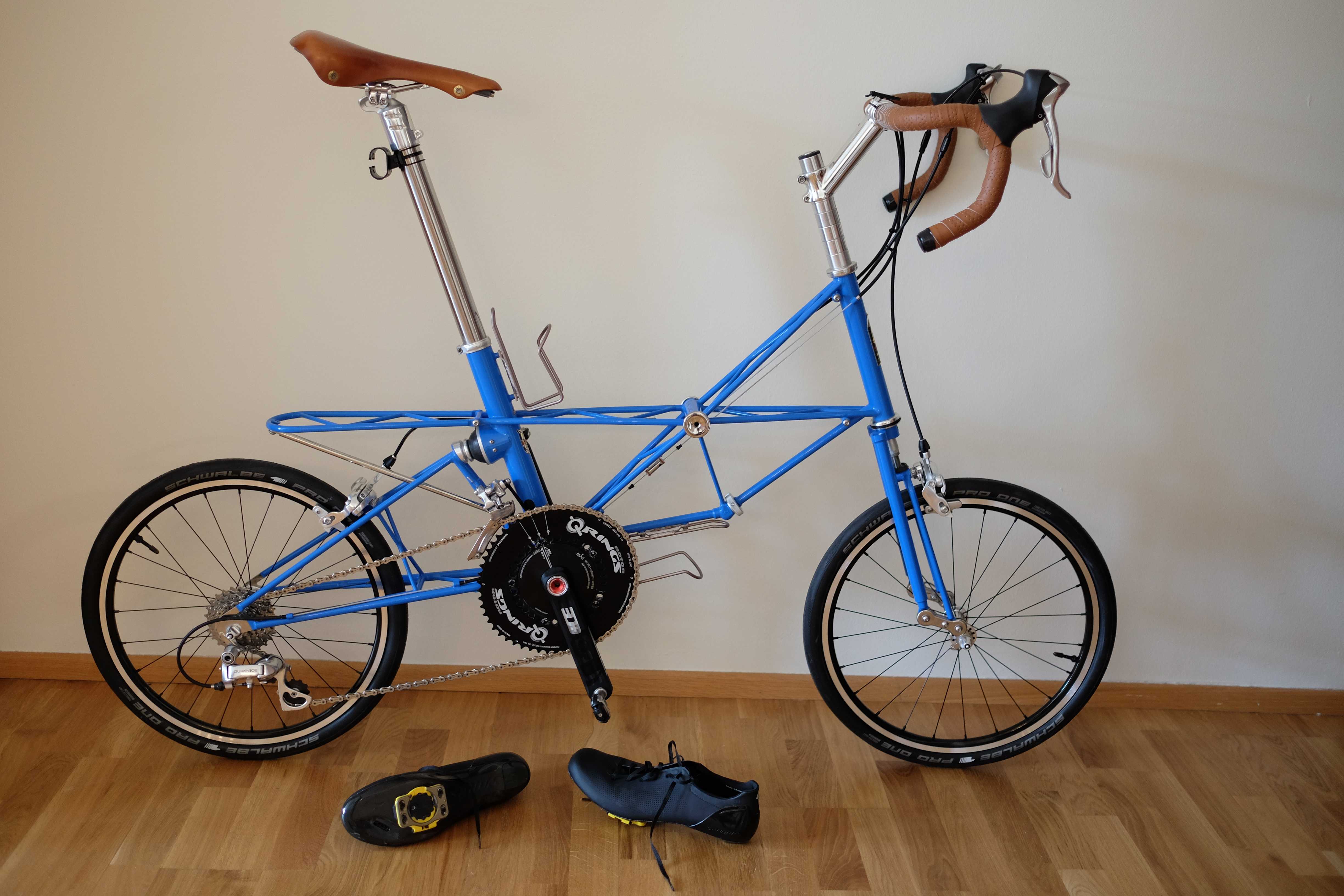

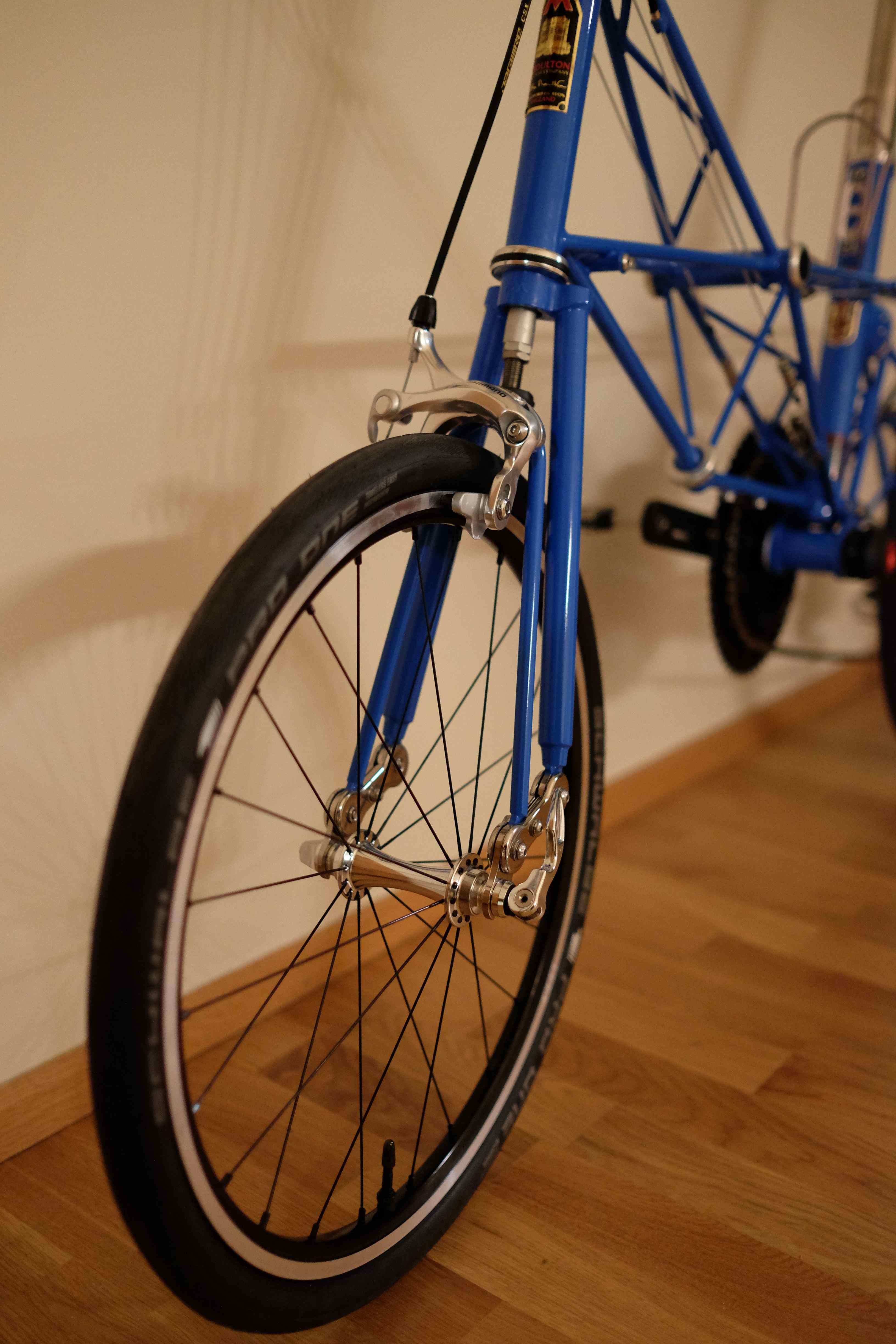

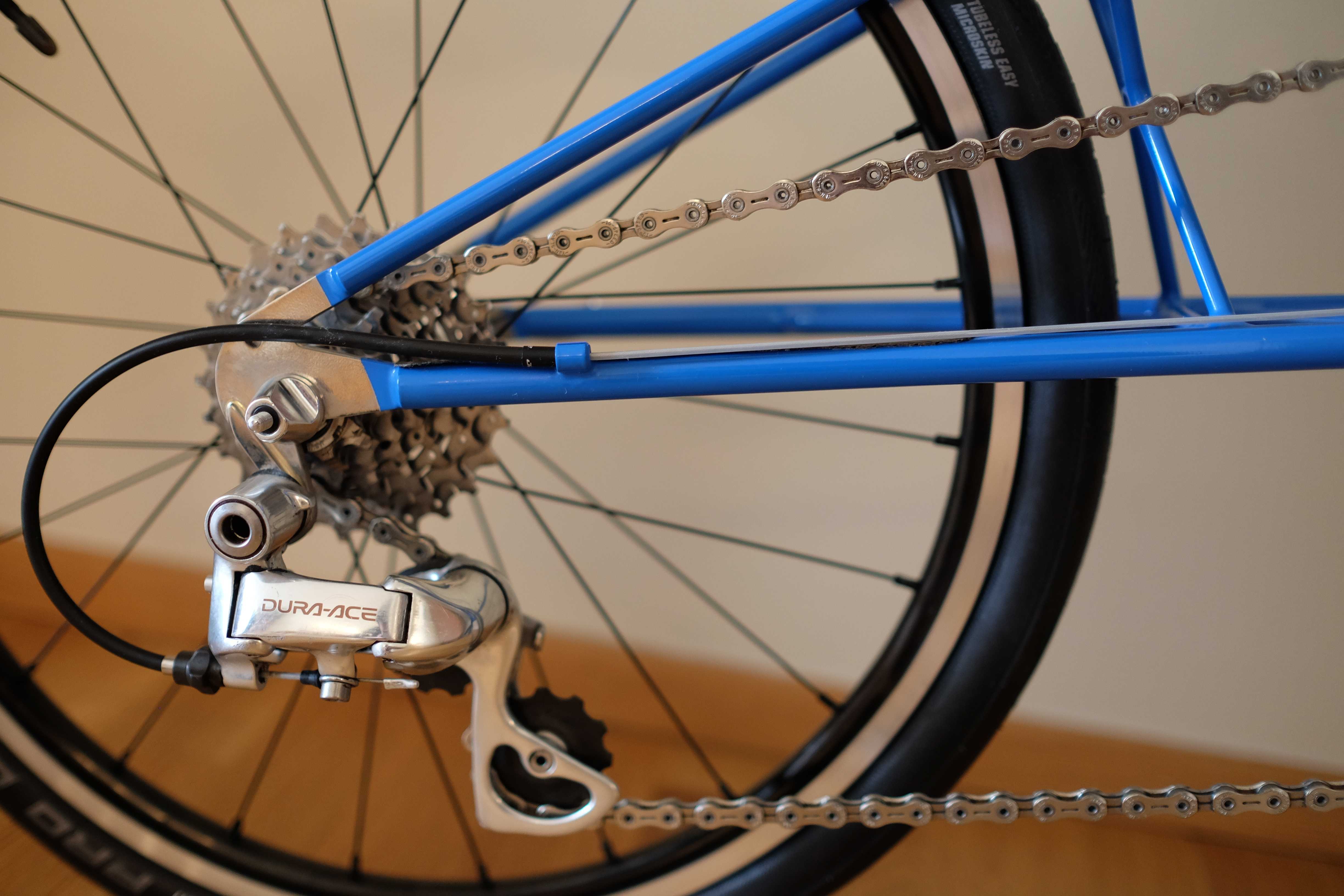

      Sodala: Nun habe ich das Rad fertig.
      Ich versuche, meinen Baubericht nun so zu komplettieren, damit andere meine Überlegungen und Erfahrungen für ihre jeweiligen Bauvorhaben verwenden können. Bei den Anhängen ist auch eine ausführliche Tabelle angehängt mit den detaillierten Angaben zu den einzelnen Parts.
      Gerne könnt Ihr auch konkrete Fragen stellen, die aus meinen Berichten und Unterlagen nicht hervorgehen. Ich habe das Thema abonniert und bekomme auch hoffentlich noch in Jahren Hinweise auf die Frage.
      Über weitere Ideen zur Verbesserung bin ich immer dankbar. Ist es ja mein erstes Projekt für diesen Einsatzzweck.
      Bauergebnisse:

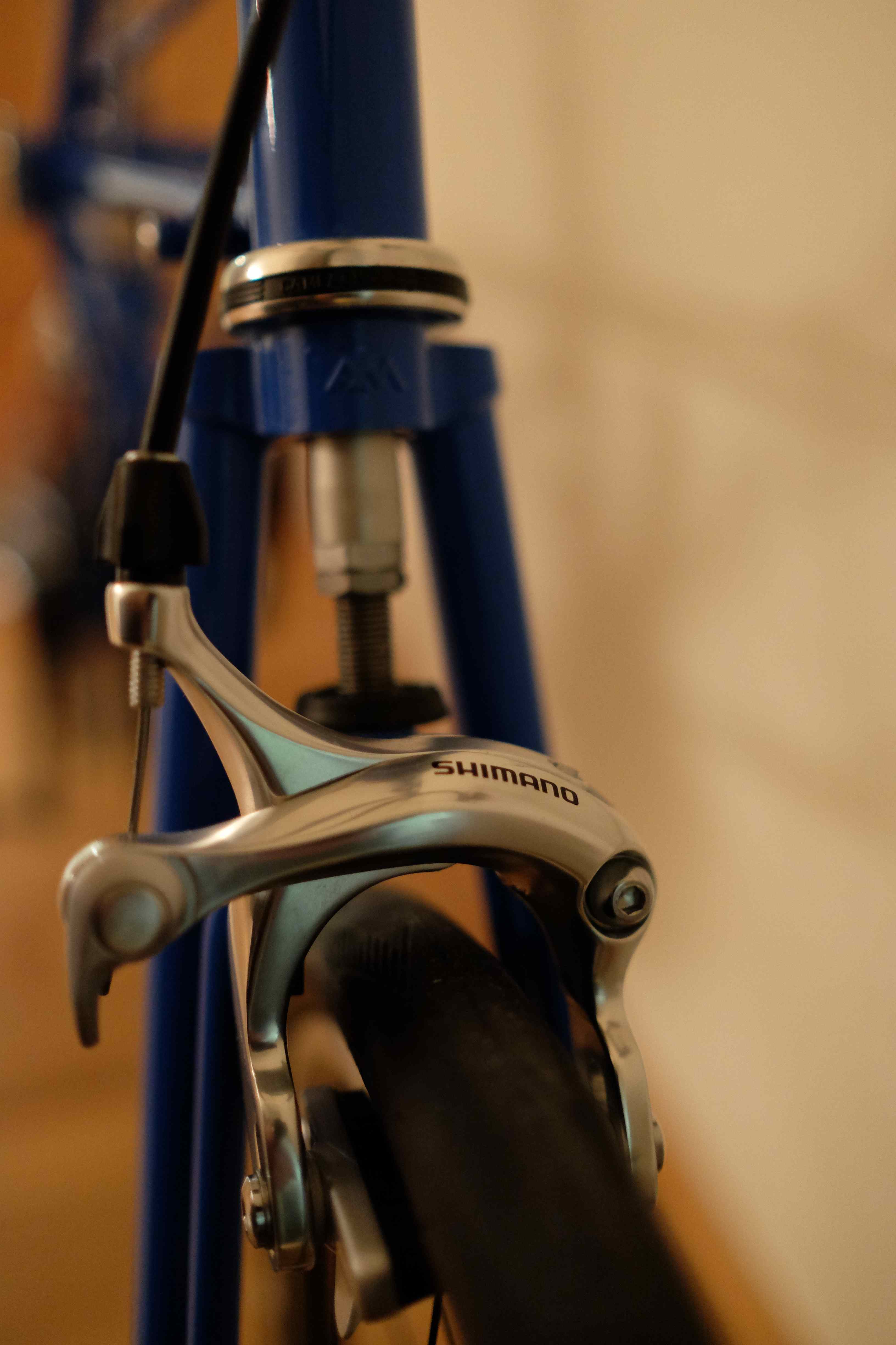

      Die Dura Ace Bremsen waren leider nicht möglich, da das längere Achsschenkelmaß von 57mm benötigt wurde. Schade. So habe ich nun von Shimano neue BR-650 genommen.
      Pedale mit Titanachsen habe ich von Speedplay montiert.
      Schuhe sind von Specialized und recht leicht.
      Insgesamt komme ich zusammen mit Schuhen, Akkulicht (ich werde wahrscheinlich oft in der Nacht nach hause cruisen) und Tagesgepäckträger auf unter 10,9 kg. So werde ich in der Mehrheit meiner Touren unterwegs sein.
      Wenn man Licht, Gepäckträger, Pedale und Schuhe abziehen würde, dann liegt die Maschine auf knapp unter 9,9 kg. Aber das ist ja nur ein theoretischer Wert.
      Genaueres dann im Excel-Sheet.
      Potentiale / Variationsmöglichkeiten:
      Der Sattel ist in Relation wohl das schwerste Teil. Es ist ein Ledersattel, den ich schon einige Zeit an meinem Reiserad hatte (und so wurde es mit der Farbgebung blau/braun stark am Jubiläumsmodell angelehnt). Hier könnte ich Titanstangen einbauen oder gleich einen leichteren nehmen. In letzterem Fall sind sicher 300g Ersparnis möglich. Aber wie ist der Komfort dann für mich?
      Die Sattel- und Lenkereinstellung ist natürlich noch nicht fertig. Daher habe ich den Gabelschaft noch in voller Länge belassen. Werde mal sehen, welche Position mir auch noch nach 8 Stunden angenehm ist und dann kürzen.
      Die Möglichkeiten (v.a. Schnellspanner und Ritzel) beim Radsatz habe ich bereits vor einigen Wochen beschrieben. Hier habe ich jedoch das meiste ausgereizt, denke ich. Die tubeless-Reifen sind schon recht breit, die Gewichtsersparnis gar nicht mal so hoch. Jedoch erhoffe ich mir einen sehr geringen Abrollwiderstand (der ist wahrscheinlich nur geringfügig besser, als leichte Kombinationen mit Latexschläuchen) sowie erhöhte Pannensicherheit (v.a. bzgl. Hitzeplatzer - bin ich ja im Gebirge mit kleinen Reifen und leichten Felgen unterwegs).
      Bei der Kassette ist noch eher etwas drin: Entweder noch eine andere und leichtere oder die vorhandene Capreo-Kassette mit Dura-Ace Ritzel verbessern. Mal schauen, welche Abstufungen ich letztlich benötige. Bei der Qualität der Parts (wenn sie sich dann bewährt haben) könnte man natürlich den besseren Rahmen vom Moulton SPEED verwenden. Der ist aus Edelstahl, nicht teilbar und eine 406er-Plattform. Worin er sich jedoch exakt in Gewicht und praktischen Auswirkungen der HR-Federung unterscheidet habe ich leider nicht rausgefunden. Auch habe ich ihn in Deutschland nicht solo bekommen.
      Wenn sich bei den Erprobungen oder Endnutzung Probleme oder entscheidende Verbesserungen ergeben sollten, werde ich das hier posten. Bin mal gespannt, ob der leichte Radsatz mit tubelesse-Reifen hält. Ich werde mich langsam rantasten.
      Die erste Fahrt war schon mal vielversprechend. Die Maschine ist nicht nur schnell, sondern auch stark im Antritt. Ich scheine nur wenige Verluste in den Rahmen zu treten.
      Bergauf macht mir die Vorderradfederung zu schaffen. Hier verliere ich viel Energie im Oberkörper, da die Federung bei jedem Tritt/Oberkörperschub arbeitet. Wiegetritt im Stehen ist gar nicht sinnvoll, da ich dann wie auf einem Kamel auf und ab wanke und nur noch gegen die Federung arbeite. Ich habe die Einstellung schon sehr weit ausgefahren.
      Das wundert mich dann doch etwas, denn ich habe extra die harte Gabelfeder bestellt und kann mir irgendwie nicht vorstellen, wie dann die weiche Feder sein soll.
      Mal schauen, ob ich ein Rad mit einer normalen Feder fahren kann, um die Effekte zu vergleichen.
      Evtl. kann hier im Forum auch jemand seine Erfahrungen weitergeben.
