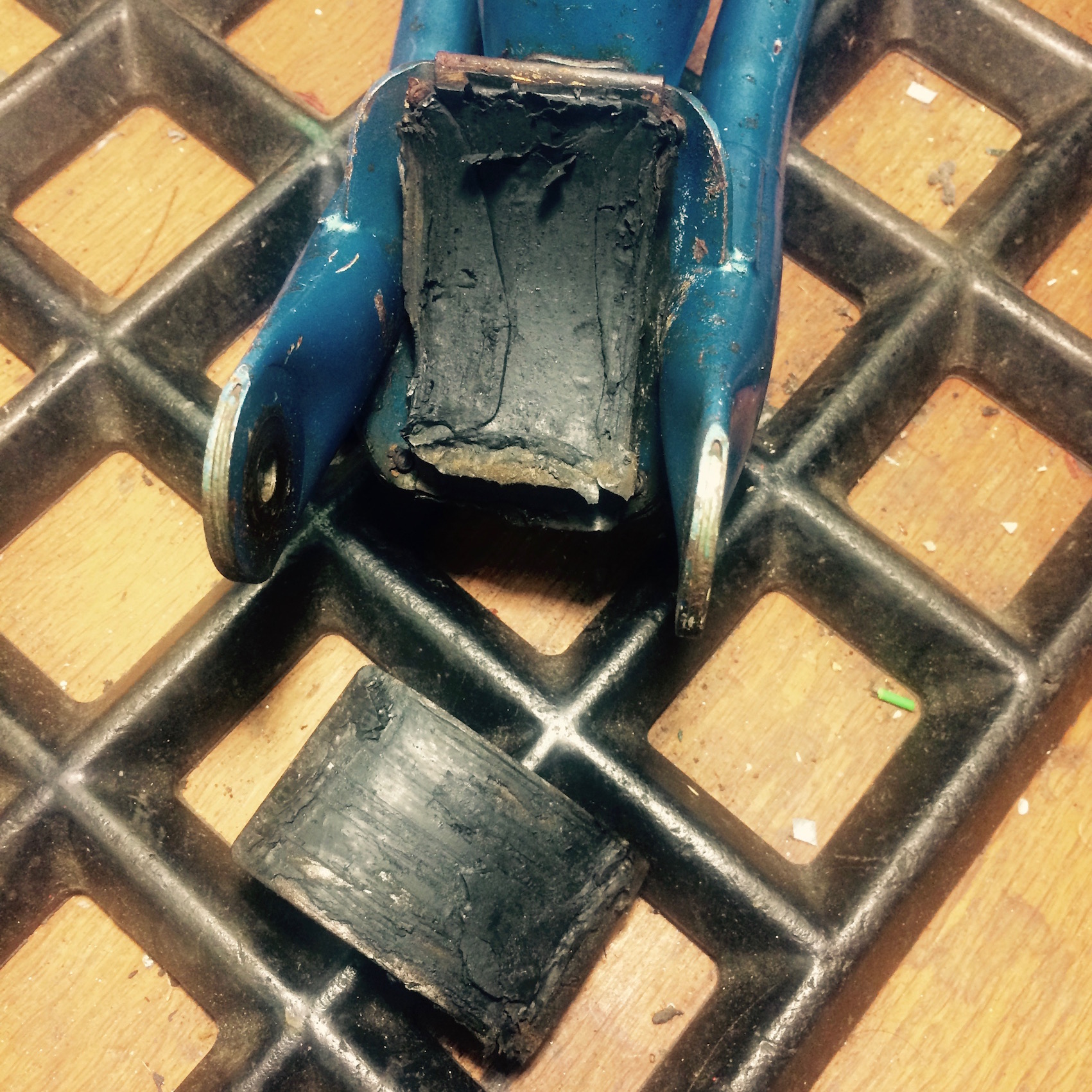

      Hallo allerseits,
      der Gummidämpfer an meinem F-Frame ist leider "zweiteilig"
      Ich hab das Rad so gekauft und kann leider nicht sagen, ob er schon mal repariert wurde oder nicht.
      Hat jemand einen Tipp, wie ich diesen dauerhaft reparieren kann?
      Geht das überhaupt?
      Grundsätzlich müsste man das Gummi ja auch gegen ein anderes passendes Teil austauschen können. Hat jemand hierzu vielleicht einen Hinweis?
      Würde mich über jede Hilfe sehr freuen.
      Schöne Grüße aus Kiel
      Jan
        834,97 kB, 1.701×1.701, 3.180 mal angesehen
      Hallo Jan, ich hatte das gleiche Problem
      Epoxyd Harz basierte Klebstoffe koennen nicht verwendet werden!
      Die Firma Rema TipTop bietet fuer die industielle Anwendung einen Klebstoff
      Rema Cement 4000 und den dazugehoerigen Haerter sowie einen Primer.
      So habe ich meinen instandgesetzt. Auf dem Bild sieht es allerdings so aus als
      ob der Gummi in sich gerissen ist, einen Versuch ist es allemal Wert
      Gruss aus dem Odenwald
