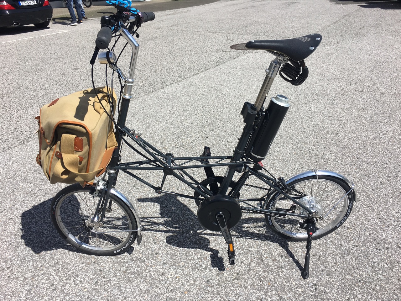

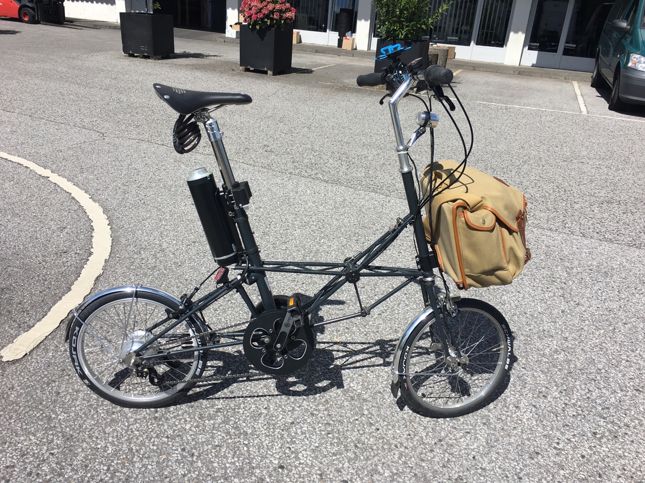

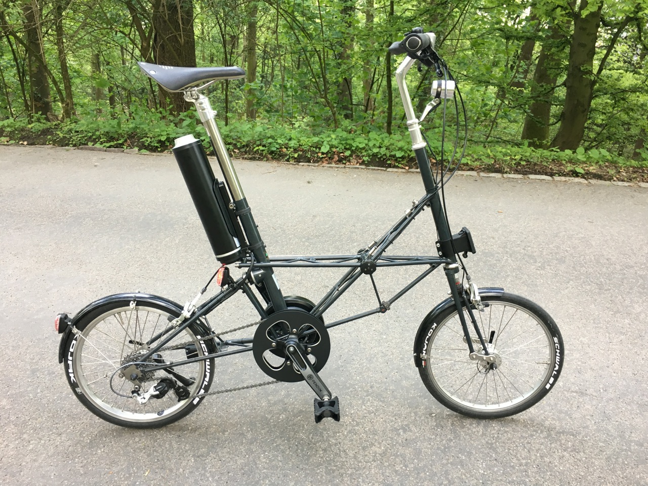

      Nun habe ich endlich – wie angekündigt - das so geniale AM7 mit Pendix von Hr. Hammel/ Hr. Demel noch etwas umgebaut, so dass es noch mehr meinen – und diese wollen auch immer erst einmal herausgefunden werden - Ansprüchen gerecht wird.... Ich kann da nicht anders...

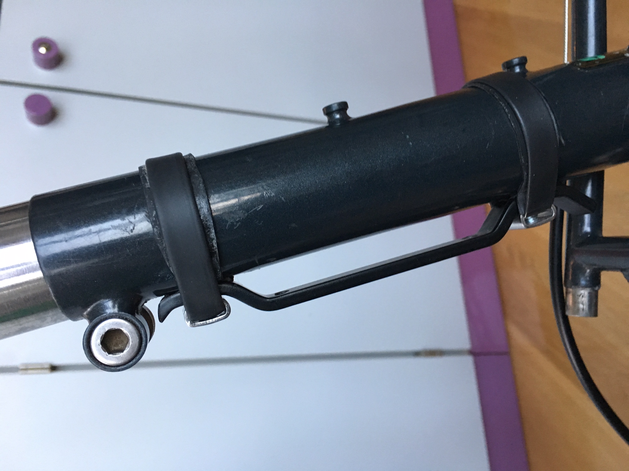

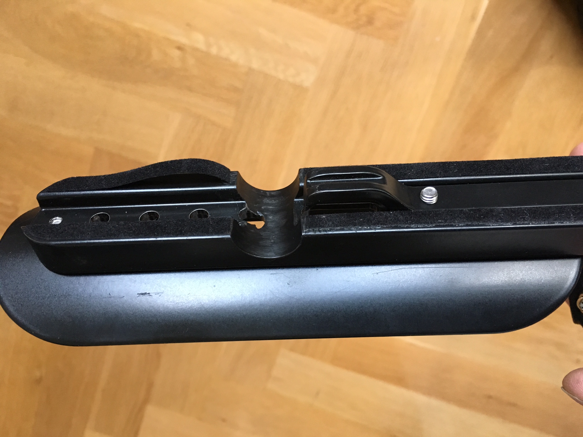

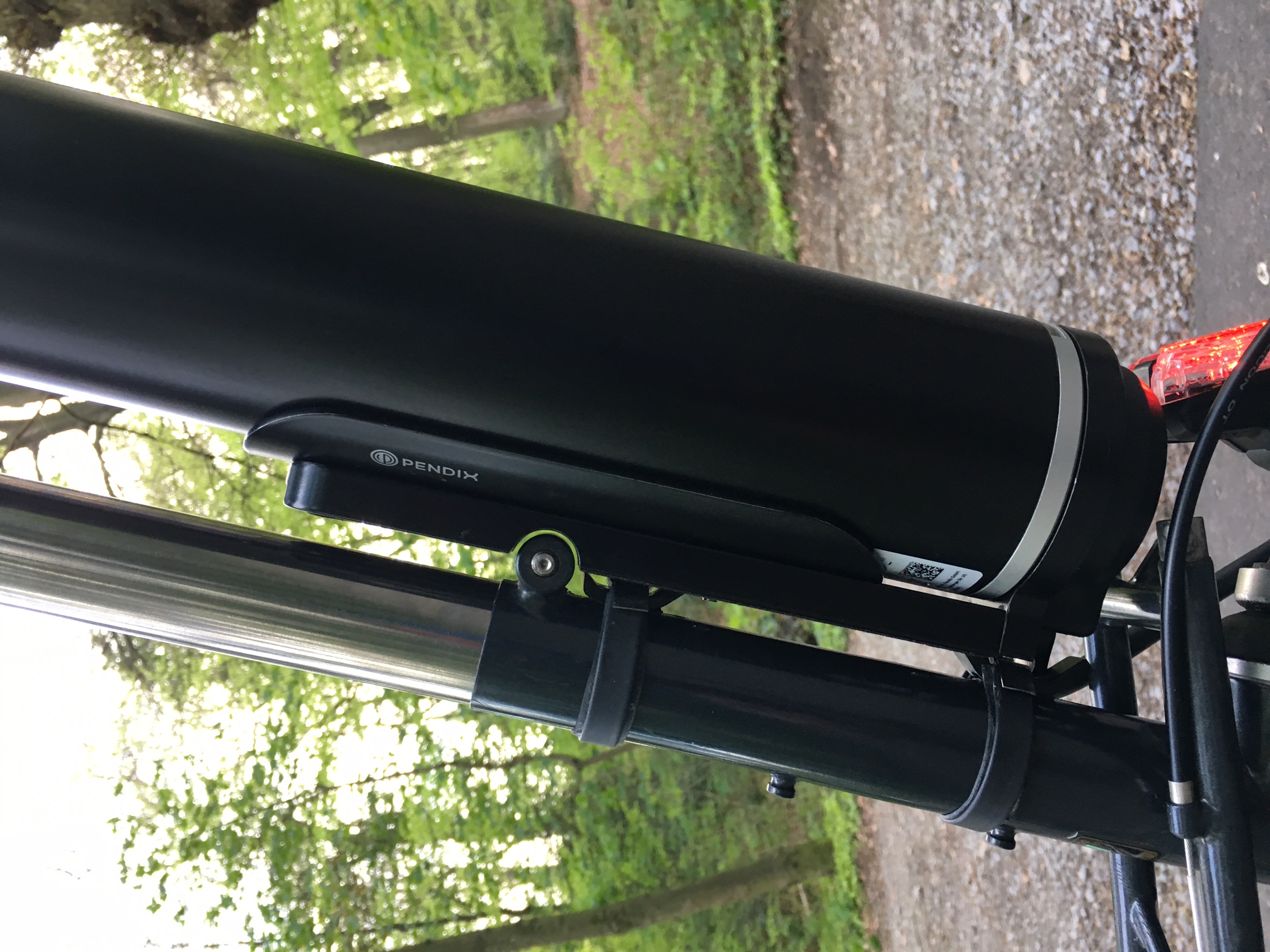

      Habe nun den Akku an der Sattelstange montiert, da sich der Akku, der Große zumal, immer ein wenig wie ein Anhänger angefühlt hat.
      Hierzu musste der Akkuhalter modifiziert werden – recht mühevoll – s. runde Aussparung für die Sattelstützenklemme, aber final super geworden.
      Freihändig geht jetzt auch wieder – bei gutem Tempo ziemlich schön... Nun sieht es m.E. auch noch etwas besser aus.
      Habe noch die 9-fach Capreo eingebaut, damit ich mein geliebtes 9er Ritzel habe, vorne mit 50er – das geht gut.
      Der Pendix will ohnehin etwas Drehzahl...
      Und dann die Bedienbarkeit: einfach Drehen, mehr Schub oder weniger und ab geht’s, oder aus.
      Bergauf, lange Strecken - alles ein Witz damit.

      Ah. Der Thomas hat wieder was Neues.
      Ich ärgere mich ja immer noch, nicht doch mal probegefahren zu sein...
      Sieht schon mächtig aus - diese dicke Röhre hinter der Sattelstange.
      Wo war die vorher noch mal - in der Gepäcktasche?
      Ich bin da etwas gespalten - die Technik des Pendix finde ich schon genial.
      So schlank und selbstenthalten nur in der Kurbel - mit Drehmomentsensor.
      An den Akku müsste ich mich erst gewöhnen.
      Vorne so ein leichter, filigraner Rahmen und dann hinten so ein Raketenwerfer. Puh.
      Ich als (zuweilen) Elektronik-Bastler würde ja schon darauf schielen, die Röhre zu knacken und die Zellen irgendwie in eine andere Form zu bringen.
      Ideal wäre eigentlich so kubisch / tetraederförmig dass es genau in ein Rahmen-Dreieck passt.
      Mit 3D-Druck ließe sich sicher eine neue Hülle zaubern.
      Vielleicht eine Idee für den kommenden Winter, Thomas? ;)
      Aber schön, dass es erst mal vernünftig feste ist und gut fährt.
      Wann ist denn die nächste Ausfahrt?
      Ein ganzheitlich konstruiertes Pedelec würde die Röhre als tragendes Rahmenteil vorsehen, die Masse möglichst tief anordnen und immer noch ein Entnehmen des Akkus zum mobilen Laden ermöglichen.

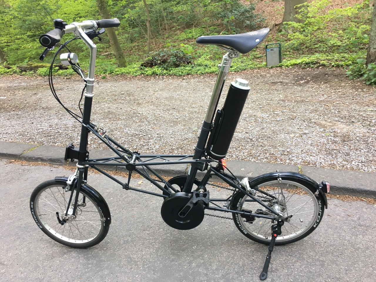

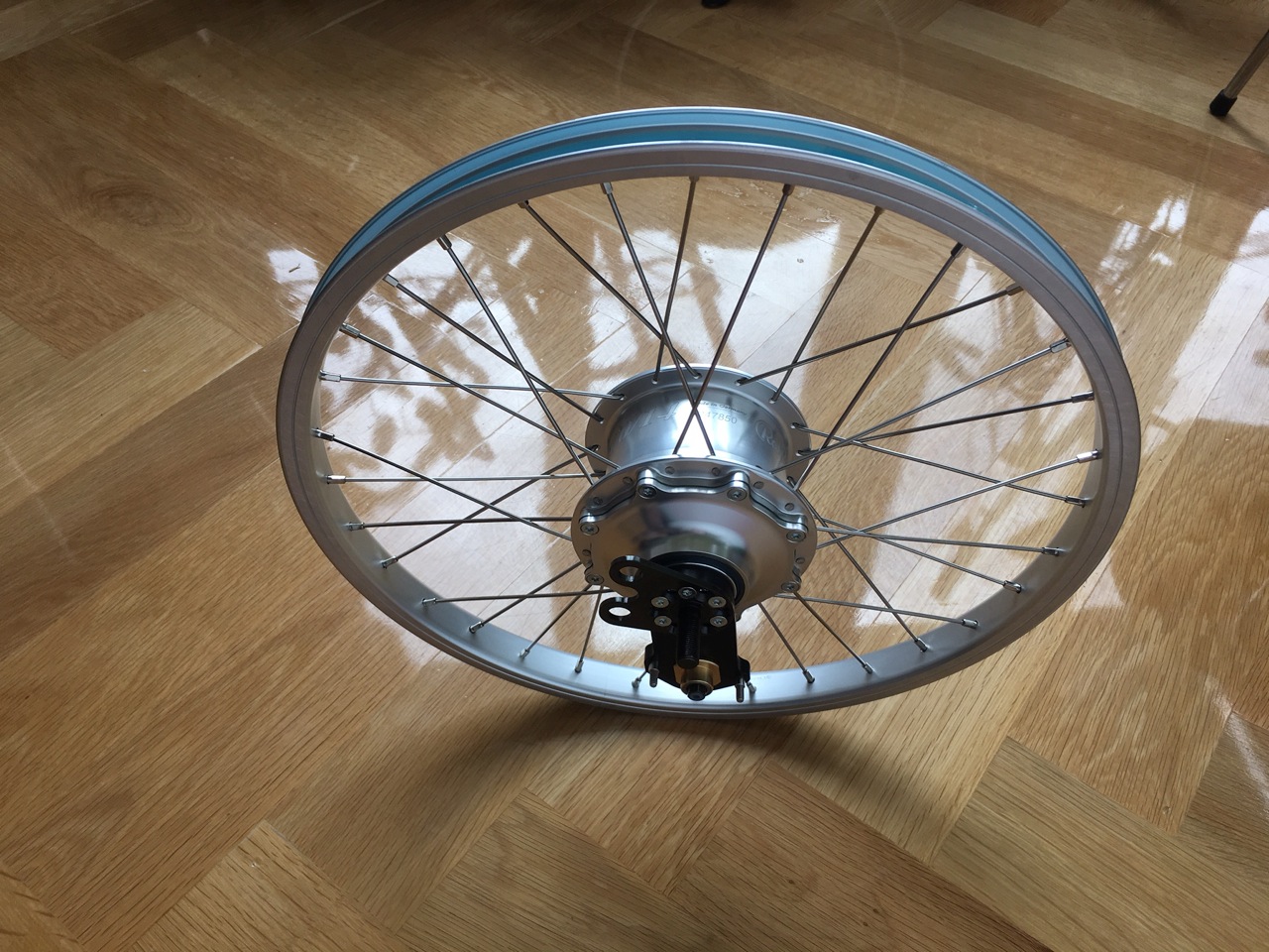

      Nun wollte ich noch einmal zum meinem AM-Pendix bzw. „Pendix-AM-9-fach-Capreo“ etwas ergänzen:

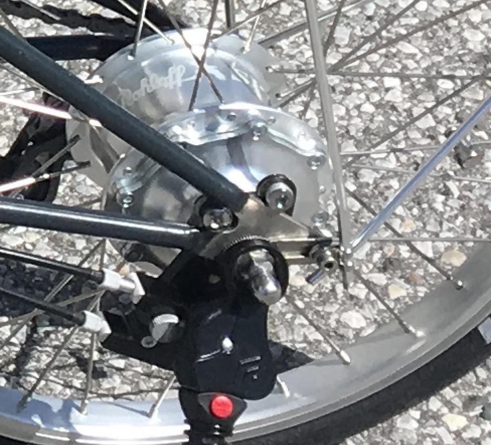

      Nach der anfänglichen Begeisterung von meiner neuen Capreo-9-fach Schaltung, habe ich doch feststellen müssen, daß eine Nabenschaltung von Vorteil ist, gerade unter Berücksichtigung der Kettenlinie/ dem Schräglauf, der enormen Kräfte bei maximaler Unterstützung und den Einschränkungen in der Schnelligkeit der Gangwechsel, welche mir mit der Rohhloff m.E. viel schneller gelingen, zumal man hier auch nicht so aufpassen muss (Rohloff halt sehr robust), und daher habe ich einen ergänzenden Umbau vorgenommen, welcher aktuell die Ideallösung für mich darstellt.
      Auch, da Olaf mich überzeugt hat, mit der Theorie und der Praxis seines Pendix-Antriebs, der ja auch von Holger Hammel erstellt war, hier mit Nabenschaltung (Alfine 8-fach), bes. was das Schaltverhalten anbetrifft, was sich zusammen mit dem Motor als sehr harmonisch darstellt.
      Daher bat ich Herrn Hammel um ein von ihm eingespeichtes Rohloff-Hinterrad, natürlich ganz hervorragend, welches ich dann selbst montierte. Einige Mühe kostete mich die erforderliche und nun patentierte Drehmomentabstützung – alles andere sah nicht elegant aus....
      Nun meine ich wieder einmal: alles noch fantastischer, habe es nun seit 2 Monaten getestet, bevor ich mich hier vorwagen wollte: also einfach nur klasse, noch mal deutlich klarer auch als zuvor. Man kann sofort, bes. bei abruptem Halt, in kleinen Gang wechseln, was mit der Kettenschaltung zuvor, bes. in der Stadt, immer extrem vorrausschauendes Fahren erforderte; man ist also sofort dort, wo man Weiterfahren oder Anfahren möchte, was auch den Antrieb immer ideal einwirken lässt.
      Nach wie vor ist die Geräuschlosigkeit und die Abstufung der drei Modi unglaublich gut gelungen. Man hört allerhöchstens mal, in zwei Gängen nur, Geräusche aus der Nabe; wissen ja alle Rohloff-Nutzer. Sonst absolut nichts.
      Es sieht meines Erachtens auch unglaublich gut aus. Natürlich kein Leichtgewicht mit max. 20 kg, aber leicht verglichen mit anderen E-Rädern, hier gar mit 500er Akku, easy. Gewicht hier mir sowieso nebensächlich, der Fahrspaß ist wirklich unheimlich, geradezu enorm.
      Ich hatte mit Olaf bereits eine ca. 90 km Tour gemacht, mit Kind auf dem montierten Kindersitz und der Akku machte erst 3 km vor zu Hause schlapp (– Rad war dann übrigens auch noch sehr gut fahrbar). Das lag aber auch daran, daß wir sehr lange Anstiege hatten, sehr zügig fuhren und ich dabei teils mit mittlerer Unterstützung.
      Was mir manchmal fehlt, ist ein längerer Gang, da mit 50er Kettenblatt und 13er Ritzel nur eine Entfaltung bis 7,67 Meter möglich ist; vielleicht lasse ich mir mal ein größeres Kettenblatt (Wunsch 54er = 8,29 Meter) anfertigen. Da Antrieb ohnehin etwas „Drehzahl“ benötigt, bzw. sein beste Wirkung bei Umdrehungen von ca. 60-70/min. hat, passt es aber allemal sehr gut - mir allein noch etwas ungewohnt, verglichen mit vorher; ich liebe die max. 9,22 Meter Entfaltung...
      Im Alltag fahre ich viel mit dem 300er-Akku, da leichter und optisch natürlich deutlich gefälliger. Reicht, außer für große Touren, immer für einige Tage.
      Lasse den Akku übrigens immer am Rad; noch nie was weggekommen – so wenig fällt er auf...
