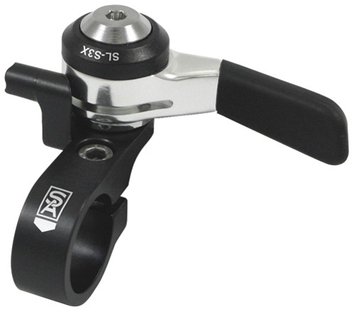

      3) Der Zug-Gegenhalter im Schalthebel der SA 3-Gang-Schaltung ist (vermutlich wegen Altersschwäche) abgebrochen. Damit "hängt" die Nabenschaltung jetzt im höchsten (3.) Gang fest. Wo bekomme ich nach eurer Erfahrung am besten Ersatz her und gibt es eine schönere Alternative zum originalen Schalthebel?

      -3. Ersatz für den Plastik Schalthebel gibt es über uns in einer schönen Metalausführung ( siehe Bild )
        25,32 kB, 500×440, 5.666 mal angesehen
