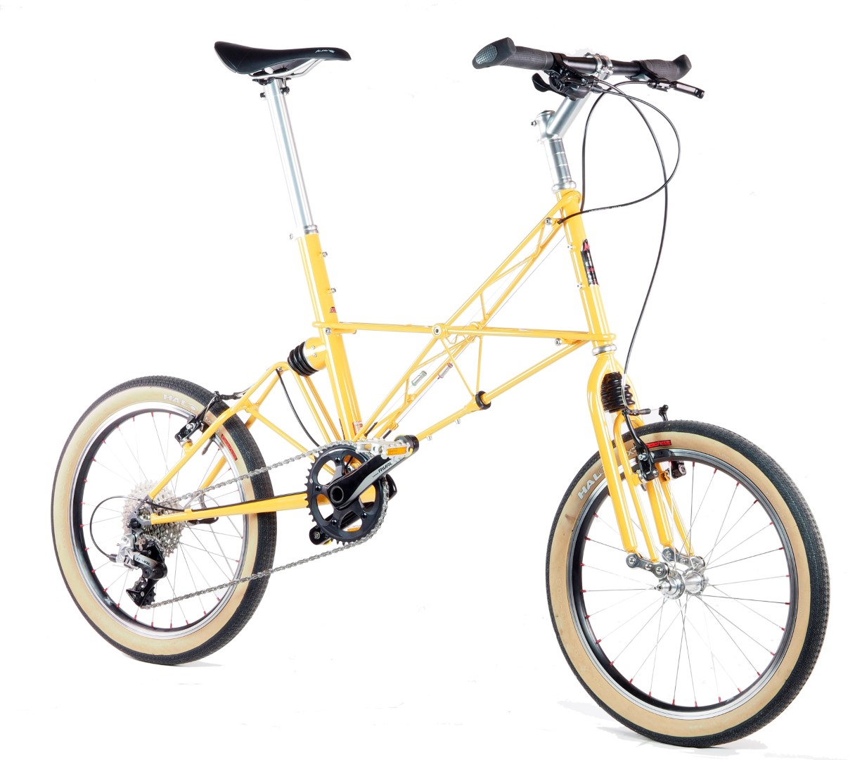

        215,12 kB, 1.216×1.080, 22.143 mal angesehen

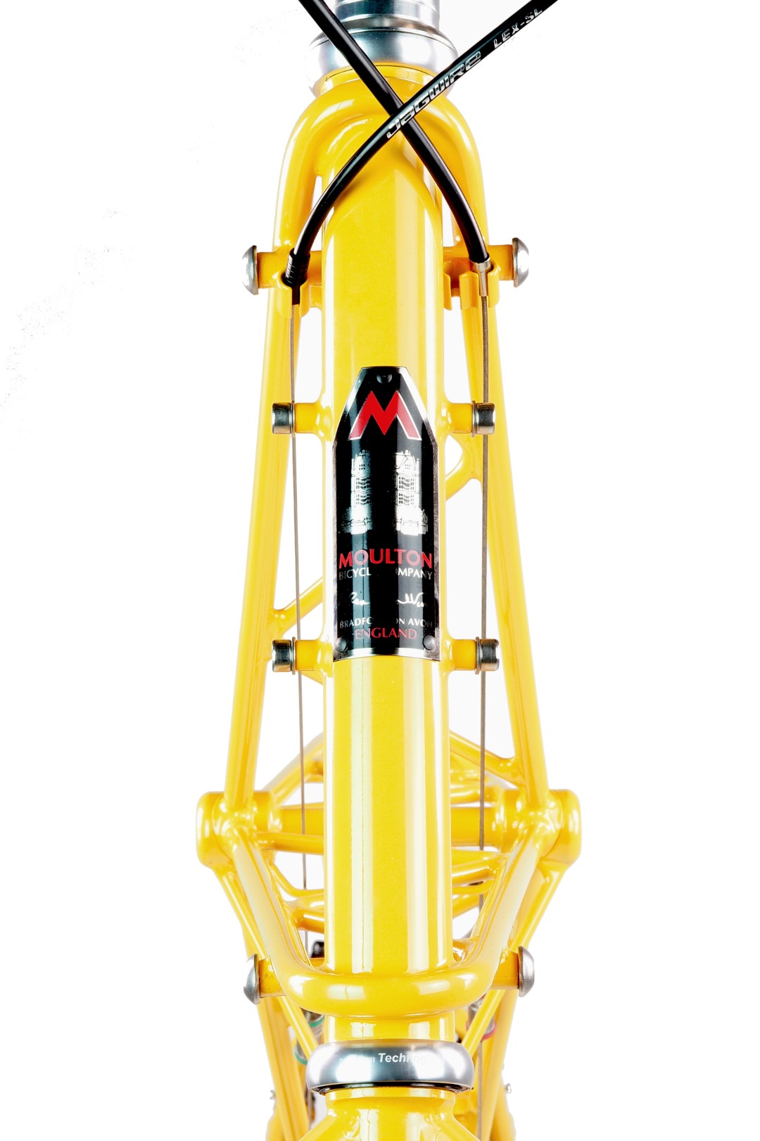

        195,02 kB, 1.080×1.620, 21.914 mal angesehen

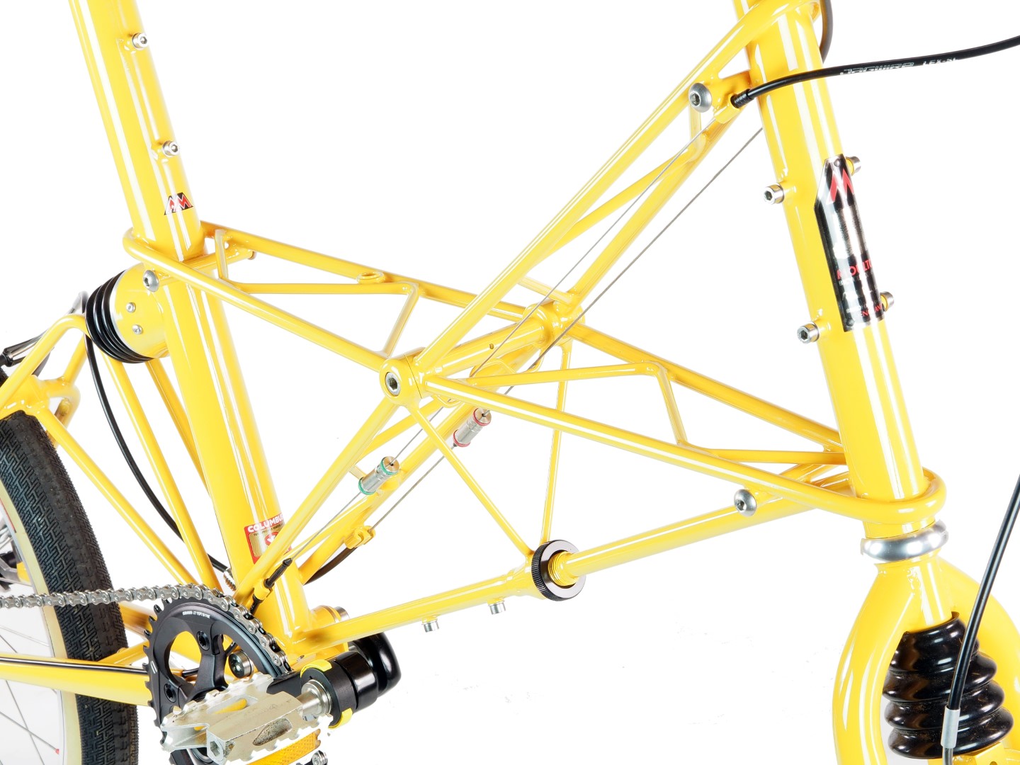

        265,02 kB, 1.440×1.080, 21.971 mal angesehen

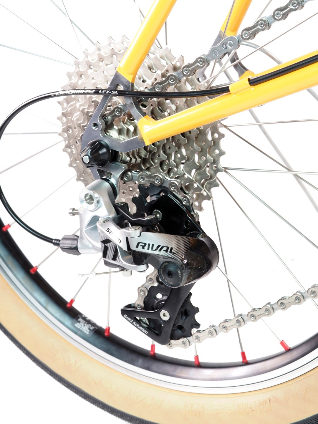

        301,93 kB, 1.080×1.440, 21.840 mal angesehen

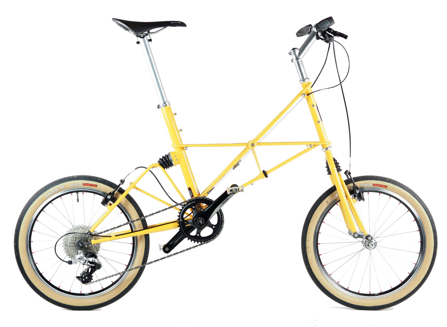

        224,26 kB, 1.475×1.080, 25.060 mal angesehen

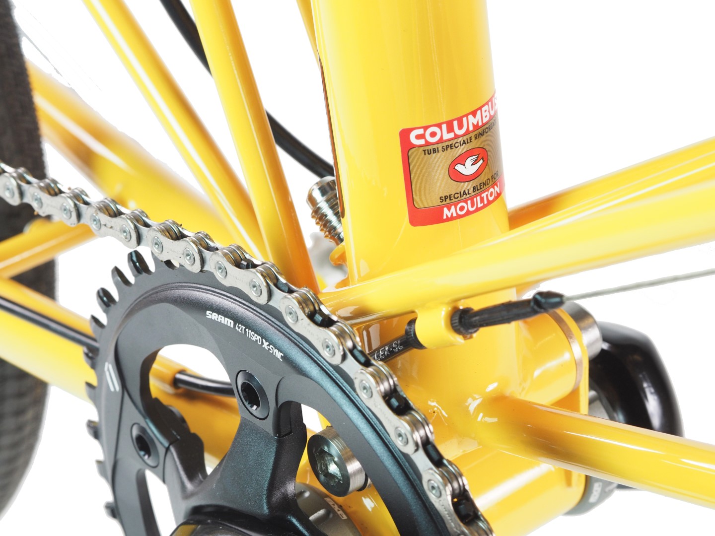

        270,55 kB, 1.440×1.080, 22.024 mal angesehen
      Wow - das sieht richtig, richtig gut aus!
      Scheint eine gelungene Verschmelzung der Vorzüge von AM und TSR zu sein.

      Auch wenn 1x11 total im Trend liegt, wie ist die 1x11, 9-36z Kassette abgestuft, sind die Ritzel einzeln tauschbar, wie lange halten und was kosten die? Wie weit ragt das Schaltwerk im kleinsten Gang nach unten? Das 1x11, 42z Kettenblatt finde ich für €70+.
      Es könnte sein, dass da eine Rohloff sich ziemlich schnell amortisiert, bei obenherum feinerer Abstufung der Gänge, diagonalem Ausfallende mit verzichtbarem Kettenspanner, Hebie Chainglider. Vielleicht weniger robust und langlebig Alfine 11. Klassisch-preiswert Sora 2x9 mit kurzem Schaltwerk, oder was immer man auf dem Wühltisch findet.

      Die extra Strebe an der hinteren Schwinge ist ja mal ganz was Neues.
      Nette Details, wie die Faltenbälge und die Flaschenhalter am Steuerrohr.

      Keine Kettenführung für das Kettenblatt.
