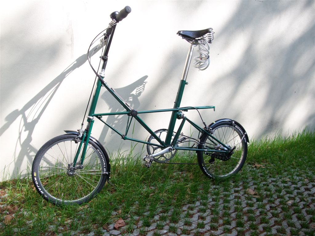

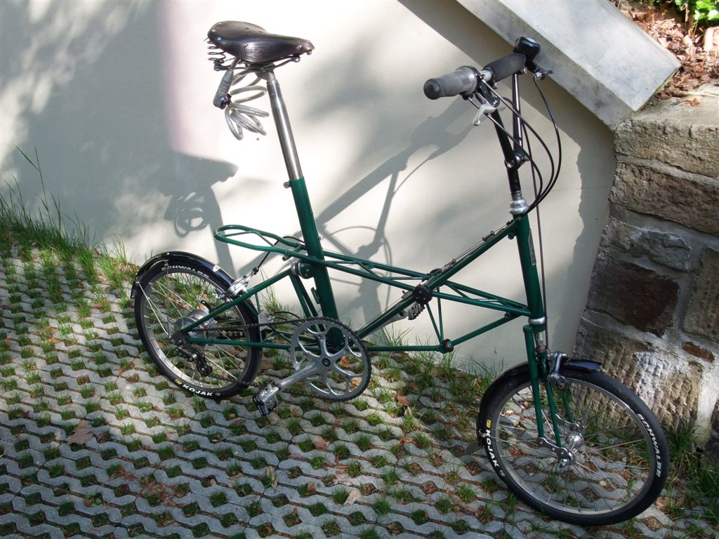

      wollte noch mal mitteilen, dass das Rad super gelungen ist. Federung perfekt, Reifen (kleben wie die Seuche) und Felgen 1a. Und die Rohloff ist schlicht der Hammer - macht richtig Spaß die Gänge hoch und runter "durchzurattern" - bes. am Berg (wie schon gesagt). Vielen Dank nochmal.

      danke für Deine Lob und Deinen Beitrag. Es freut mich sehr das Du mit dem Rad gut klarkommst. (Das Schloss ist aber hässlich und auch nicht besonders sicher, da man solche Dinger mit jedem Seitenschneider aufbekommt.)
      Das Rad hat wie schon gesagt viele Eigenheiten und es steckt darin auch wie Dir bekannt ist nicht unerheblich viel Aufwand. Die Rohloff in so kleinen Laufrädern ist gewöhnungsbedürftig, ich selber hatte die ja auch mal in einem Jubilee drin und fand das auch gut, ausser auf langen Anstiegen in der Eifel, dort hatte ich den Eindruck das man den Kraftverlust und das Gewicht doch etwas merkt.
      Im bergigen Wuppertal ist das in der Stadt sicherlich eine gute Sache, hoffen wir das der Rest vom Rad diesem Klumpen auch gut verdaut. (Ich habe die nicht eingebaut, die war schon drin, nur eben etwas anders ,-)).

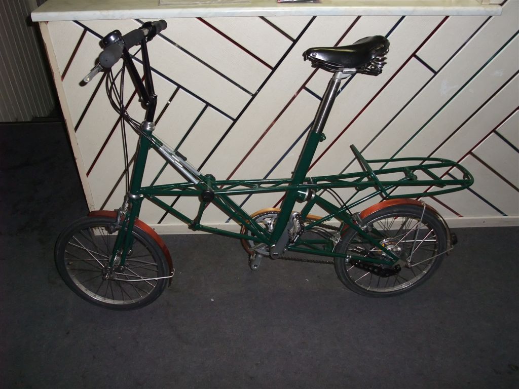

      Hast du noch Fotos vor dem Umbau ? Ich freue mich auch schon sehr auf die Ausfahrt Ende Mai!
      Re: AM Rohloff
      ein Foto des Ausgangszustandes habe ich natürlich. Ein echter Klassenunterschied zu vorher. Auch die neue Einspeichung ist super - kann man natürlich nur von nahem entsprechend würdigen.

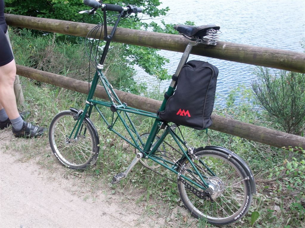

      …zum Glück (!) war die Nabe schon montiert gewesen…, Jürgen hat das Rad dann aber noch mal ordentlichst aufgefrischt und das Beste herausgeholt.
      Es fährt sich nun fantastisch (so meine ich), die Nabe macht irre Spaß – und sieht für meinen Geschmack sogar klasse aus.
      Bei der Eifeltour fühlte ich mich keineswegs im Nachteil; allein bergab bei hohem Tempo (> 40 Km/h) merkt man (neben meiner aufrechten Sitzposition und daher entsprechendem Windwiderstand), dass die Nabe auch etwas Reibung (-sverluste) hat.
      PS: Vorbau bleibt wohl doch schwarz, da ich dann doch noch eine (schwarze) Vorbauverlängerung montiert habe (s. Bild v. Eifeltour) und es an sich alles gut harmoniert.
