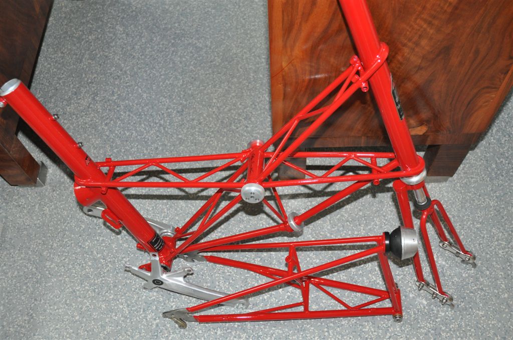

      Re: Fotos vom Moulton Double Pylon / Campagnolo Super Record 11x
      Hallo Peter,

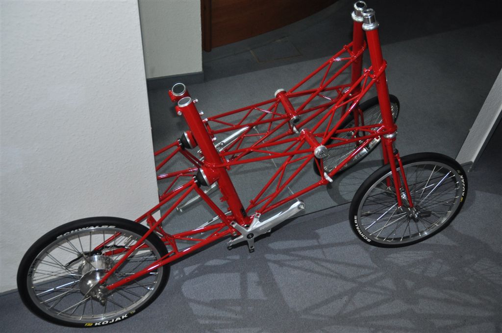

      das ist der Rahmen eines 1964er Moulton Deluxe. Neu Lackiert.
      Bin kurz vorm Zusammenschrauben. Allein die Luft im Reifen fehlt…
      Aber – sei nicht enttäuscht, MIT Rohloff.
      „Ich freu` mich drauf“.
      Werde auf dem Laufenden halten.
      Bei der nächsten Tour müsste es aber klappen (wenn nicht wieder einer aus der Familie Geburtstag feiert…)

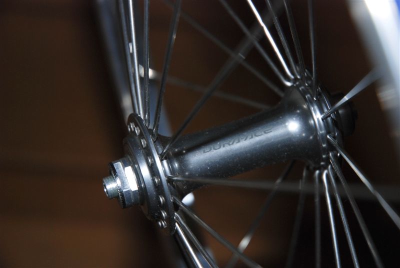

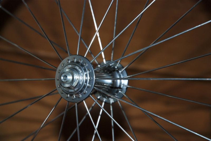

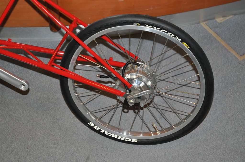

      Hallo Jürgen, Wolfram, Peter,

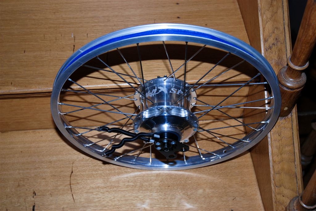

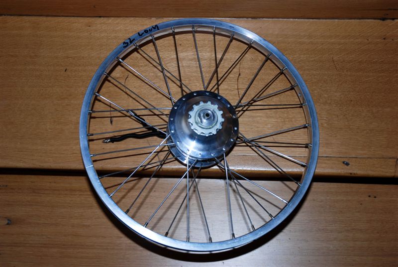

      nun denn, ich gerate jetzt doch etwas in Eile. Ich kann mir ja nicht platonisches nachsagen lassen, das Teil muss auf die Strasse: Hier also mal das Vorder – und Hinterrad, von Dir Jürgen perfekt eingespeicht; schon allein die beiden ein Gedicht.
      "tbike" schrieb:
      hier ein paar Bilder von einem DP mit Campagnolo Super Record.
      Ist ja wirklich nett. Bin gespannt ob wir das Gewicht noch erfahren.
      Ich selber hätte nur zwei Dinge anders gemacht:
      Vorne reichen auch viel weniger Speichen (14 oder 16).
      Und eine oberste Übersetzung von 7m wäre mir bei so einem schnellen Gerät weit zu niedrig.
      Welche Felgen sind da verbaut?
      Gruß aus Linz

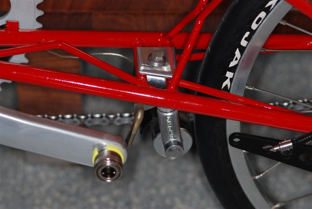

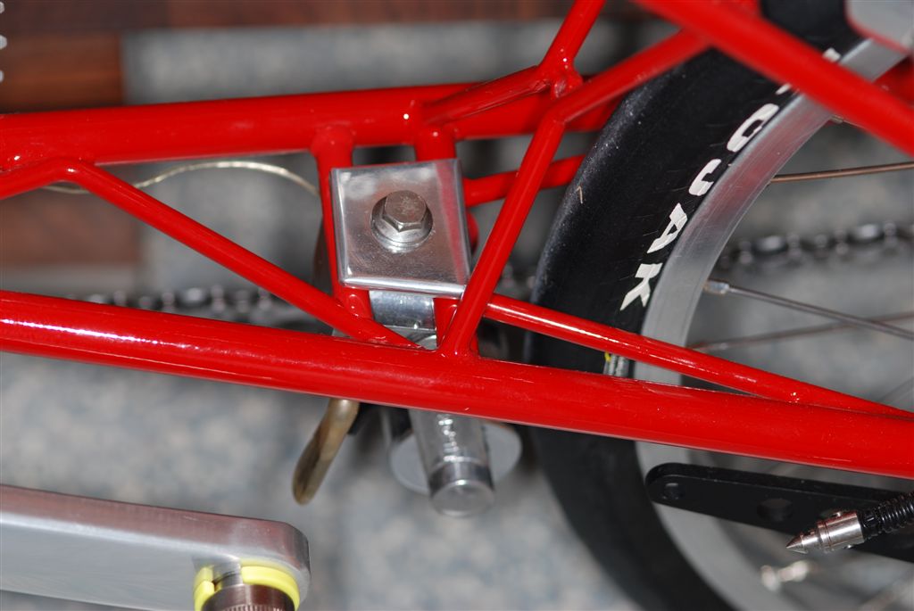

      Es ist 2010 - weiter geht’s im (natürlich gemächlichen) Takt:
      Der Dynamo ist dran – immerhin etwas ist passiert. Der Hammer, oder?
      Hast richtig vermutet Peter, der Dynamo war`s; ich mag diese halt lieber als Nabendynamos.

      Re: Leichtpanzer aus Wuppertal AM-S mit Rohloff Custom Made ! ;)

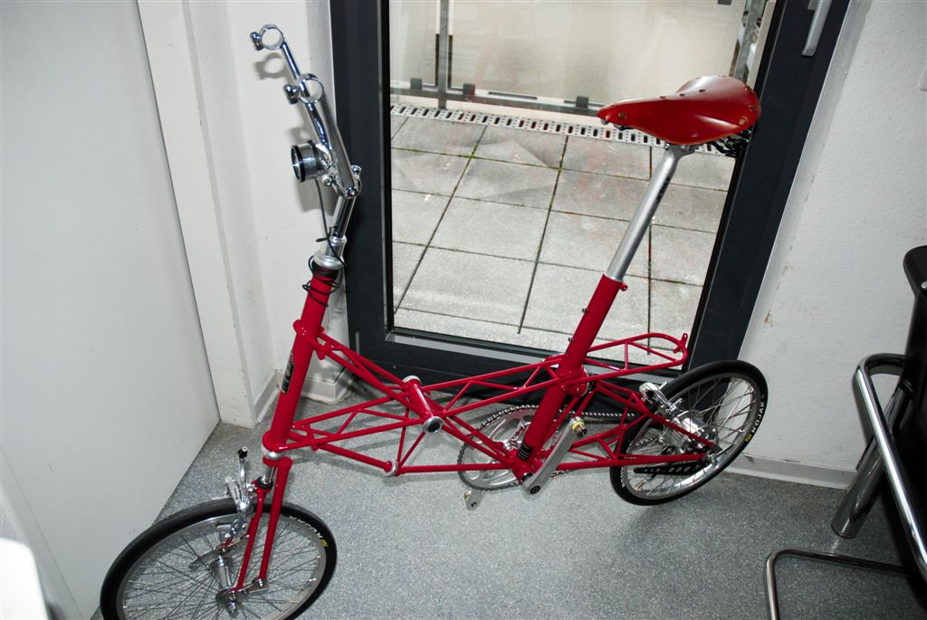

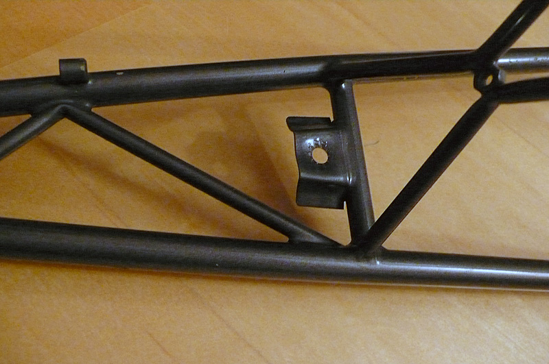

      Dein Rad wird ja nun langsam wirklich fertig und richtig geil, wenn man den Einsatzzweck eben auch berücksichtigt. Schön das es nicht nur bei Dir so lange dauert. Oft schraube ich an Kundenrädern über eine Woche rum, weil irgendwas irgendwie ganz speziell sein soll undsich dann wieder einige Sachen ausschliessen und man dann ziemlich lange rumüberlegen muss bis man die passende Lösung hat.

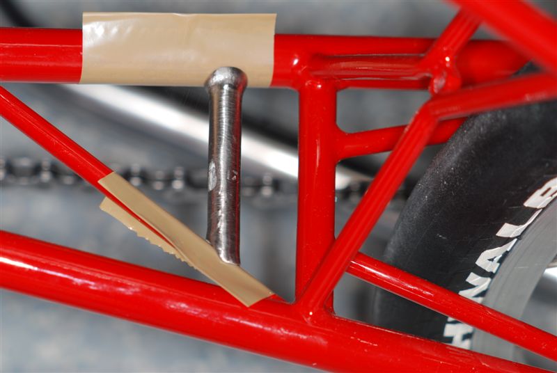

      Hier ein gegossens Edelstahlröhrchen, das sich durch den Dynamo selber im Rahmen festklemmt. Hut ab ! Deine Truppe -die ja normalerweise mit anderen Dingen beschäftigt ist- hats eben echt drauf!
      Ich bin mal sehr gespannt wie sichdas Rad bei der nächsten Ausfahrt bewährt.
      Ich will das Rad mal in echt sehen, nächste Wochemüssen wir uns mal treffen.
      Ich hatte in Florenz mein Rohloff Rad mit und konnte es sehr gut gebrauchen um z.B. mein abgeschlepptes Auto wieder zu bekommen. Das hätte mit dem Bus sicherlich 3x so lange gedauert und die Zeit war bei diesem Aufenthalt wirklich extrem knapp bemessen. Da die ganze Altstadt gepflastert ist war die Federung vorne und hinten sehr wichtig. Es hat mir sehr gute Dienste geleistet und beim nächsten Mal werde ich wieder das TSR mitnehmen. (Im Parkhaus oder mit dem Navi in einer Hand ist eine Rohloff doch recht praktisch! ;-))
      Bis bald viele Grüße Jürgen Seidel

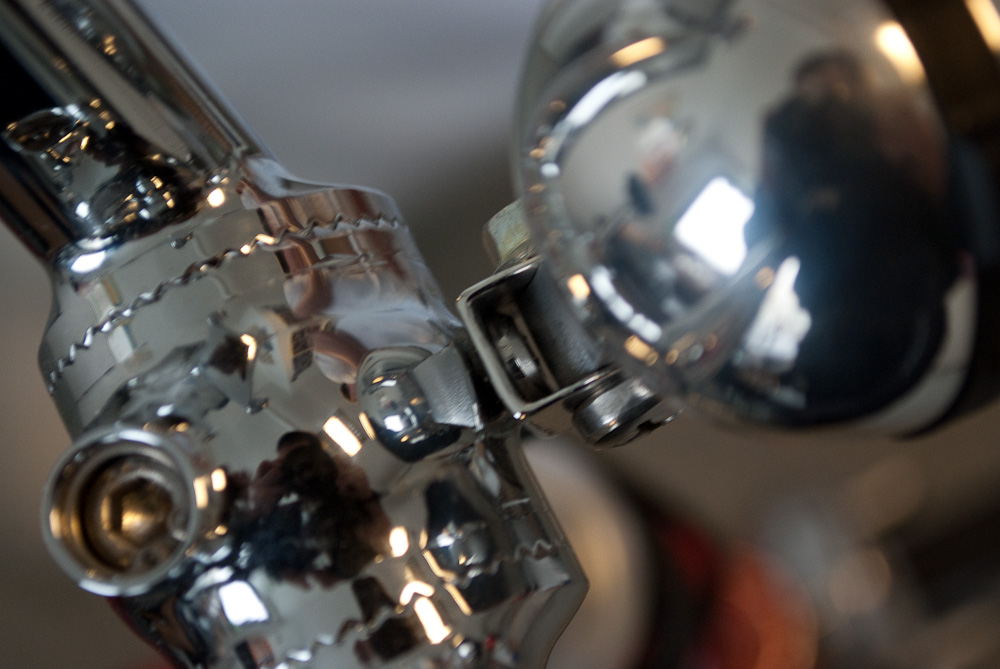

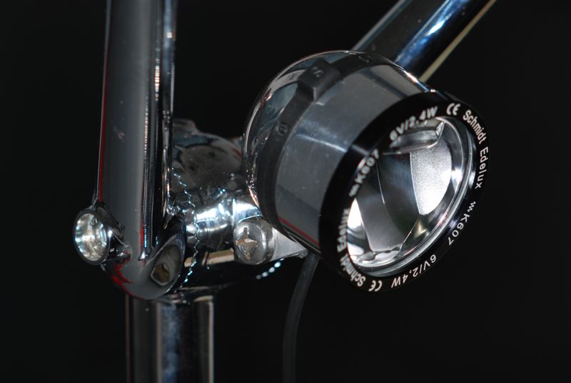

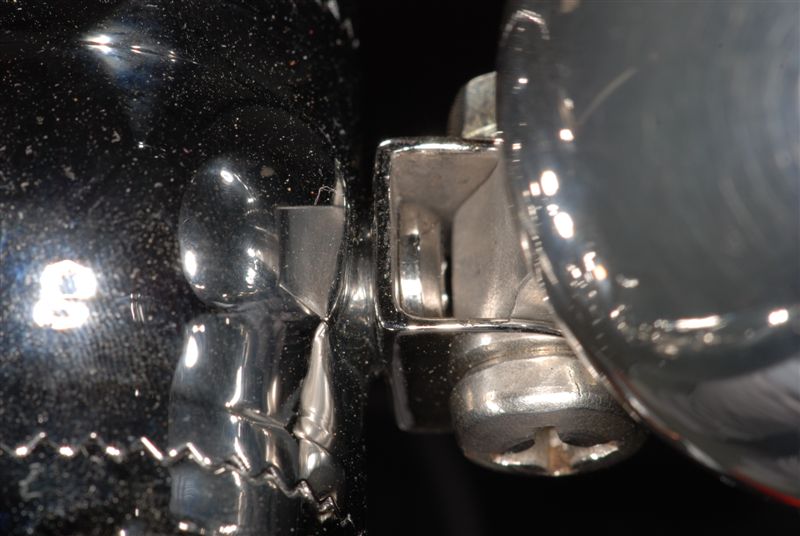

      Jo,
      gegossenes Edelstahlröhrchen – war kurz zuvor noch ein Kunststoffröhrchen;
      ähnlich wie bei der Aufnahme des SON Edelux für den Wishbone (Kunststoffform in Edelstahl gegossen - s. Bilder).
      PS: Jürgen, vielen Dank nochmal für den genialen Edelux Scheinwerfer, macht ein wirklich irres Licht! Gruß, Thomas

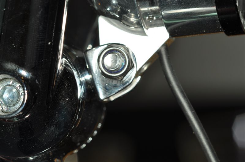

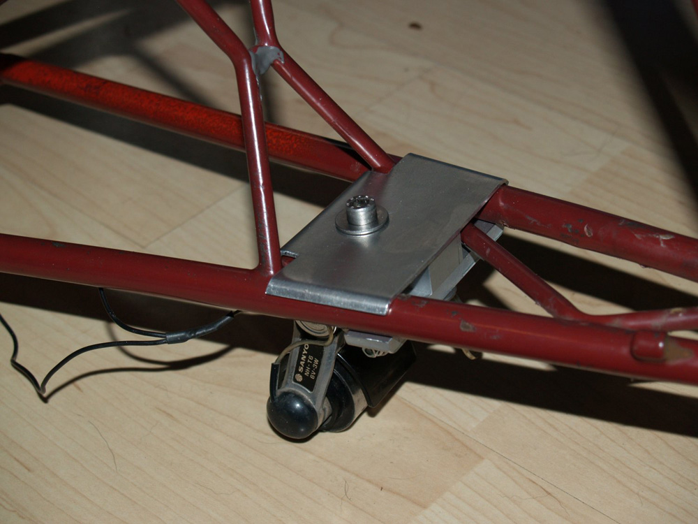

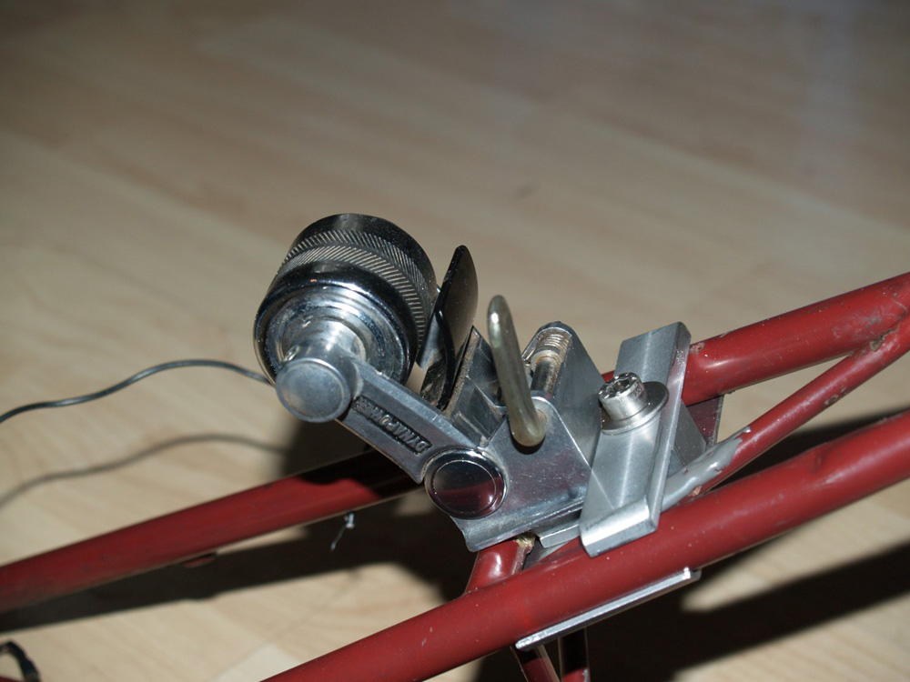

      Das ist gut gemacht. Das wird überhaupt ein sehr schönes Rad. Anbei zwei Bilder, auf denen man sehen kann, wie das an meinem alten AM7 (Baujahr ca.1989) gelöst war. Daneben der Sanyo Nabendynamo der noch immer gut funktioniert. Das Rad werde ich bald in die heiligen Hallen nach Heusenstamm zum Aufbau geben. An den ersten warmen Tagen gehts dann wieder los. Was spricht eigentlich gegen den kleinen SON Nabendymamo? Der sollte doch auch am Moulton laufen. Ich habe den normalen an meinem "großen" Rad. Wunderschön gemacht das Teil. Bin gespannt wie das mit den glatten Kojak läuft. tschö, uwe
      Hallo Uwe,
      leider gibt es die alte Dynamoaufnahme aktuell nicht mehr und den Dynamo bekommt man auch fast nur noch gebraucht.
      Und minimal merkt man den Nabendynamo wohl immer (sagt auch Jürgen Seidel) - da reicht mir schon die Rohloff-Schaltung als Widerstand...
      Gruß, Thomas
      Lieber Thomas,
      der eingelötete Dynamosteg sieht wirklich gut aus und lässt auf ein ausgeprägtes handwerkliches Geschick schliessen.: Well done!!

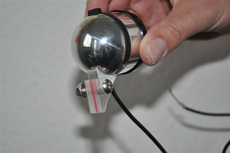

      Da auch ich immer wieder von AM Fahrern auf den Dynamohalter angesprochen werde, haben wir im letzten Jahr einen Nachrüsthalter gemacht. Wer Interesse
      an einem solchen Halter hat, kann gerne von mir einen geliefert bekommen. Anbei noch 2 Bilder des Halters.
