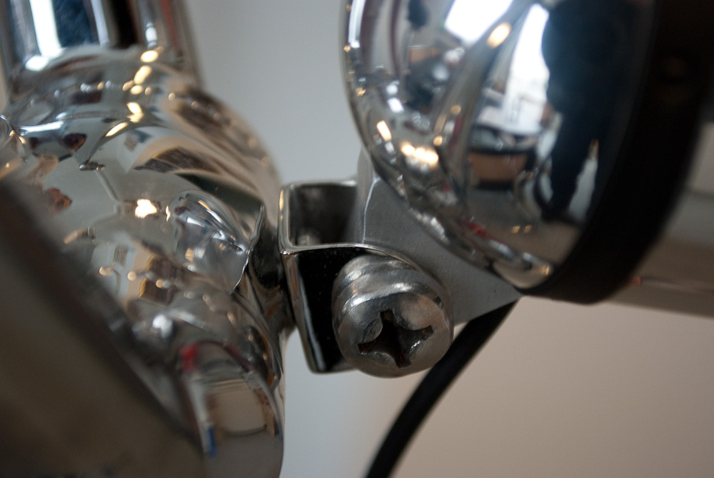

      Das Röhrchen und die Vorderlampenhalterung vom Thomas ist wirklich:
      Allerliebst gefertigt und fällt überhaupt nicht auf. Technisch wunderbar gelöst- wurde wohl auch von Elfenhänden bei Mondlicht gefertigt. ;)

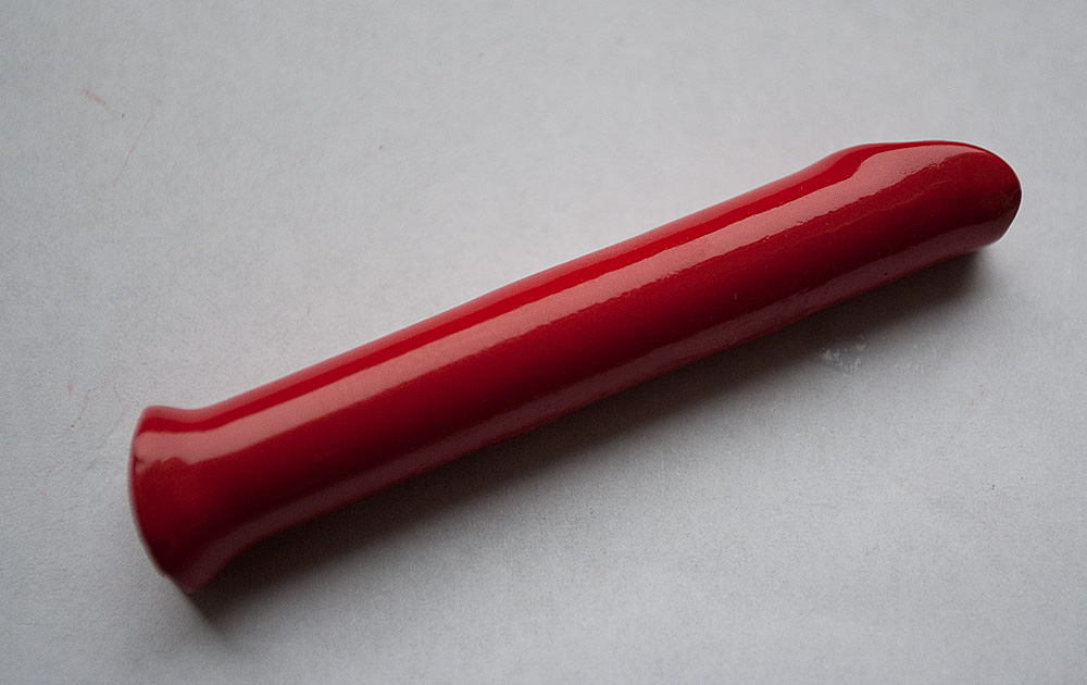

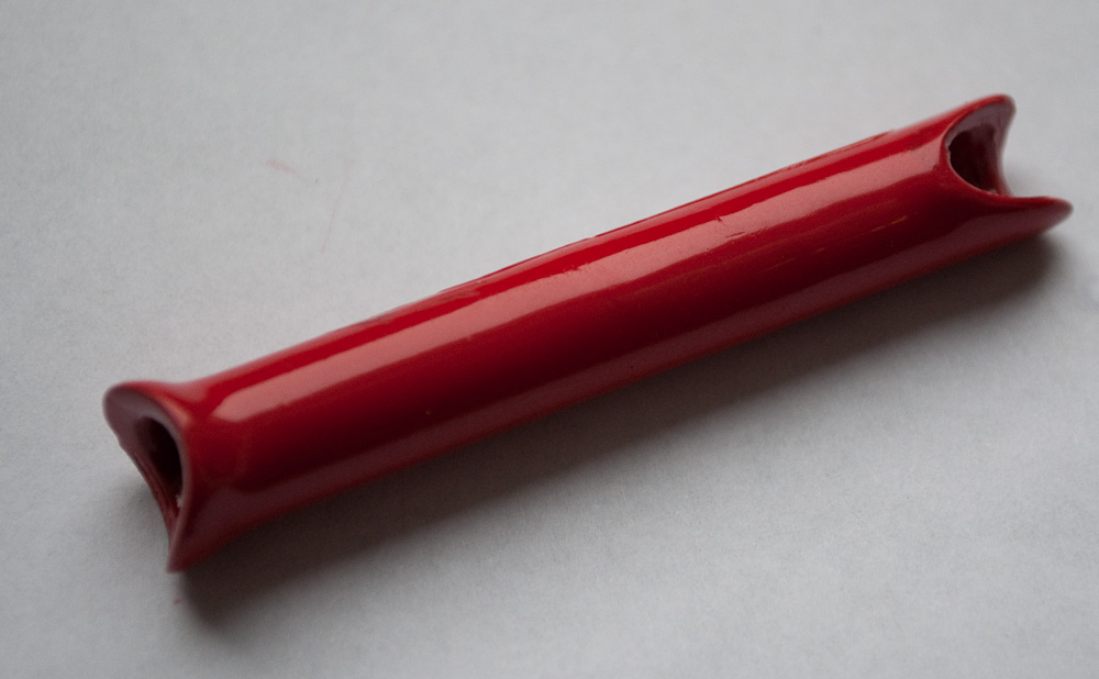

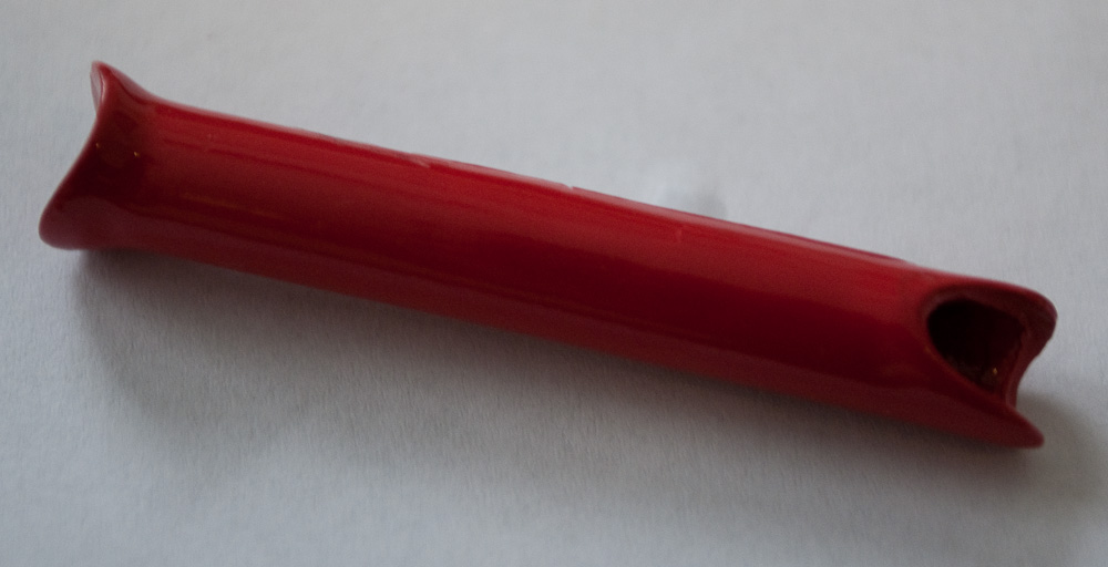

      So, hier die Bilder.
      Es ist echt nicht so direkt zu glauben, aber es stimmt. Die haben die Teile eben einfach in Edelstahl gegossen. Logisch man macht so etwas ja auch den ganzen lieben langen Tag ! (stimmt nicht ganz). DasRöhrchen ist recht dünnwandig geworden und wiegt nichts nenneswertes !
      Vorher einen passendes Modell gebastelt und dann per verlorener Form aus dem Gegenstück herausgeschmolzen. Oder einfach so in die Gegenform gekippt, das weiss ich gar nicht.
      Die Dose mit dem Gussmaterial steht in griffnähe, der Brenner ist ebenfalls direkt startklar, Absaugung ein und die "Sch.." heiss machen und richtig zusammenkippen ! ;)
      Ich kanns immer noch nicht so ganz fassen. Echt ein HAMMER ! Was habe ich mich mit dem VA Zeug und dem Schneidbrenner/Gaslflamme abgemüht und irgendwie ging das nie. Deswegen gibt es ja normalerweise auch Plassmaschneider. Was weiss ich.

      so sieht das Ding montiert aus:

      Und es ist wie Du annahmst: zuvor angepasstes Kunststoffrohr „einbetten“ in eine spezielle Einbettmasse,
      dann Kunststoff im Ofen austreiben/ ausbrennen, und anschließend den Hohlraum mit erhitztem, flüssigem Edelstahl ausgießen.
      D.h. jedes Kunststoffrohr ist neu anzufertigen; aber es ist ein überschaubarer Aufwand und Teamarbeit hierbei von großem Vorteil.
      Im Finale/ Detail gefallen mir die Lösungen zum Edelux und Dynamo noch nicht so ganz. Werden also noch leicht modifiziert. Dazu sehr bald die entsprechenden Fotos.
