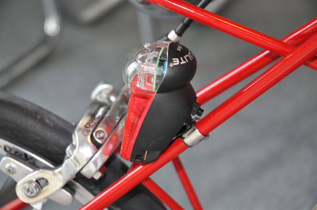

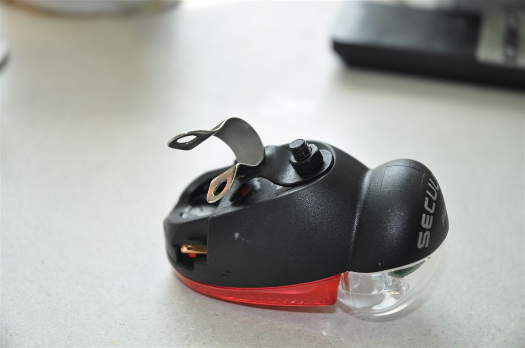

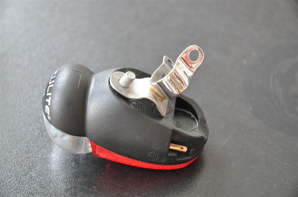

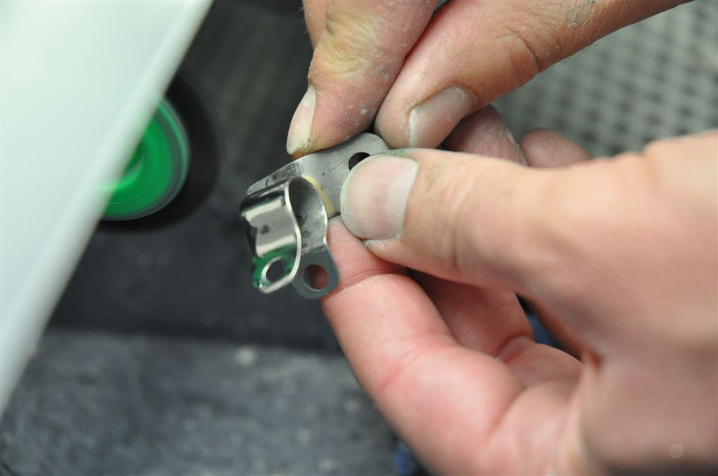

      …es müsste nun bald soweit sein, die Fertigstellung neigt sich dem Ende.
      Dauerte alles etwas sehr, aber die Details halten doch wirklich auf (Jürgen, ich verstehe Dich immer besser…).

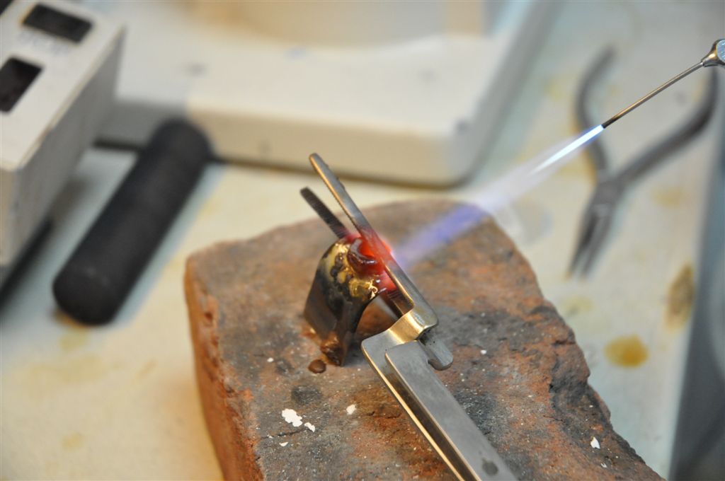

      Hier aber zuvor noch ein kleines Rätsel (bes. an Jürgen u. Peter): Was sollen diese zwei Einzelanfertigungen?
      (Achtung, ist schwer; obwohl soviel (Auswahl) kann es bei einem Rad ja dann doch nicht geben).

      Das sieht ja heiss aus... 8)
      Was könnte das also sein ?
      Man sieht einen Blechstreifen, an den eine Mutter per Hartlötung angebracht wird.
      Ich kann nur raten:
      Schelle für Flaschenhalter;
      Schelle für Lampe/Rückleuchte;
      Schelle für Luftpumpenhalter;
      Schelle für Rollendynamobetätigung;
      Schelle für Momentstütze der Rohloffnabe;
      Verstärkung des Hinterbaus für die schwere Rohloffnabe :lol: .
      Auf jedenfall irgendwas, was bei Herstellung und Nutzung Spass macht.

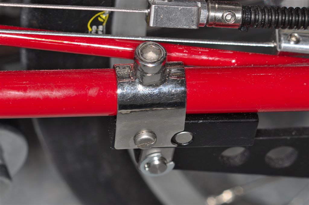

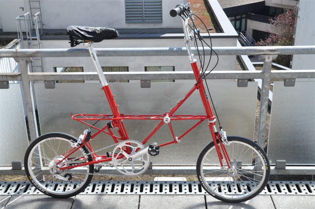

      Re: Leichtpanzer AM-S aus Wuppertal geht ins Finale

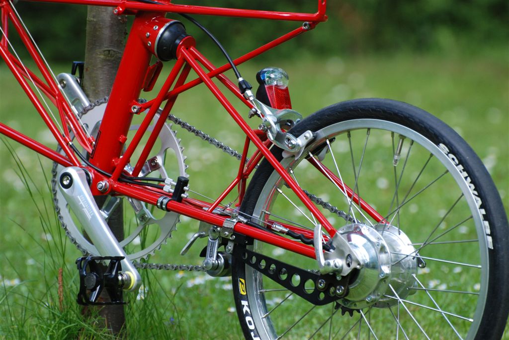

      Sieht schick aus !
      Die hintere Schwinge übernimmt an deinem Rad ja eine Menge Funktionen.
      Compact engineering sozusagen.

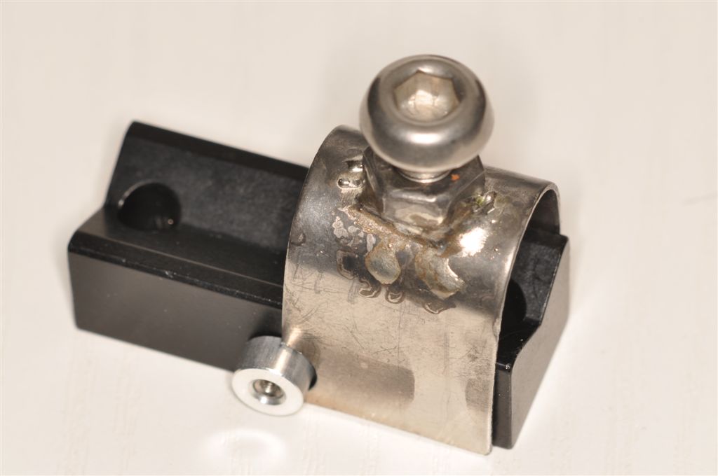

      Übrigens hätte ich noch einen Beitrag zum Ratespiel:
      Schelle für die polierte Messingglocke zur Montage an den Wishbone.
      Poliertes Messing passt hervorragend zu dem roten Rahmen und dem Honeybrooks.
      sieht schick aus und ist für Wuppertal sicherlich eine gute Lösung mit den ganzen Bergen.
      In Sachen Detaillösung überraschst Du mich mit Deinem Hochleistungschraubertrupp immer wieder. Ich finde auch das das intergrierte Design sehr gut kommt und auch z.B. der Kettenspanner sieht deutlich besser aus als das Rohloffteil.
      Also, HAMMER! Gut Gemacht! Ich bin auch mal sehr gespannt daruaf wie es fährt. Heute war ich mit meinem TSR mal 2 Stunden draussen, das NS bin ich schon seit geraumer Zeit nicht mehr gefahren.
      Hallo Jürgen, hallo Peter,
      Danke für Euer Lob.
      Es könnte fast eine Eierlegende Wollmilchsau geworden sein. Es ist nun alles so, wie ich es wollte.
      Die erste Fahrteindruck ist wirklich irre gut.
      Dir Jürgen nocheinmal herzlichen Dank für Deine so tolle Unterstützung, Ideen, Hilfe in allen Belangen und natürlich für den tollen Rahmenkit. Echt klasse! Du kannst es halt.
      Und nun muss es bald zur Ausfahrt kommen. Mal die von Dir erwähnte Rheintour Jürgen? Ich will dabei sein!

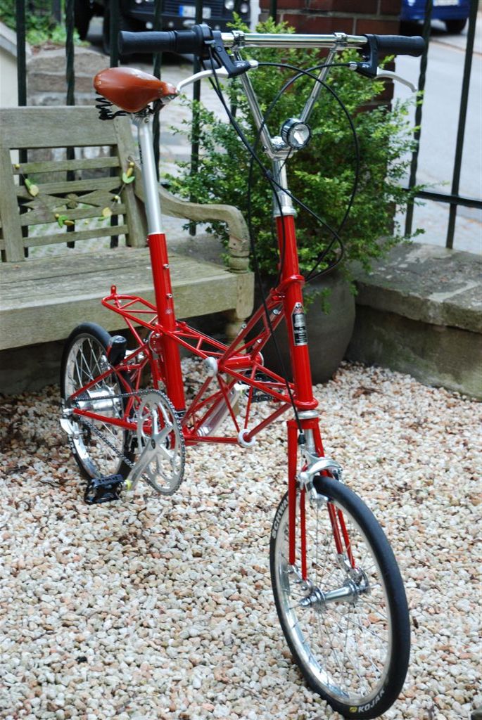

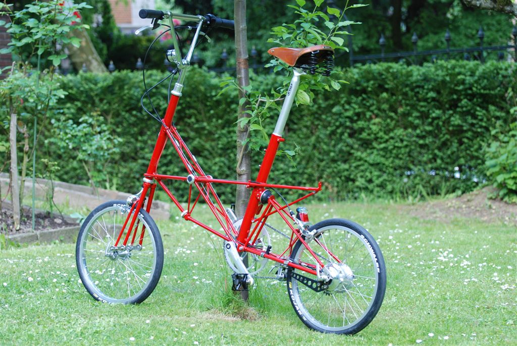

      Klasse Teil. Perfekt bis ins Detail. Traumschön. Müsste ich mir ausdrucken und in meinem Büro als PinUp hinhängen. Überhaupt, müsste man mal einen Kalender mit schönen Moultons anleiern. Dein Rad wäre ein klasse Mai-Bild. tschö, uwe hofacker
      Hallo Uwe Hofacker (u. Jürgen, Wolfram, Peter),
      vielen Dank für die netten Worte.
      Nun habe ich aus gegebenem Anlass (Mai-Bild) schnell noch ein paar Fotos in freier Wildbahn gemacht...
      Viele Grüße,
      Hallo werte Leser,
      hier noch ein paar Bilder dazu. Es fahren schon seltsame Sachen in dieser Stadt herum ;)
      Das Rad ist handwerklich perfekt aufgebaut worden. Ich pers. habe bislang noch keinen so durchdachten und handwerklich guten Rohloff Einbau gesehen. WELL DONE !!!
      Herzliche Grüße Jürgen Seidel

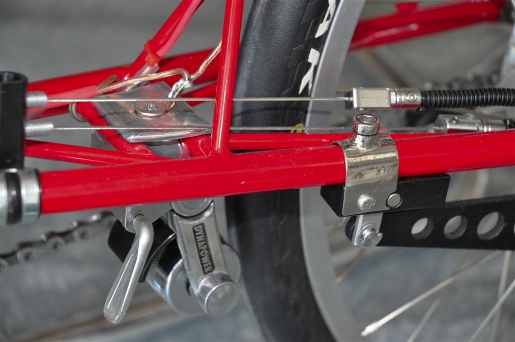

      Mmmhh. Tolle Fotos & tolles Rad. Da bekomme ich ja auch Lust eine Rohloff in mein TSR reinzubauen. Da dann aber ohne Kettenspanner, mit dem TSR Hinterbau müsste das gehen. (Ja ich weiss, Jürgen ist da anderer Meinung, aber PeLu fährt ja auch immer mit durchhängender Kette und es gibt ja noch sowas wie Exzentertretlager.)
      Interessieren tut mich demgemäß der Anschlag für die interne Ansteuerung der Schaltzüge - die sieht einfach besser aus als die an die Achse geflanschte Plastikkiste der externen. Und natürlich das letzte Bauteil - die Klemme für die Drehmomentstütze. Aber gemach gemach, erst mal muss ich glaub' ich die 9er Kassette 'runterfahren.
      Dafür würde sich natürlich die Tour anbieten. Treffpunkt in W'tal und dann los über die Samba-Trasse. Fand ich toll, so über den Zoo hinweg zu fahren. Das mit den langen Randonneurs-Touren ist für mich dieses Jahr erst mal vorbei. Aber nächstes Jahr gibt's bestimmt noch einen Anlauf. Also fleissig Runden drehen, falls jemand mitwill ;)

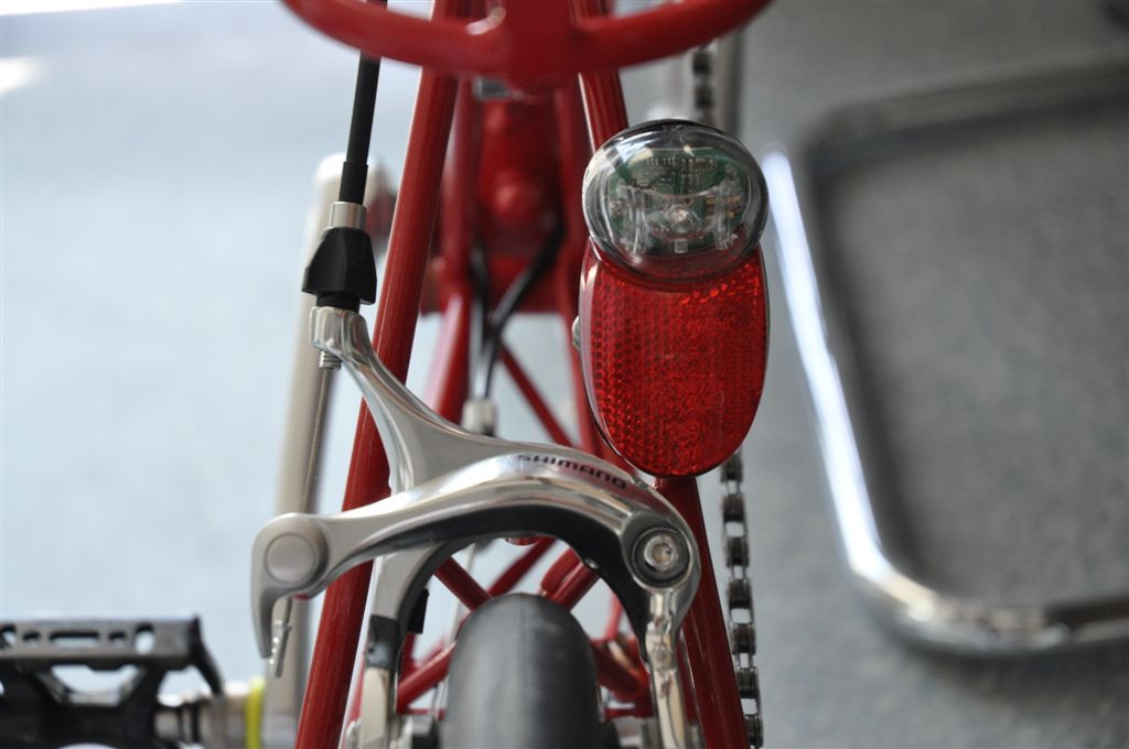

      hallo,
      ich kann auch nur sagen: ein sehr schönes rad! aus einem guss. vor allem die lichlösung sieht so aus, als wäre das rad nie anders gebaut worden - vollkommen integriert. :shock:
      eure touren sind mir noch etwas zu lang, da klinken meine beine und mein rücken aus. vorerst drehe ich mal wieder die ein oder andere runde durch düsseldorf. wer da mal vorbeikommt, kann sich gerne mal melden :roll:
