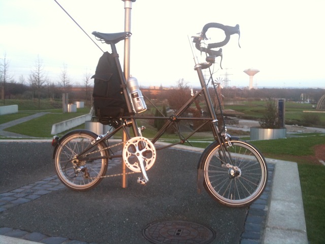

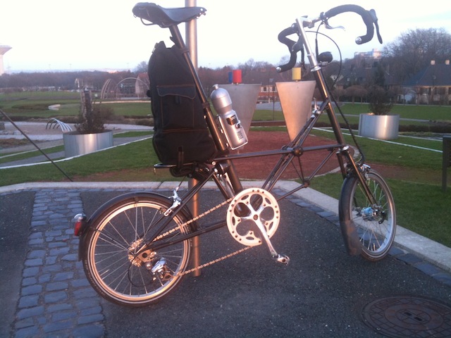

      So - habe auch noch was neues.
      Kann leider nicht mit der Shift-by-wire-Technologie von dem roten Renner im anderen Thread mithalten und ist etwas subtiler.
      (Ich bitte die Photoaffinen Leser dieses Forums, die minderwertige Qualität meines Bildgebungsgerätes zu entschuldigen)
        (106,48 kB, 20.994 mal heruntergeladen, zuletzt: )
        (84,39 kB, 20.963 mal heruntergeladen, zuletzt: )
