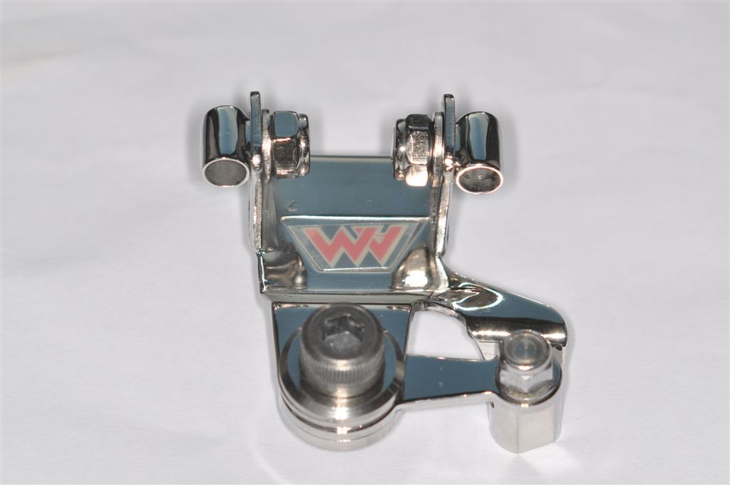

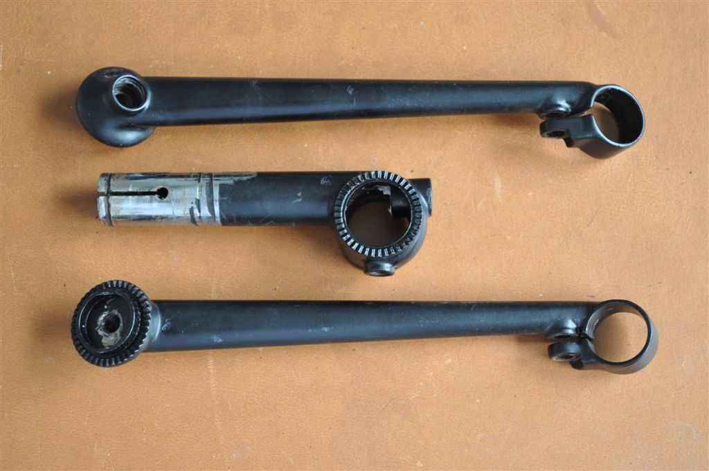

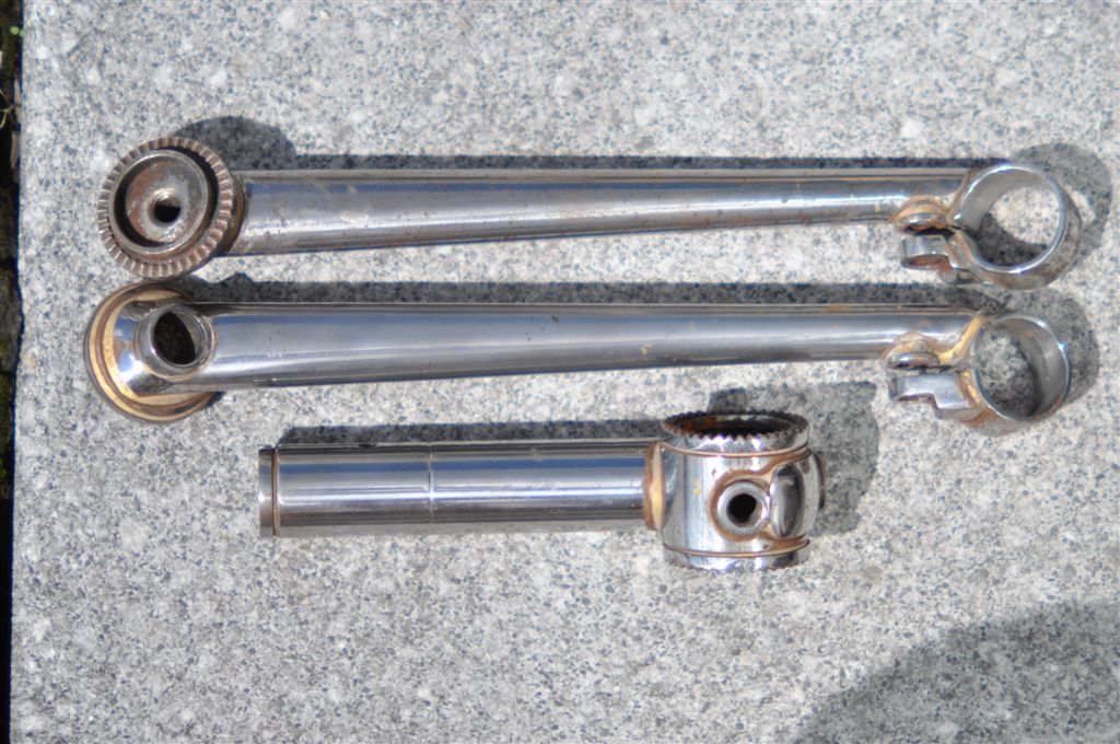

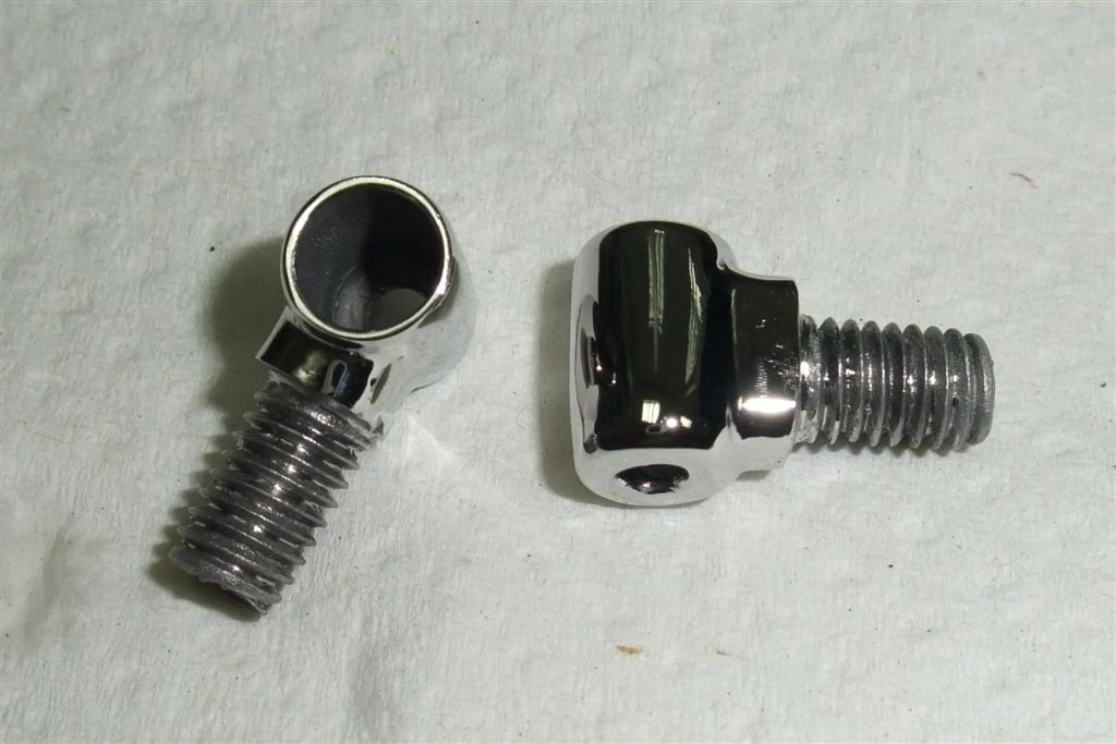

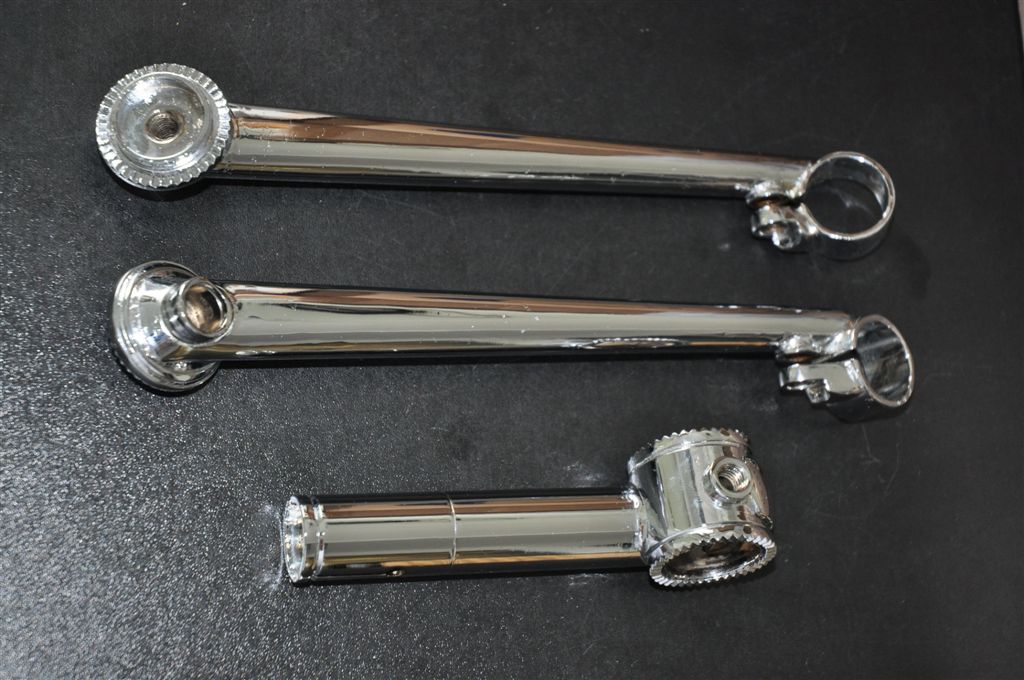

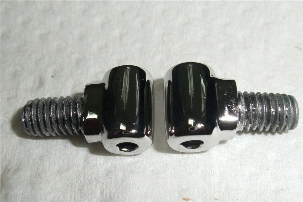

      Mein grünes Jubilee (ca. 1990) wird in Angriff genommen. Total.
      Der Lenker ist nur ein (kleiner) Anfang.
      Zu den Bildern:
      Das Original,
      ausgebaut,
      entlackt (unpoliert),
      poliert (Foto kommt noch),
      neu verchromt.
      Es wird, so glaube ich wenigstens, nicht ganz schlecht enden.
      Jürgen, hast Du ne`Ahnung was passiert?

      Könntest Du mal das das Stichmaß Mitte Vorbau / Mitte Lenker der Arme des Whishbone-Stems messen?
      Nur mal so, ob das eine Option zu meinem langen Nitto-Vorbau wäre...

      Gemessen wird kurzfristig.

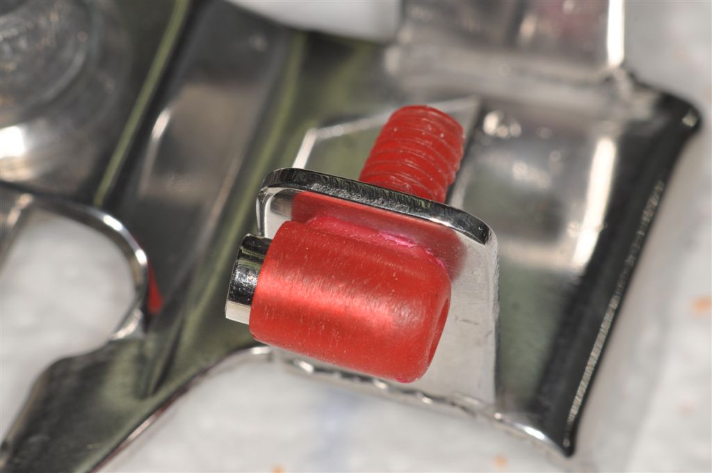

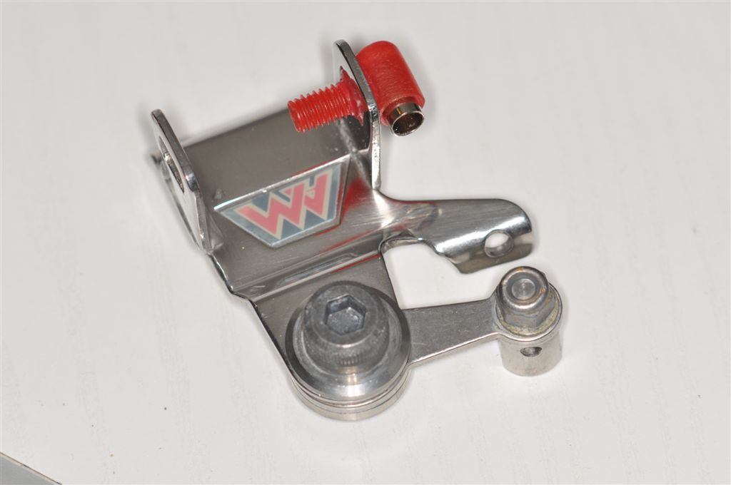

      Hi Thomas!
      Basteln sollte nicht abwertend sein. Für mich ist Basteln das Ausüben einer handwerklichen Tätigkeit zu Hobby- und/oder nicht gewerblichen Zwecken. Egal wie professionell oder komplex sie ist.
      Wenn ein Maschinenbauingenieur in seiner Freizeit ein funktionstüchtiges 1:5 Modell einer Dampflok baut, würde ich das auch so nennen.
      Bei Dir ist das natürlich mal wieder auch auf höchstem Niveau.
      ...wobei ich nicht dahinter komme, was Du mit der Zugtrenner-Mechanik da vor hast.
      Normal wäre das ja für den hinteren Bremszug.
      Willst Du die Rohloff-Züge da noch mit integrieren, wo normal die Rahmenschalthebel wären?
      Gibt es noch eine Auflösung?
      Re: Jubilee 2010 - langsam kommt Tempo ins Vorhaben
      Ist das gut geworden... (könnte mich in den Allerwertesten beißen)...
      Bald ist Finale.

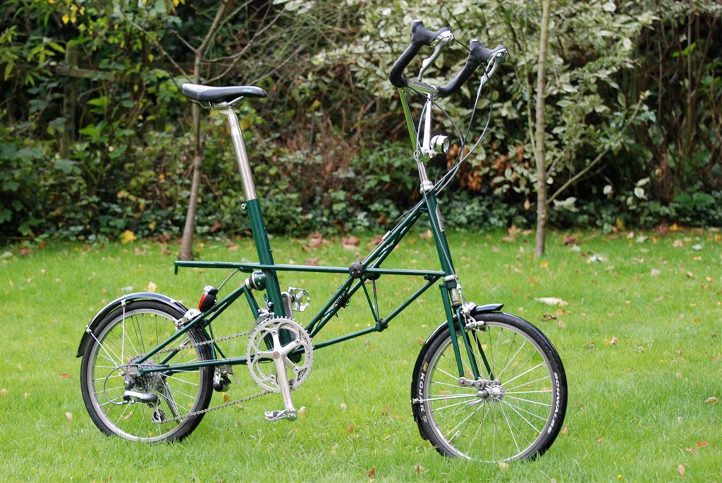

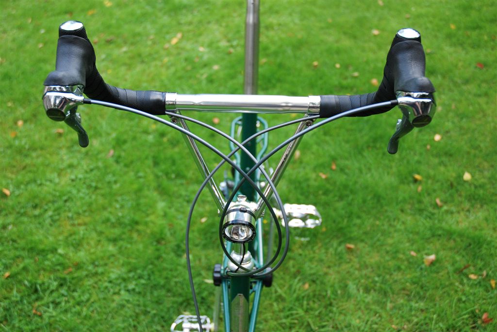

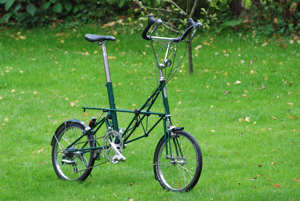

      Voila,
      passt zwar nur bedingt hier hinerin, aber das habe ich beim Letzten Besuch bei Dir von dem Ungetüm gemacht.
      Einmal Ganz und einmal Detail.
      Wenn Dein Hobel ;-)) fertig ist machen wir wieder ein schönes Bild davon vor dem Wahrzeichen mit adäquater Aufnahmetechnik, Ok ?
      Bis bad VG JS
      vielen Dank für Deine Worte; so nett!
      Ja, ich kann es selbst kaum fassen – es ist echt ganz gut geworden.
      Natürlich alles nicht wirklich bezahlbar, wenn man alle erbrachten Stunden und Materialien aufrechnen wollte. Aber ich habe das Glück, dass meine beiden Helfer hier großartiges - gerne - vollbringen (bauen nebenbei ihre Motorräder, u.a., auseinander und, wichtig, auch wieder zusammen...). Sie können es halt.
      Dein Hinweis, dass es ein neues Rad oft zum fast „günstigeren“ Preis gibt, kann ich nur bestätigen, denn die Mühen sind doch sehr hoch. Und dann ist es auch nicht neu....
      Aber Du gibst einem auch immer so gute Hinweise und freust Dich dann mit einem; allein das macht schon viel Spaß an der Sache aus.

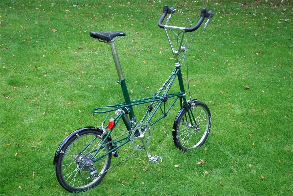

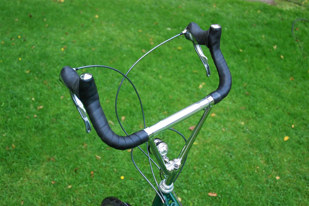

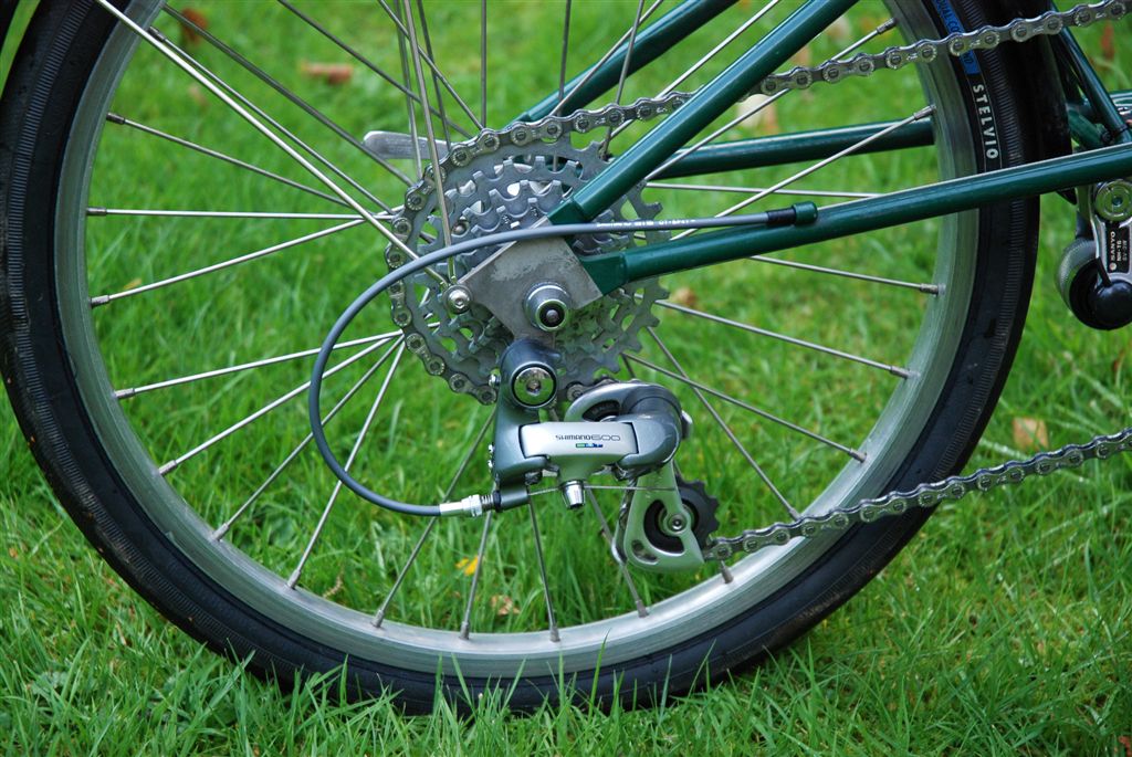

      Aber nun zum Grünen: ES IST FERTIG !
      Es fährt hammermäßig. Wolfram, ich glaube, Du konntest es bestätigen.

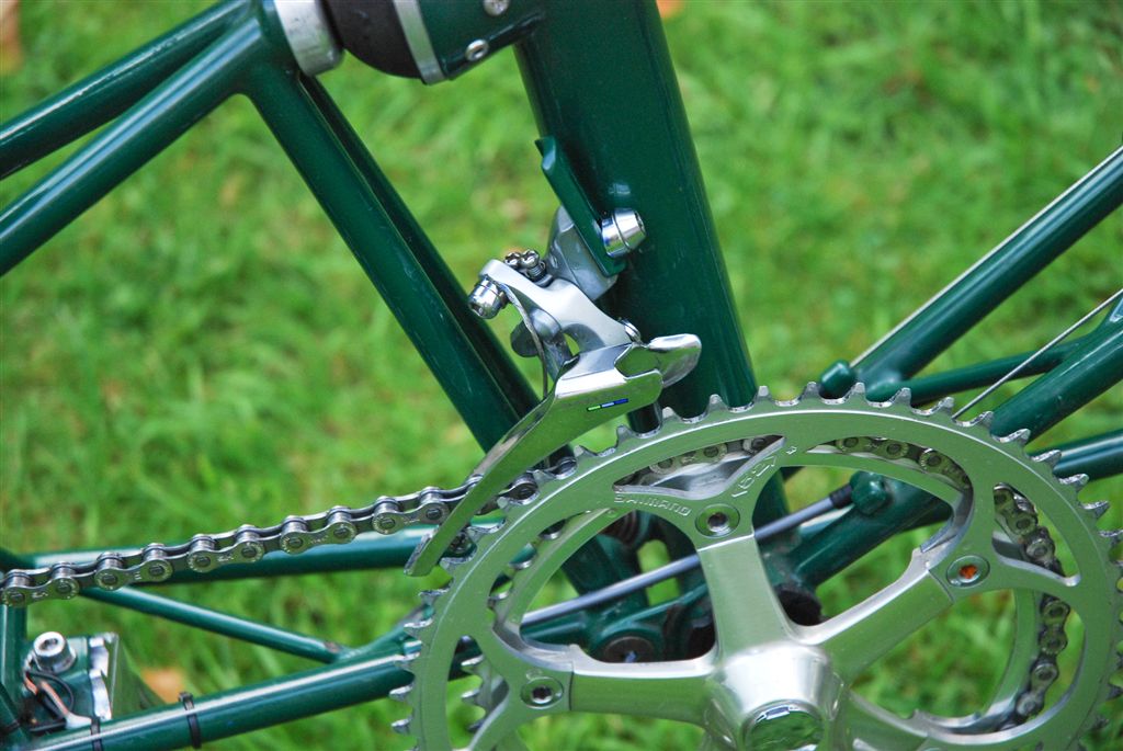

      Verbaut sind alles die originalen alten Shimano 600er Komponenten; bis auf die STI`s, denn auf Schaltungshebel am Rahmen hatte ich kleine Lust (mehr). Die habe ich mir gebraucht gekauft.
      Alles ist (erschreckend) unheimlich klar und präzise. Eine wahre Freude. Tolle Sitzposition nebenbei.
      Dem genauen Beobachter wird nicht entgangen sein, dass die o.g. Edelstahlteile hier nicht verbaut wurden; die kommen ins andere; diese Schaltung ist auch aus dem anderen übernommen, denn in diesem Grünen Jubilee war ja zuvor die Rohloff (welche ich aber sehr vermisse – bes. in der Stadt) montiert.
      Super !
      Die Schalthebel funktionieren mit dem Zahnkranz und
      welche Übersetzungen sind denn jetzt verbaut ?
      Ich könnte mir das Rad sehr gut hiermit vorstellen:
      paulcomp.com/mtthumbie.html
      bike-mailorder.de/shop/Singles…n-Bar-B-264AA::20905.html
      dazu
      roseversand.de/technik/bremsen…5&detail=10&detail2=15657
      Bis bald mal (hoffentlich)
      Als ich das erste Bild eben schon gesehen habe, hat das schion ziemlich heftig "Klick" gemacht.
      (Und das will was heissen, da ich ja schon div. Moulton Räder gesehen habe. )
      Also, ich finds richtig gut !
      Sieht schnittig und sportlich aus, zudem very british!
      Wenn man überlegt wie das am Anfang mit den Holzschutzblechen aussahr, Urgh, Grusel, das war nicht hübsch.
      Was mich ja ziemlich wundert ist, das die STI Hebel mit dem alten Cluster funktionieren. Das ist mehr als ungewöhnlich, üblicherweise geht das nicht.
      Tja, ich bin gespannt wie es fährt und irgendwie gefällt mir das auch ohne die Rohloff deutlich besser. BEi dem Roten passte die auch irgendwie besser rein, warum weiss ich auch nicht. (Um das Thema zu beenden, für die Stadt hat man ein APB/TSR mit Rohoff was bei halben Bordsteinen usw. besser geeignet ist und auch besser bremst und für die Landstrasse fährt man was anderes.)
