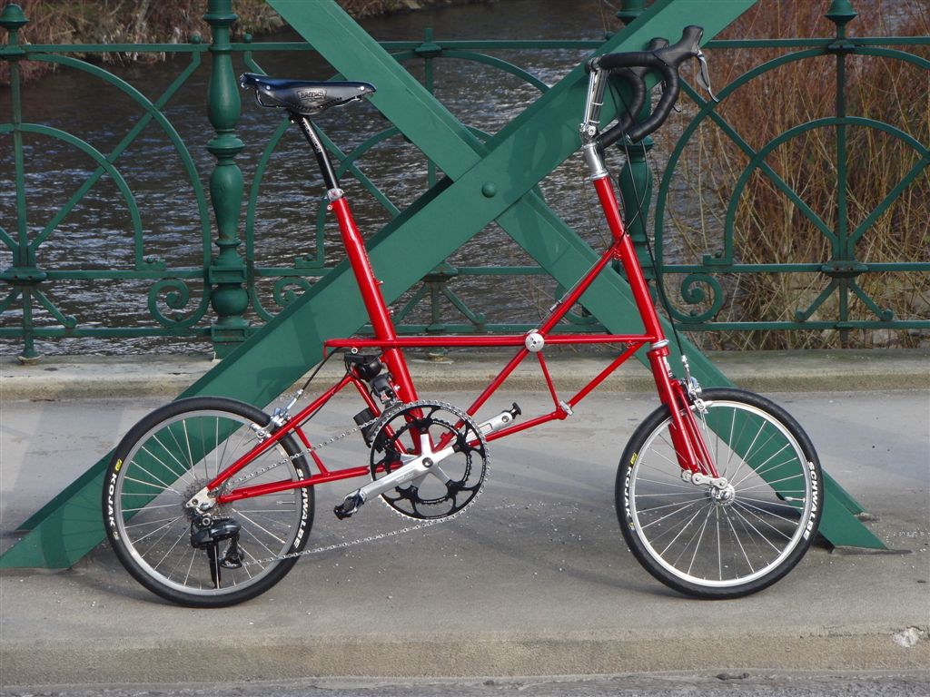

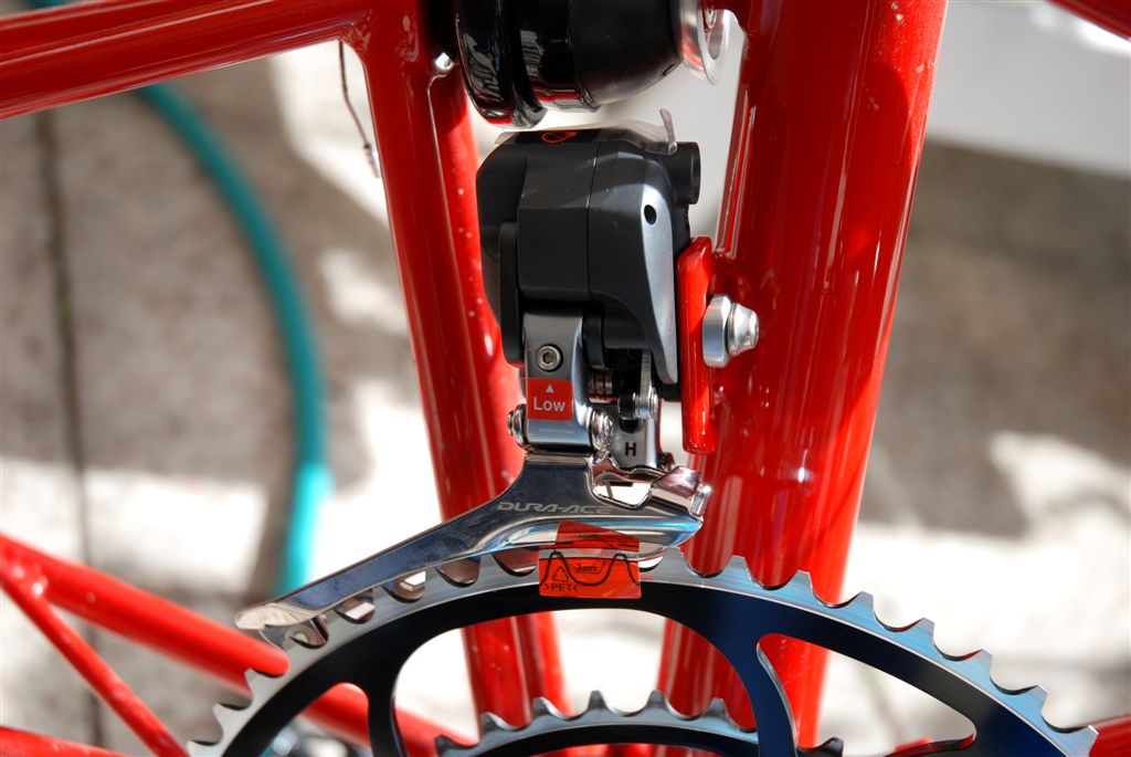

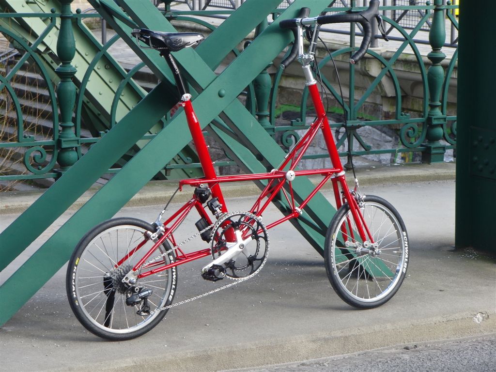

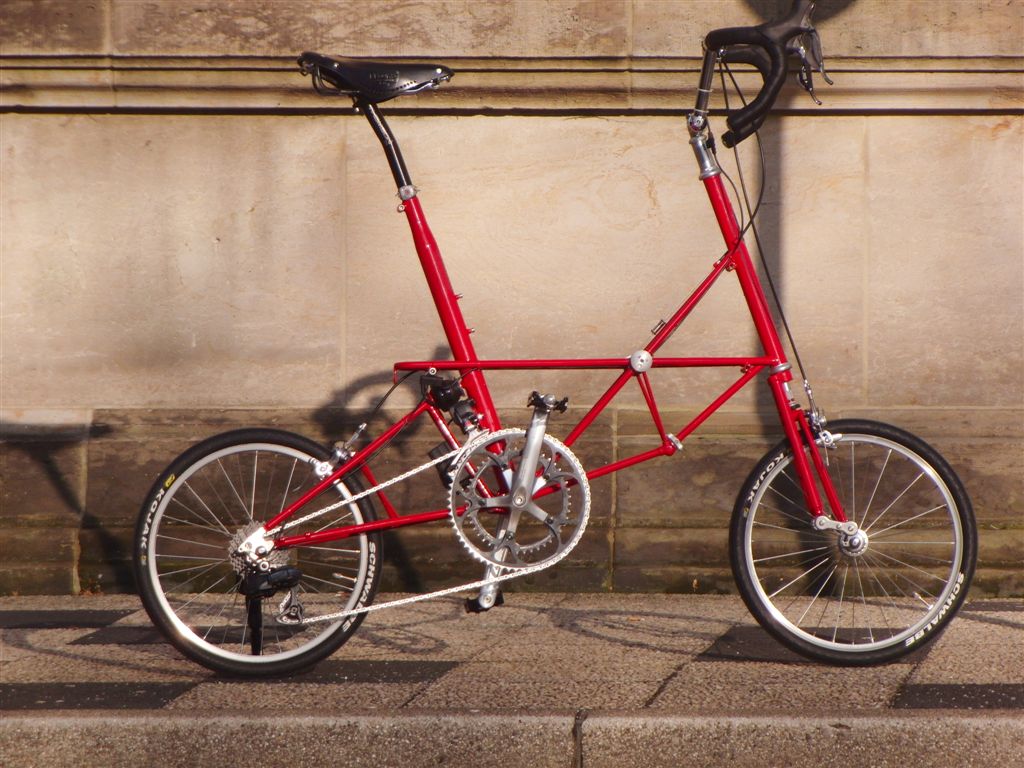

      Der Umbau ist geschafft.

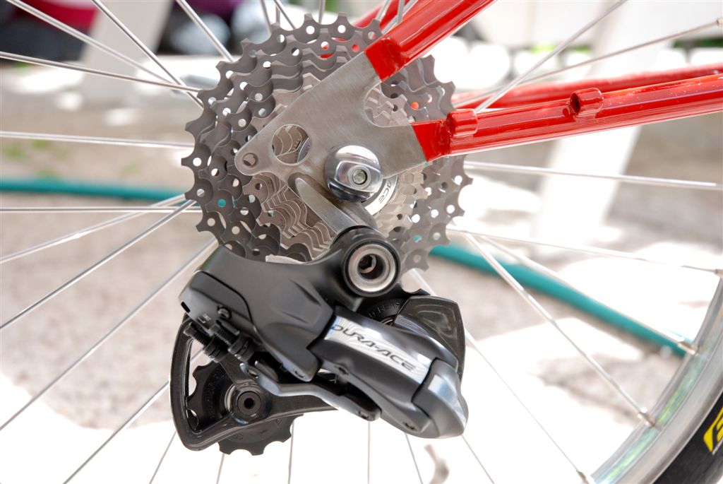

      AM mit DI2 – Shimanos elektronischer Schaltung.
      Fährt wie die Seuche; schlicht der Hammer, die Genauigkeit und Schnelligkeit der Schaltvorgänge. Alles natürlich recht weit am Limit (s. Kettenblätter, Akku usw.)

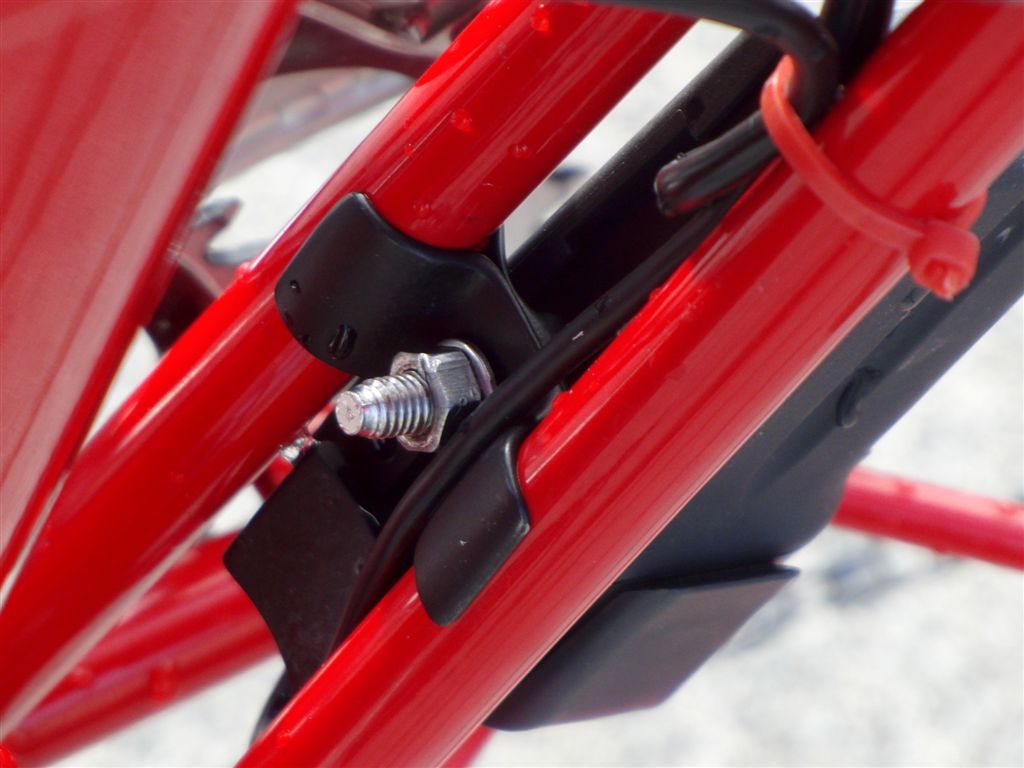

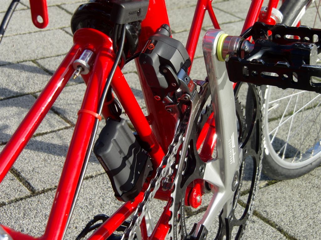

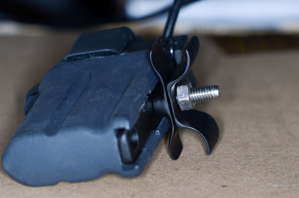

      Eine Akkuaufnahme musste extra konstruiert (erst Kunststoff, dann Edelstahl, dann lackiert) werden (s.u.); fast noch nicht das größte Manko hierbei.
      Und alles nur 60 Gramm schwerer, incl. Akku (schafft ca. 20.000 Schaltungen; 2.000-4.000 KM), als die normale Dura-Ace Gruppe.

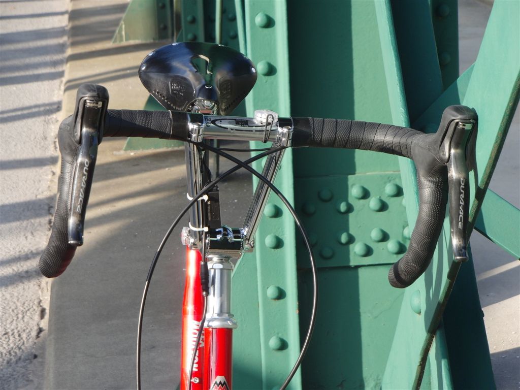

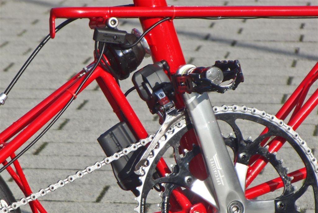

      Man beachte die wenigen Baudenzüge und fast unscheinbaren elektrischen Kabel.

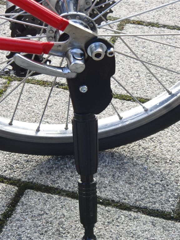

      Auch wurde die Ständeraufnahme leicht geändert.
      Zum hinknien.

      Da hat es nicht nur mir die Sprache verschlagen.........
      Ja, ich durfte es anschauen, anfassen und sogar fahren! Skeptisch war ich, so einen elektronischen
      Kram braucht man doch nicht am Rad. Aber wer hätte das gedacht, es fährt sich wunderbar:
      Es macht Spaß zu fahren, vor allen Dingen natürlich zu schalten. Sehr sauber, auch unter Last zu
      schalten. Schön leise, passt super zu dem Rad. Technisch sowieso die höchste Ausbaustufe eines
      17 Zoll AM's, dann noch in Rot. Ein sehr stimmiges Rad!!!!
      Kein Wunder, dass mein graues dagegen doch ein wenig verblasst und den Berg nicht so recht hinauf
      wollte :lol: .
      Herzlichen Glückwunsch! Was soll da noch kommen, nach oben geht nix mehr!

      Sag' mal bitte für mich als technik-affinen, aber uninformierten Fahrer:
      Ist die Übertragung an die beiden Aktoren wireless?
      Welche Frequenz?
      Und speist sich das Schaltwerk hinten aus dem Antrieb und der Umwerfer vorne aus dem Akku?
      Welche Distanz überbrückt die Übertragung bei geteiltem Rahmen?

      Du hast ja lange von geredet und nun ist es endlich fertig !
      Well Done !
      Du hast bei Deinen vorherigen Projekten ja die Messlatte schon sehr hoch gelegt, man kann dazu nicht mehr viel sagen, ausser das es eben optisch einzigartig und technisch optimal umgesetzt ist. Die "Basteltruppe ist eben einfach wirklich meisterhaft, was ja so auch von der IHK schon vor Jahren bestätigt wurde ;) ! Der Umwerfer sieht etwas klotzig aus, aber Du meintest ja das würde in Echt nicht so wirken. Seis drum.
      Es sieht schon recht solide aus, von Mavic gabe es da ja auch mal eine Konstruktion die aber wohl nicht gut funktioniert hat.
      Interessant ist die Lösung (finde ich) deswegen, weil sie einige Vorteile bieten kann.
      - Rahmenteilung, man sollte auf zwei Zugtrenner verzichten können.
      - das obligatorische 61er vorne bei 17 Zoll für schnelle Fahrten lässt sich vernünftig schalten.
      - Daraus folgt das ein kleines Kettenrad dazu sich auch gut und sicher schalten lässt.
      - Microfeine Positionierung innerhalb der einzelnen Gänge hinten erhöhen die Schaltgenauigkeit.
      - Beim Wiegetritt und daraus resultierender Rahmenbelastung gibt es keinen ungewollten Gangsprünge (meine ersten Rennräder waren dafür anfällig,... echt kein Witz)
      - Last, not least, das Wichtigste für mich: Keine Züge die verdrecken, einfrieren festsitzen können und die Schaltgenauigkeit einschränken. (Das war immer das KO Kriterium gegen Kettenschaltung / für Rohloff).
      Ich bin echt mal gespannt, evtl. muss ich doch noch die P65 mitbringen ;)

      Ciristian, nix wireless. Alles mit Kabeln, aber möglichst unter den Streben verlaufend gelegt (s. Bild).
      Besser wäre nur noch, wenn im es innerhalb des Rahmens ginge, so wie in einigen Rädern hierfür vorgesehen.

      Das Lustige damals war ja, daß nicht die ungewöhnlichen Teile Probleme machten sondern die scheinbaren Standardteile. Aber das ist Geschichte.
      Mich tät da lediglich die Batterie stören, besser gefällt mir die Lösung von calfeedesign.com/product/components/di2-internal-battery/
