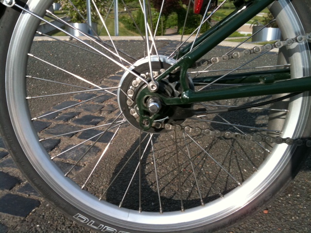

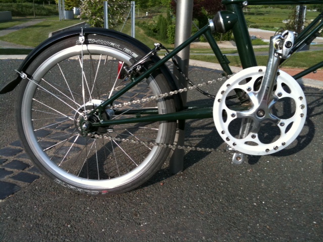

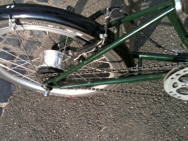

      Ich hatte noch ein 406er Hinterrad mit der alten 8er Alfine-Nabe übrig und wollte die einfach mal im TSR testen. Also habe ich gestern umgebaut und bin heute damit zur Arbeit gefahren (2 x 35km).
      Der Umbau:
      Ist beim TSR genial einfach. Durch die Zugtrenner und die geschlitzten Sockel kann der originale Schaltzug binnen weniger Minuten zerstörungsfrei abmontiert und durch einen anderen ersetzt werden. Kette trennen, Schaltwerk abschrauben, Griff und Bremshebel lösen.
      Ohne den Kettenspanner muss die Nabe nur in den schrägen Ausfallenden korrekt ausgerichtet werden, damit die Kette korrekt sitzt.
      Die Optik:
      Der fehlende Kettenspanner hat schon seinen Reiz. Saubere Optik, höhere Bodenfreiheit. Keine Gefahr mehr durch Äste, Bordsteine und hohes Gras.
      Saubere Kettenlinie. Keinerlei Schräglauf. In jedem Gang.
      Das Fahren:
      Positiv ist der ruhige Lauf der Nabe. Leiser als Kettenschaltung, Rohloff und Co. Kein Laut - weder beim Treten (wie bei der Rohloff) noch beim Rollen (wie bei den meisten Freilaufnaben).
      Schaltet sauber im Stand und bei Fahrt (außer bei starker Last). Große Spreizung der Gänge.
      Das war es auch schon mit den Vorteilen. Mein Fall war es gar nicht.
      Die Sprünge sind einfach riesig. Irgendwie fehlt zwischendrin immer ein Gangsprung. Es mag Einbildung sein oder ein schlechter Tag - es fühlt sich langsamer an.
      Das Gewicht:
      Reden wir nicht drüber. Ein Bleiklotz. Wiegt sogar etwas mehr als eine Rohloff (wollte ich kaum glauben beim Wiegen).
      Fazit:
      Kommt wieder raus. Vielleicht noch mal bei Offroad-Einsatz.
      Der nächste Versuch wäre noch Singlespeed / Fixie. *grins*
      Da muss ich aber erst mal eine Nabe besorgen...

      Sind heute eine Runde um Odenthal rum gefahren und ich hatte dazu auf das originale 19er Ritzel gewechselt. Dazu musste wieder ein Glied mehr in die Kette.
      Durch den Zugtrenner am Kingpin ist der Ausbau und Einbau des Hinterrades noch viel simpler. Ansonsten ist das manchmal etwas Krampf beim Einhängen des Zugs an der Nabe.
      Mit dem Trenner wird der Zug hinten völlig frei und handlebar.
      Ist viel besser so mit dem größeren Ritzel - der Topspeed reicht völlig. Kann bis 35 bequem mittreten. Kurzzeitig sogar bis 40. Dafür ist untenrum noch mehr Luft.
      Die Nabe hat sich heute völlig rehabilitiert. Ich lasse sie erst mal drauf.
      Dennoch: EIn Rückbau auf die Kettenschaltung ist binnen 15-20min jederzeit möglich durch die genialen geschlitzten Rahmensockel, wo man die Züge einfach nur aus- und einhängen muss.
      Dann noch Schaltwerk anschrauben, Schalthebel wechseln, Kette drauf - fertig.
      Genial wandelbar, so ein TSR. Macht richtig Laune. Ein Modul-Rad.
