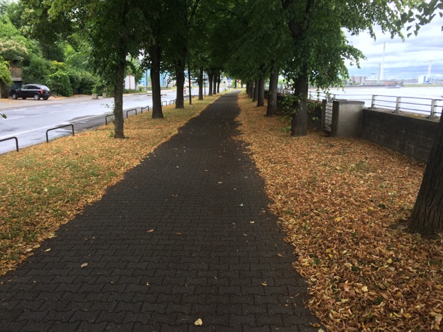

      Auf der gepflasterten Allee am Niehler Damm in Höhe Weidenpesch bei 20-25 km/h dann plötzlich etwas komisches am Rad und der Boden kam schnell näher.

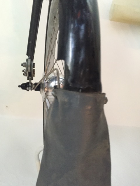

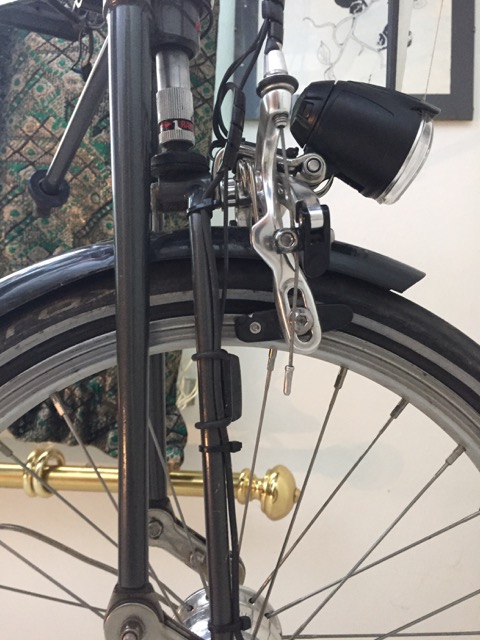

      Den Spuren am Rad nach muss irgendwas (ein Ast?) in die Speichen gekommen sein.
      Zunächst sind die vorderen Schutzblechstreben stark verbogen.
      Das war aber nicht alles!
      Zusätzlich hat es die Schenkel der Vorderradbremse so stark nach vorne und oben verbogen, dass die Bremsbeläge auf dem Reifen standen.
      Das kam einer Vollbremsung gleich und wenn nicht schon der Ast den Salto ausgelöst hat, war es spätestens die Bremse.

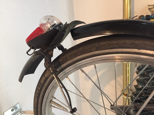

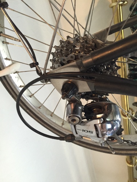

      Beim AM: Vorderradbremse verbogen, Schutzbleche zerfetzt, Schaltauge und Schaltung hinten verbogen. Ein paar Abschürfungen.

      Das Schadensbild ist ja sehr mysteriös.
      Schaut ja so aus als wenn Fremdkörper in die Speichen des Vorderrades geraten wären.
      Und dann noch die verbogene Bremse?
      Sowas habe ich noch nie gesehen.
      Um z.B. am Vorderrad die Bremse "und" die Schutzblechstreben zu verbiegen
      tippe ich auf irgendwas flexibles wie ein Seil oder Kabel.
      Reste eines Astes wäre doch in den Speichen verblieben?
      Das Unglück muss am Vorderrad begonnen haben, sonst wäre dir erst das Heck ausgebrochen.
      Das Rad kam sofort zum Stehen, daher warst du nach dem Sturz soweit vom Rad entfernt.
      Das verbogene Schaltauge und das gebrochene hintere Schutzblech halte ich für die Folge des Sturzes...

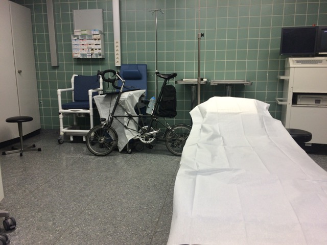

      Da ich nie ein Schloss mitführe, habe ich das Rad natürlich mit in den OP und später auf die Station geschleppt.
      Die Stationsschwester (Typ: Hausdrache) hat mich direkt zusammengefaltet, dass das auf keinen Fall dort bleiben könne und auch nicht mit aufs Zimmer darf! Dort lägen frisch operierte Patienten.
      Habe dann schon mal die Teilung vorbereitet und später kam dann ein Bekannter mit Auto und hat es mitgenommen.
