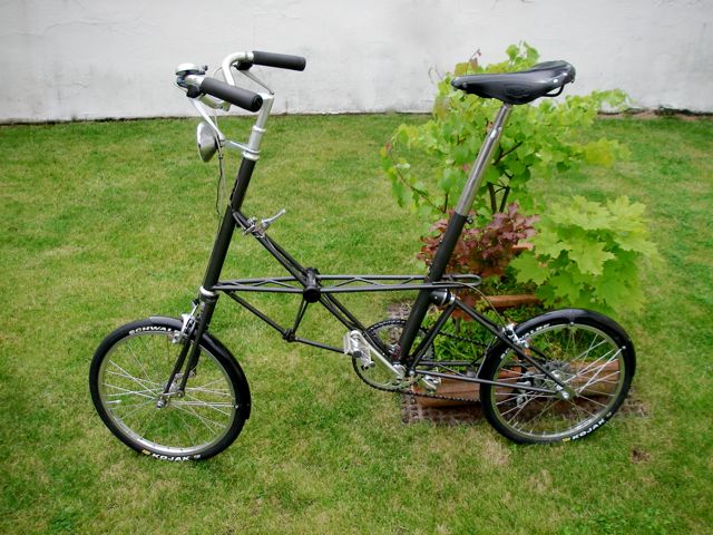

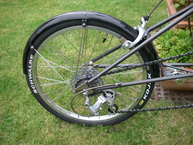

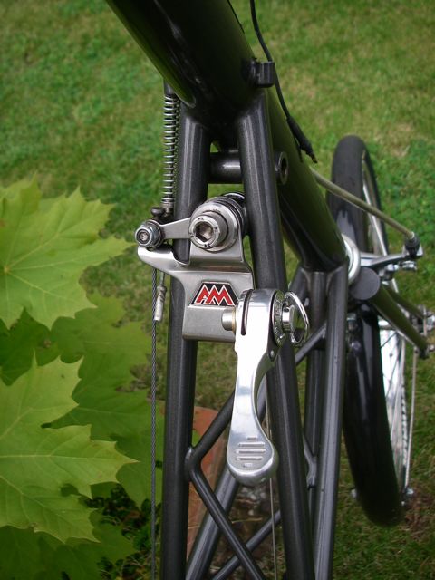

      So - mittlerweile ist alles geputzt, überholt und montiert, was bisher ging.
      Das Rad ist zu 90% fertig.
      Was noch fehlt:
      - Rennlenker
      - längere Sattelstütze
      - neue Verkabelung (Licht)
      Den oberen Teil der Sattelstütze zu entfernen war ein kleines Unterfangen. Mit dem Ausbohren der 4 Nieten war es nicht getan, weil zusätzlich Kleber verwendet worden ist.
      Erst nach reichlich langem Erhitzen mit dem Heißluftgebläse und roher Gewalt fing das Teil an, lose zu kommen.
      Den vom Vorbesitzer umgebastelten Schaltzug am Lenker habe ich wieder auf die originale Position zurück gerüstet. Ob das so bleibt, muss ich mal abwarten (siehe unten).

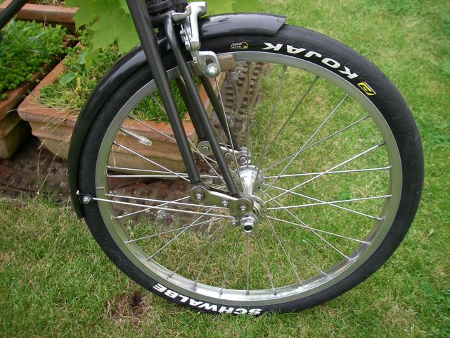

      Die Kojaks sind mittlerweile gekommen und aufgezogen. Die alten Reifen waren ganz schon brüchig.
      Am restlichen Rad habe ich viel Schmutz und Fett entfernt und dabei jeden Winkel kennen gelernt.
      Selbst die 7er Kassette ist wieder halbwegs sauber geworden.
      Alu- und VA- und Chromteile sind mit Autosol und gefühlten 20 Stunden mit dem Putzlappen wieder ein wenig ansehnlicher geworden.

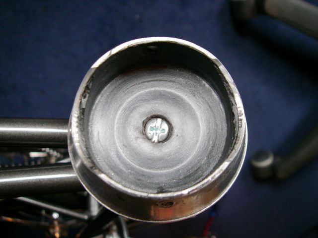

      Der Gummipuffer war innen noch OK (keine Risse) - ich habe vorsorglich eine Schraube mit flacherem Kopf eingesetzt, da die alte recht rott war und bei einem Durchschlag offensichtlich schon eine kleine Markierung auf dem Rohr hinterlassen hatte.
      Das Schwingenlager war schön leichtgängig und ohne fühlbares Spiel. Ist jetzt mit neuem Fett wieder eingebaut.
      Da mit der Kettenlinie etwas nicht ganz stimmte (Kette sprang im kleinsten Gang beim zurücktreten vom Kettenblatt ab), habe ich das Blatt mal auf die innere Position des Sterns gesetzt - das scheint besser zu passen.
      Eben die erste, kleine Proberunde gedreht und so weit alles OK - bis auf...
      ...das Ritzelpaket.
      Die äußeren 3 Ritzel sind doch schon ziemlich runter.
      Die (neue) Kette springt deshalb. Das ist gar nicht gut und hat dem Tag heute leider einen kleinen Dämpfer verpasst.
      Mit der alten Kette geht es ja noch halbwegs, aber die läuft auf den Gängen 1-4 halt nicht optimal und ist wirklich, wirklich ziemlich runter.
      Jetzt stehe ich vor der Wahl:
      - Ersatzritzel? -> Verfügbar? Preis?
      - Capreo mit STI-Umrüstung? -> teuer, aber auch schöner
      - Ritzel überschleifen? (*)
      (*) habe dazu mal irgendwo einen kurzen Bericht im Netz gefunden, wo jemand seinen Ritzel mit dem Dremel wieder neuen Schliff verpasst hat, so dass sie noch eine Weile ohne Springen weiter verwendet werden konnten - finde ich nur nicht mehr...
      Vorläufig werde ich also mit der alten Kette fahren (müssen) und nächste Woche vielleicht doch noch mal ein Telefonat mit Jürgen Seidel führen...
      Für die Stefahrt nächsten Sonntag sollte es jedoch erst mal noch reichen.
      PS: Anbei ein paar Bilder. Hoffe, die sind nicht zu klein für das Forum hier... :)

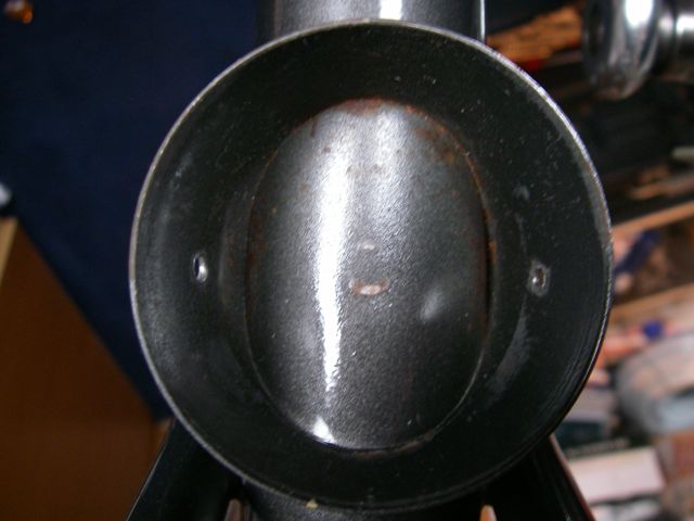

      Re: Neues/altes AM7 und viele Fragen
      Salute Christian,
      - Schwingenlager dreht sich heisst wie ? Dreht sich die VA-Hülse, in den Bronzebuschsen oder ist die Schraube nicht festgezogen, weil es sich sonst nicht dreht?
      War bei der Dämpferschraube eine U-Scheibe mit montiert worden ?
      Eigentlich darf auf dem Sitzrohr kein Abdruck sein, das ist nicht gut !
      Ansonsten sieht das ja schon mal gut aus ! ;)
      VG JS
      Hallo Jürgen!
      Das ging ja fix...
      Die zwischen den Laschen eingespannte Hülse dreht sich leicht in den Bronze-Buchsen.
      War (wie fast alles am Rad) mit reichlich ranzigem Fett überzogen, das ich entfernt und durch einen Hauch neues, frisches ersetzt habe.
      Ich hatte das Lager ganz auseinander - die Funktion ist mir daher klar:
      Die Hülse ist zwischen den Laschen eingeklemmt und darum "herum" dreht sich das Rohr mit den Buchsen der Schwinge.
      Die Dämpferschraube war ohne Unterlegscheibe montiert und sitzt ziemlich tief in dem inneren Gumm drin. Der Kopf schaute ca. zur Hälfte aus dem Gummi raus.
      Es war eine Inbus-Schraube (M5).
      Abdruck am Rahmen ist eigentlich zu viel gesagt - es war eher ein Kratzer im Lack vom Durchmesser der Schraube - verformt worden ist da nichts.
      Meine neue Schraube hat jetzt einen nur halb so flachen Linsen-Kreutzschlitzkopf, der fast ganz im Gummi verschwindet. Sollte die sich also noch mal dem Rahmen nähern (sie hat ja jetzt ohnehin mehr Abstand), dann dürfte sie wesentlich weniger Schaden anrichten, weil dann erst der Gummi Kontakt hat.
      Aber ich werde das im Auge behalten. Wenn nur Risse im Gummi ein Indikator für den Verschleiss sind, wie Du sagtest, dann wäre der Dämpfer ja noch in der Toleranz.
      Was ist mit der Kassette?
      Gibt es die drei kleineren Ritzel zufällig noch einzeln oder muss ich doch Capreo nachrüsten?
      Der Rest der Kassette (Ritzel 1-4) ist ja noch OK.
      Oder lieber morgen am Telefon?
      PS: Hier noch Fotos vom Dämpfer und dem Sitz am Rahmen.

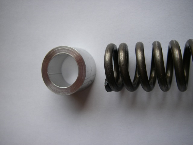

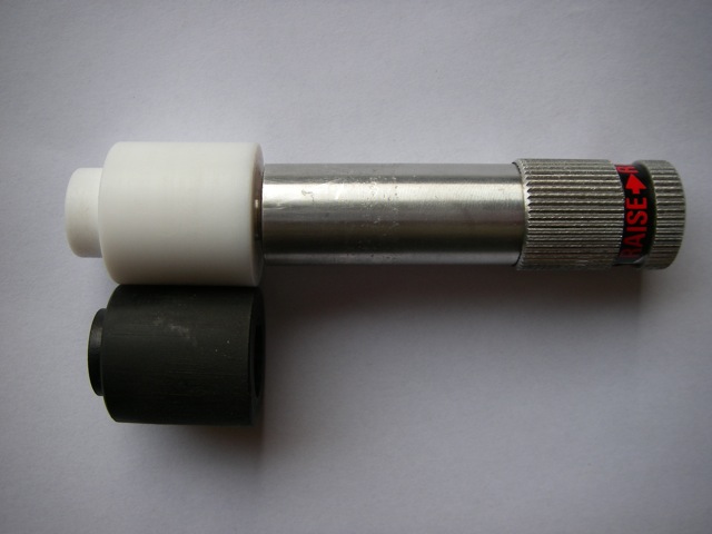

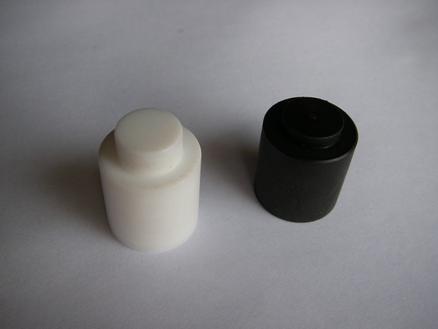

      Der Kunststoffblock zwischen Feder und Gabel klemmte bei mir schon etwas, darum habe ich gestern das erste Mal die Federgabel demontiert.
      Neben den gewohnten Kubikzentimetern an Fett, die in der alten Feder klebten (das kannte ich bei meinem Radl ja schon...) und die ich jetzt entfernt und durch eine angemessen geringere Menge ersetzt habe, war die Erneuerung besagten Kunststoffblocks (bei mir schwarz) das Ziel.
      Da ich noch ein Stück PTFE hier rum liegen hatte, habe ich das einfach genommen und mich ans Drehen gegeben.
      Das Resultat seht ihr unten (schwarz = alt, weiß = neu).
      Da meine Feder etwas schwach war, habe ich eine Alu-Kerzensattelstütze geopfert, weil der obere Rohrteil ziemlich gut als Spacer für die Feder passte, der jetzt ganz zuoberst sitzt.
      Das waren ca. 15mm wenn ich mich recht erinnere.
      Die Gabel klebt jetzt deutlich weniger beim Einfedern - wahrscheinlich fahre ich morgen wieder mit dem AM zur Arbeit und werde mal schauen, wie sich das bewährt.
